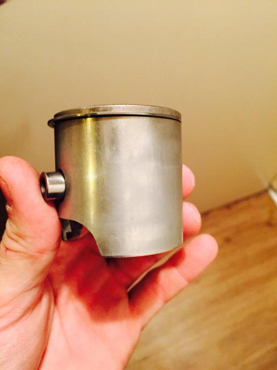

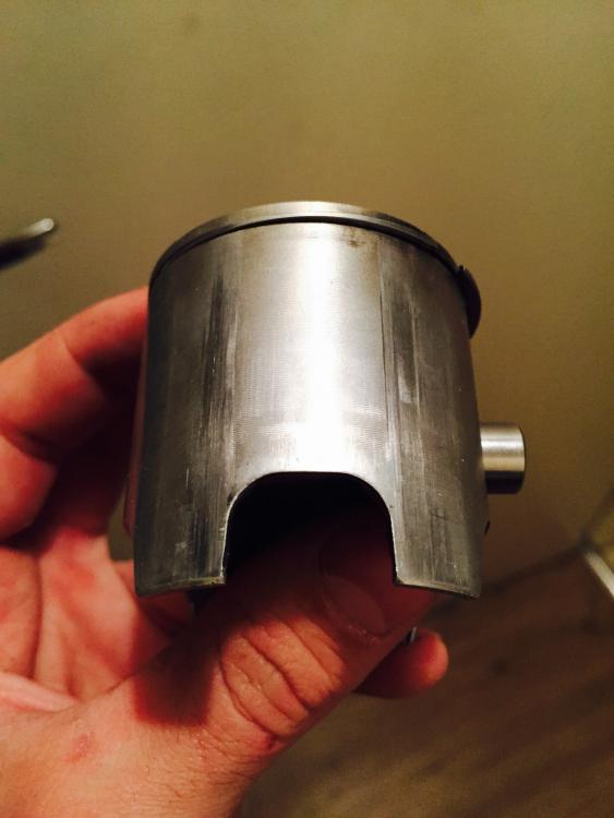

et le comble c'est que j'ai démonte le HM et le piston a deux traces d'usure suspectes a l'arrière.J'ai donc envoyé des photos du piston a Team seb racing sur FB il ma repondu que cetait due a un manque de richesse alorsque j'ai toujours roulé a 3% mon pot crachais de l'huile telement...j'comprend plus rien avec ce carburateur par la suite j'ai adapté mon 19 dell orto et fais un mélange a 2% le problème de trou a bas régime est moins frequent et le mi et haut régime est plutot convenable...a mon avis j'ai beaucoup de réglage à faire sur le 24 ca fais comme si cetais trop gros pour ma configuration.... -

Salut à tous j'ai un kit mxs 70 sport sur booster je viens de finir le rodage les scooter ka pas étais pousse a plus de 50-60 km/h j'ai toujours respecté les temps de chauffe le montage a étais fais en suivant les instruction sur la notice (et puis c pas le premier cylindre que je monte) bref je voudrais savoir si l'usure du piston sur la photo et normal merci
