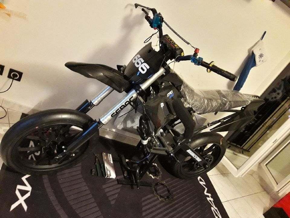

Salut, Je viens de recevoir un petit achat ou plutôt une super affaire. Un tapis environnemental, obligatoire sur circuit. J'ai aussi fini de remonter les fourreau et j'ai tout remonter sur la moto. j'ai changé les vis du T de fourche toutes neuves. voilà je suis entrain de regarder pour centré les roues je ne me souvient plus des entretoises. Je suis vraiment emmerder par les jantes et le carter pour le sablage ça me bloque et j'ai les boules j'aimerais les finir et les remonter mais bon. Sinon je sais pas pourquoi je me suis foutu en tete de commander le kit chaîne, a votre avis chaîne noir ou en or ? -

Oue j’espère bien quel va claquer. :b J'ai fabriquer la fixation du récupérateur en alu c'est bien plus propre et solide que deux rizlan. je voulais acheter un collier déjà tout prêt et je me suis même dit que j'allez le faire en carbone... En final l’aluminium fait très bien l'affaire j'avais pas spécialement envie de me prendre la tète la dessus et pourtant je me suis plus prie la tête sur cette patte que sur ma protection de carter. Cintrage de la patte a la main et ensuite j'ai laisse en pression une après midi pour qu'elle s'adapte tranquillement. après perçage du châssis et de la patte, taraudage, ébavurage et voilà un récupérateur en place. Bon bien le finir il y aura du scotch mousse à l'intérieur de la patte pour le grip et ne pas abîmé l'anodisation. J'ai aussi fabriquer à nouveau les fixation de plaques en carbone du châssis avec un alu plus fin donc plus léger. Demain je les perce et taraude et fini pour cette partie la. -

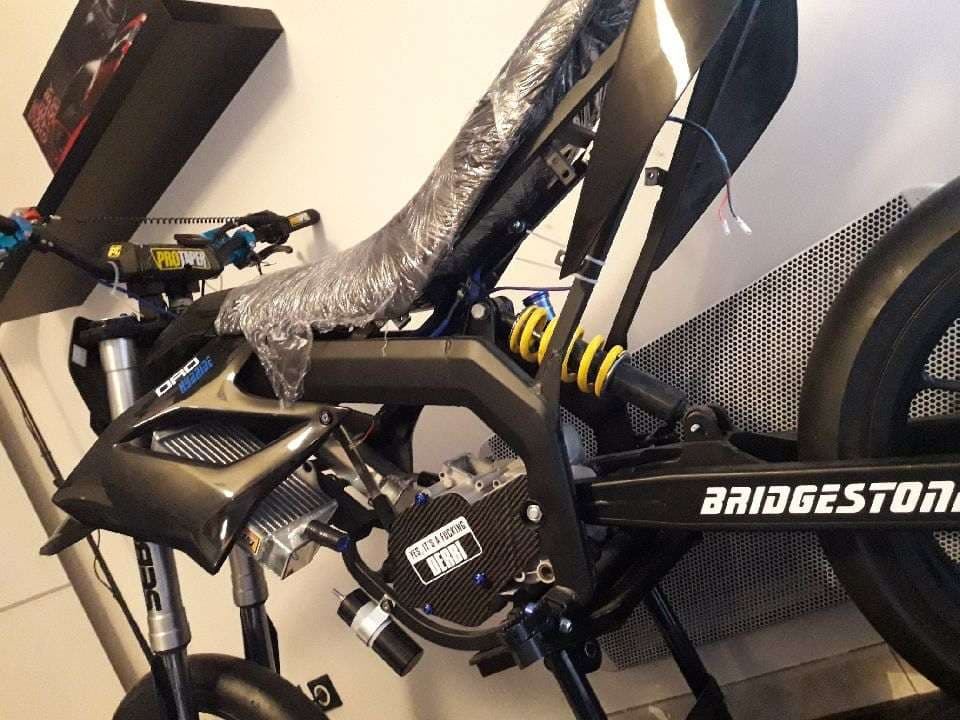

Salut, Oue vite fait il y à moyen de mieux faire mais ça me suffit, d’ailleurs je croit que c'est la première protection de carter pour derbi. :b Haha j’étais sur que cette question allez venir :b Tout simplement comme beaucoup d'autres protège carter tu à des fixation prise sur les vis d'origine et les fixation invisible si tu préféré la pièces et directement coller sur carter. En sachant que je voulais quelques chose de fin pas imposant j'ai choisis la deuxième option. Pour te donner une idée des deux types de fixation. Sans Avec Le seul soucis a cette solution sur un carter derbi c'est la vis de niveau d'huile de boîte... mais quand tu connais la quantité ben ce problème et solutionné -

Salut, J'ai fait 3 bricoles sur la moto Fabrication du récupérateur de fluide donc base en aluminium anodiser noir. Positionnement sur le châssis, il devrait être un peu plus bas pour le passage de la durite qui serra ensuite divisé. J'aimerai le fixé à l'aide de deux collier de cartouche. Sinon j'ai fini la découpe de ma protection de carter d'embrayage et j'ai juste à le polir pour lui donné un peu de brillant, clairement j'aime beaucoup je trouve ça plus jolie que les Stickers de carter et bien plus utile forcement. Le support de batterie et fini je dois juste le fixé au châssis mais je me demande comment, sois fabriquer un cadre en alu sois le visé mais j'ai du mal a positionner le foret... voilà à suivre Ben tu sais quoi c'est infos date de 2008/2009 je viens de regarder il y a une usine au états unis maintenant qui travaille principalement pour BMW et une en irak ou je sais plus ou pour du carbone utilisé dans les milieux nucléaire. -
