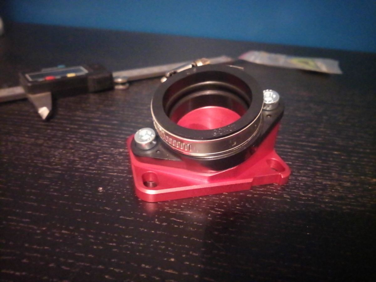

Salut, Réception de ma commande SF Alors la pipe d'admission Most c'est pas une dinguerie quand ont la reçois, vue qu'il y a pas de photos sur le net j'ai fait un max de photo. Déjà j'ai remarqué un souci avant même de la déballé l'anodisation c'est grossièrement de la merde... C'est pas une anodisation lourde, la cale que j'ai reçu et limite rose, de plus ont vois plein de petit point sur la cale et elle est rayer de partout... Emballage simple Le kit comprend donc la cale, la pipe, collier, 2 réducteur , deux vis pour la pipe et un sticker... voilà la pipe assemblé elle fait un poids complet de 153gr voilà les rayures sur la cale et sur la deuxième et la troisieme photo ont vois parfaitement les points de l’anodisation. Autre soucis de la cale l'usinage intérieur j'ai l'impression d'avoir acheter une cale Stage6, il y a une mauvaise adaptation avec le diamètre de la pipe et il y a surtout une arête au niveau du bas de la pipe, c'est pas ça qui fait perdre des kilo de performance mais je suis sur que dans la pipe sur les proto SF c'est pas comme ça vue que les rebonds des gaz c'est pas un kiff. :') Maintenant voilà ce que ça donne monté. La ont peu voir la différence entre mon starter rouge et la pipe rosé... Ensuite pour faire passé mon filtre j'ai était obliger de le coupé sur la partie supérieur ça passe à deux millimètre prêt. Mais le filtre touche l'amortisseur donc pour l'instant ça touche après je peux toujours le décollé mais bon à voir plus tard. Donc voilà bilan pour la cale most elle fait sont travaille c'est décalé le carburateur et le redressé, ont regrette juste qu'il ne fournisse pas les vis pour la fixé au carter. Si vous l'acheter attention à la qualité de l'anodisation pour ceux qui attende un un rouge pétant ben c'est pas du-tout ça, moi je m'en fiche vue que de toute manière j'allez la supprimé pour la laisser en alu brut. Ensuite j'ai modifier mon carburateur il y a quelques jours, j'ai décapé puis peint le capot de boisseau et le bouchon de vidange en noir mat. Puis je suis partie dans un délire après avoir vue la pipe most rayé, ben j'ai voulu donné un aspect ancien à mon carburateur ! J'adore !!!! J'ai envie de me faire le carburateur complet maintenant. Ensuite j'ai mon étrier arrière qui était nettoyer j'ai refais les filetages, j'ai donc attaquer à le remonter, seulement j'aimerais avoir votre avis avant de recevoir la peinture. J'aimerais lissé mes étrier vous en pensée quoi ? ont garde la marque AJP ou je lisse et je rajoute un sticker ou je laisse lisse. voilà pour le boulot à suivre. Grave clairement rien que les deux agrafe par étrier c'est 11 euros par étrier, le kit de révision par étrier ça coûte 23e et la visserie ouille... Oui clairement il y a du lourd regarde juste ça ! Oui bon ok j'avais pour idée de fabriquer un réservoir en carbone... Puis il y à d'autres projets qui claque aussi et assez sobre. -

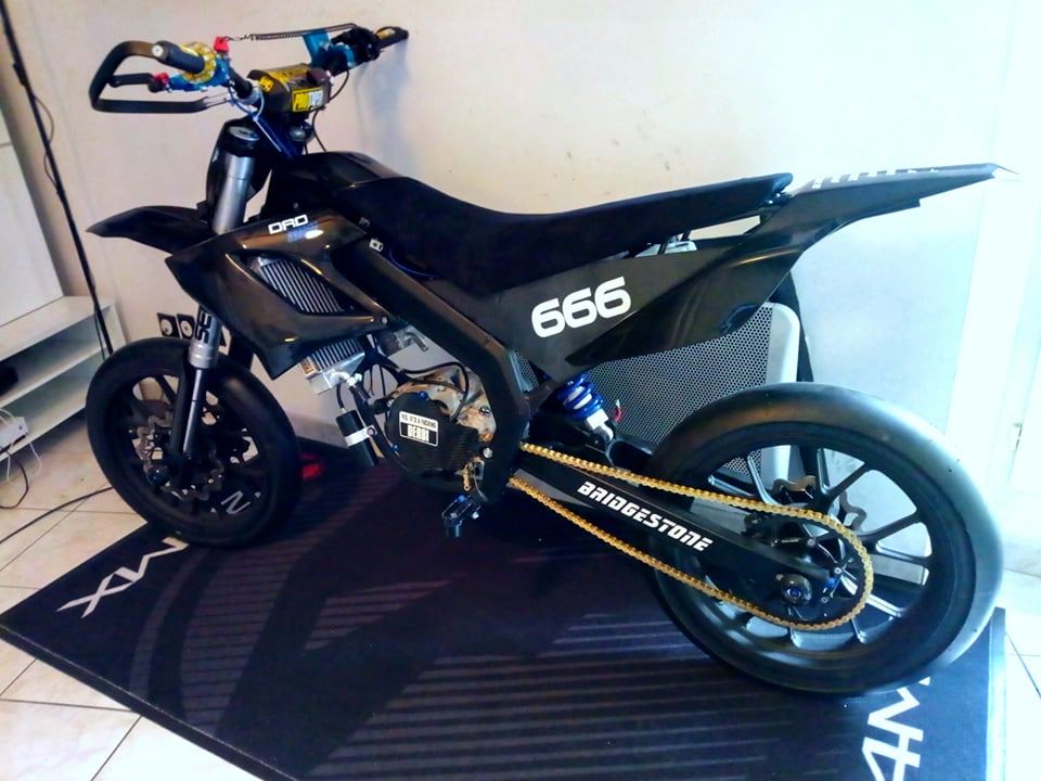

Salut, Bon j'ai fini la découpe de mes cache latéraux, il manque juste un peu de finissions, le perçage et le polissage pour enlevé les traces de doigts. j'attends votre avis si la découpe vous plait ou vous parle ou si ça ne plait pas du-tout, mais perso j'accroche grave ça lui donne un style proto. J'ai aussi découpé la mono ben j'aurais du le faire plutôt elle s’adapte beaucoup mieux. Sinon je refait mon cache allumage et j'en profite pour faire une petit série qui sera disponible à la vente si ça vous intéresse Mp. Oue mais c'est pas bon du-tout, un carburateur pour être au top doit être le plus droit possible et subir le moins de vibration possible. Donc du coup j'ai déjà réfléchie au problème donc il va y avoir sois une pipe most, sois une pipe Polini PRE ce que je voulais au départ ou une cale d'admission Most incliné a 5°... Le même principe que sur les nitro quand tu voulait une admission arrière plus droite. voilà a suivre. -
