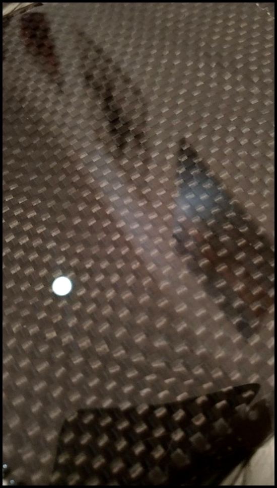

  1. Le carbone et en effet très rigide si il est bien starifier il ne casse pas non plus comme ça, ça dépend de l’épaisseur de la pièces mais surtout du tissage du tissu et de sont application. Chaque type de tissu a une résistance et une élasticité par rapport aussi a sont tissage, il me semble q'une tissu carbone serger de 180gr a 4 Pascal de résistance au mètre carré, un carbone kevlar n'a que 2,5 Pascal de résistance au mettre carrée. Le carbone a aussi une bien meilleur résistance a la torsion que le carbone kevlar, mais c'est vrai que le kevlar et apparemment plus résistant a une casse. après il a tendance a ce déformée en interne du a sont élasticité c'est pour ça que en aéronautique et sans doute aussi en automobiles type hyper cars quand il y a un choc tu et obliger de faire un test ultrason du carbone. C'est un test non destructif et ça permet de voir si la structure interne et abîmée ou non. Mais si le kevlar était si top je me demande bien pourquoi on ne le vois pas plus en aéronautique et en automobiles.

  18. Ben 2 truc a savoir un tissu froissé c'est très dure pour le remettre correctement droit et avoir un résultat de tissage droit. La résine polyester rend opaque ou jaune l'effet glacé du carbone. après attend un peu les découpe sont pas propre la j'ai juste dégrossie j'ai pas eu le temps de m'en occuper, finition ce weekend avec perçage je pense pour le monter a blanc, j'ai préparé une plaque de carbone pour un collegue puis J'aimerai dans le cache allumage au niveau du pignon faire un troue avec le signe derbi ou autre pour décoré.

  24. Le tissu avec du matériel de couture et le carbone fini dremel ou disqueuse pour les grosses decoupe, le polissage je le fait avec le matos pour et la finition des pièces a la main vue que je ne possède pas de meuleuse d’établie. après c'est clair que c'est plutôt propre en sachant que je boss un peu avec la bi... et le couteau, c'est du carbone qui était super mal conditionner pour le transport donc tissu abîmé et surtout voilé et de la résine polyester qui et loin d’être ouf. Le carbone et arrivé un peu plus pire que ça, j'ai bosser 30 min pour lui donné un minimum de gueule, comme on peu le voir plus haut. Mais en final il y a pire comme résultat comparé au début, quand j'aurais ma résine epoxy mes tissu habituel et tout ca serra beaucoup plus beau et clair. même si c'est un projet piste et pas custom qu'elle risque de tombée c'est déjà pas mal.
