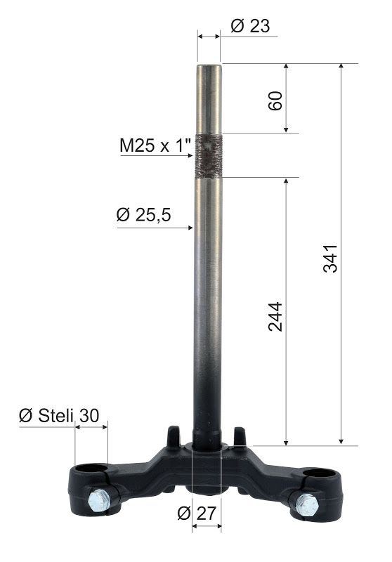

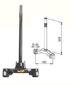

  1. salut , qui à un T de fourche démonter de booster/bw's  apret 2004 pour connaitre le diametre du tube qui vas dans le cadre (en aux et en bas). c'est encore pour une ultime evolution du bw's , coté chassit ce coup la.
    1. Tampaxxxxx
      Tampaxxxxx
      Salut, aide toi des roulements pour connaitre la cote de la colonne 04 et pour les fourreau tu t'aide des cache poussière tu obtiendra t'es cote.
    2. ScootMap
      ScootMap
      Salut,
      sur la plupart des sites, on trouve facilement les mesures de fourche avant 2004, mais pour celle de après, ben il n'y a que la longueur du tube qui pareit plus long, donc ne serait ce pas juste une histoire de longueur de tube et que le diametre reste le mêmete-de-fourche-mbk-booster-aerox-50-yamaha-bw-s.jpg.9c602069f8ef6ee7d2bb96893f44f486.jpg
      celle de av 2004 que tu dois déja connaitre
      et celle là ap 2004
