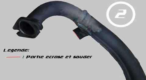

scooter mbk - yamaha problème pot
JSP SCOOTER (tom67) a répondu à un(e) sujet de Stunt naked 2012 dans Diagnostic de panne
tu ne regaarde pas tes nombreux autres sujets??!! j'ai mis des images LOL -
ben si tu l'as pas enlevé ton pot n'est pas vraiment débridé, mais bouché par cette cuillère lol. elle est place comme sur l'image. elle fait 4cm de long et 1cm de large environ -
il n'y a rien à régler quand on débride le pot d'origine sur AC vertival, ni gicleur et encore moins les ressorts ! peut être juste la richesse pour la réaction mais et encore pas toujours nécessaire. pour ce qui est du changement, tu le remarques surtout bien lancé 70 km/h sur plat (voir 75) mais as tu bien débridé ton pot? t'as enlevé la cuillère? -
scooter mbk - yamaha problème pot (débridage)
moi j'ai toujouors fait sa = coupé à environ 7cm, ensuite aplati avec un gros étau, ensuite recourbé et ré-aplati avec l'étau, comme suit = (et n'oubli pas d'enlever le cuillère à l'intérieur! ) -
scooter mbk - yamaha Débridage du pot d'échappement !
il y a tout de suite une différence. débrider le pot permet à ton moteur de prendre plus de tours en pointe et descente. avec un booster 2009 débridé au pot je l'ai monté 95 km/h compteur dans une méga grosse descente :lol: :lol: mais il faut de débrider correctement, il y a une cuillère à enlever à l'intérieur (en rouge)= -
