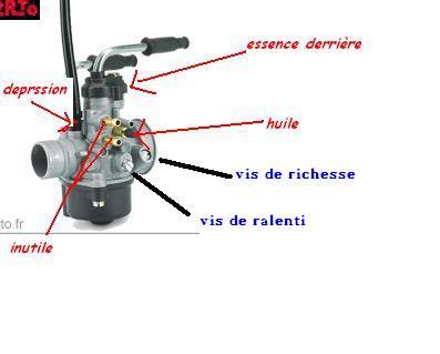

				scooter mbk - yamaha Au bout de 5 secondes sans accélération mon scooter cale
JSP SCOOTER (tom67) a répondu à un(e) sujet de Joseph88 dans Diagnostic de panne
la vis de richesse sert en quelques sorte à affiner le réglage carburateur, donc tu la vis ou dévisse pour avoir la meilleur réaction du moteur a l'ouverture des gaz, rien de dangereux.. pour voir si la réaction change, tu la dévisse à fond, tu verra que le moteur n'est pas bien régler et le ralenti monte, ensuite tu la vis à fond et tu verra que c'est mieux mais pas encore sa, tu la dévisse donc doucement jusqu'à ce que ce soit parfait. -
la vis de richesse, (vis coté filtre à air dans ce cas) l’intérêt de ce réglage est d'obtenir une bonne réponse du moteur à l'ouverture rapide de la poignée de gaz. Le moteur est chaud, tourner la poignée plein gaz franchement, la réaction du moteur doit être instantanée. Si ce n'est pas le cas, corrigez le réglage en vissant ou dévissant (selon la réponse obtenue, trop riche ou trop pauvre) par 1/4 de tours la vis de richesse jusqu'à obtenir la bonne réponse. Si celle-ci doit être serré à fond pour avoir la meilleure réponse, il faut dans ce cas augmenter la taille du gicleur principal et refaire le réglage de la richesse. -
