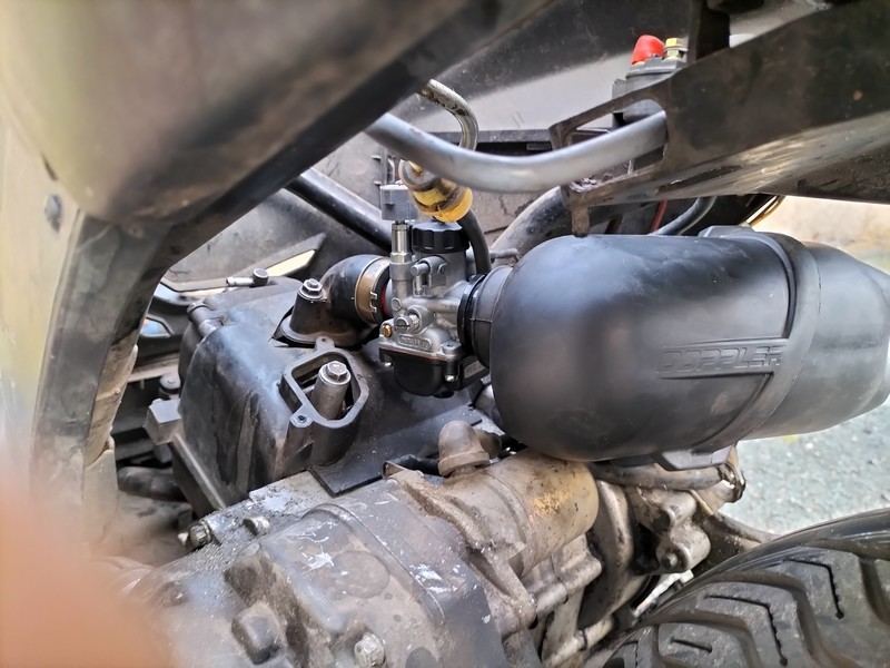

  2. Salut! je viens de monter un 139qmb en 72cc nakaru, donc je vais te donner mes ressentis : - le phbg apporte énormément sur les départ arrêté et reprise, de plus quand tu ouvre en grand ca réagi direct contrairement au carburateur membrane. j'ai opté pour un PHBG 19mm avec boîte à air doppler directement fixé sur le carburateur, pour adapter le carburateur sur la pipe d'origine Simon a fait une vidéo la dessus, c'est un peu mode arrache mais ca fonctionne, une dizaine/quinzaine de tour de chatterton correctement posé et ca rattrape la différence de diamètre. je regrette pas le montage (changement de câble egalement), après j'ai un trou dans le coffre d'origine donc pas de problème a ce niveau mais ca devrai passer sans trou avec un coude au niveau du câble du carburateur. -> edit : avec le kit 72cc je n'ai pas vu de reel différence niveau consommation entre le menbrane et le PHBG - variateur motoforce avec galets 7gr (mais je suis un peu lourd) - cdi boosty.com - j'ai monté un vilebrequin renforcé également. - pot origine (je roule en centre ville donc je reste discret sauf si j'ouvre en grand la BAA envoie un bruit sourd, comme un bébé T-max) et tout le reste qui n'a pas été cité. resultat, très bon depart arreté, belle accélération, V-max 80km/h et 85km/h tête dans le guidon (peu être moyen d'atteindre un peu plus mais j'habite en ville donc les lignes droite sont pas longue et sereine avec tous les croisements!)

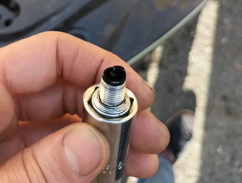

  9. salut! effectivement si je repasse en BAA origine, je vais pouvoir descendre grave en GP car sinon ca ferait comme toi! le problème que je rencontre c'est que quoi qu'il arrive je ne veux pas repasser en BAA origine ou alors faut que je la prépare! GP trop gros -> bougie noire et léger petaradage à bas régime GP trop petit -> bougie noire et coupure des que trop de gaz ! c'est comme si a bas régime le mélange est ok, mais des que j'ouvre en grand, trop d'air s'engouffre (je tiens a preciser que j'avais déjà eu exactement le même comportement un jour ou mon GP était partiellement bouché sur le carburateur a menbrane) et pour fonctionner normalement j'avais la bougie noire. du coup j'ai un doute quand au réglage carburateur mais peu être l'allumage qui n'est plus parfaitement calé avec le kit 72cc auquel cas l'étincelle arrive trop tard et le mélange ne flambe pas correctement. j'ai un cdi débridé qui devrait arriver de boostycom soit aujourd'hui ou lundi (sauf si Chronopost bosse le dimanche mais j'en doute )

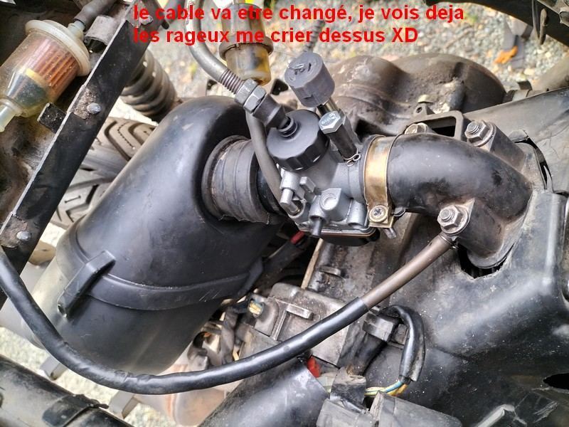

  17. salut salut! d'ailleurs t'avais raison Yasss, le démarreur électrique c'est génial, en tout cas nouvelle technologie sacrement pertinente , je vais en installer un sur ma Mercedes, c'est chiant de pousser a chaque fois alors la petite épopée du jour je reçois donc mon câble pour le carburateur a 15h, allé zou on attrape le carburateur on va démonter le foin qui sert de carburateur d'origine. tout content, je trouve une place pour la BAA doppler, et la… câble reçu trop court (genre j'avais pas vu que le truc mesurai 1,1m, c'est bien pour un dirt on va dire ) alors je me dégonfle pas, on commence déjà les test de démarrage (avec le câble neuf qui sort du boisseau du phbg que je contrôle a la main), car je vais finir par limer mon câble d'origine comme l'a fait Simon, mais je veux être sur que ca marche pour éviter de ne pouvoir revenir en arrière! premier test, GP 85, ca démarre au quart de tour, ca coupe a 1/4 des gaz, trop pauvre... je me dit bon je vais chercher mes GP et je voit que entre 88 et 122 j'ai en ai aucun (ces gicleurs date du Corn Tro en 28mm du coup je tournait avec du 135/140 ), bon ben on choppe le vélo on va chercher chez le pro du coin gicleurs de 95/100/105/110. deuxième test, GP 95, ca démarre mais ca coupe a 1/3 gaz, trop pauvre et on enchaine! 5 -ème test XD , GP 110, aiguille remonté d'un cran, richesse dévissé de 2 tour, ah enfin ca répond même plein gaz!! mais je croit que je suis encore un peu pauvre allé zou on part faire un tour! -départ arrêté, incroyable, un scoot a trois roues a voulu faire le malin au feu rouge, je l'ai pas juste tenu, je l'ai déposé d'une belle violence! le mec était pas prêt, bon j'avoue que moi non plus -meilleure accélération, par contre j'ai l'impression que le dernier quart de gaz ne sert a rien à part plus de bruit! -V-max 60km/h atteinte (donc un peu mieux) retour a la maison, ca sent un peu le chaud, check bougie, alors que cette dernière était noire de chez noire, ca commence a virer au marron sur certaine zone (mais j'ai du rouler 4km) donc a voir comment ça va évoluer! Conclusion, la BAA d'origine est une bride elle même, car quand on voit que mon carburateur était en GP85 et c'était trop riche !! ca a résolu un problème de ralenti instable que j'essaie de régler depuis que j'ai ce scoot, bon fallait changer le carburateur.. niveau bruit : très discret jusqu'à 1/3 voir mi gaz (genre a peine plus que l'origine), par contre des qu'on ouvre en grand gros bruit sourd mais pas casse tête non plus, t'a juste l'impression qu'il y a un T-Max qui arrive derrière toi quand t'accélère mais ca reste très raisonnable tout de même demain on affine le carburateur et on règle le variateur (la j'ai la flemme et faut que j'imprime des pièces pour Yasss ) allé zou photo en vrac :

  23. Salut Yasss! effectivement, j'ai réussi a le faire pétarader en pinçant le conduit d'air, mais entre les 20 coups de kick mit avant et la grippe présente depuis 2 jours, j'ai pas insisté, je suis retourné au lit XD demain je recois un câble pour mon PHBG donc je vais virer cette poubelle de carburateur a membrane et revenir au starter manuel, y a que ca de vrai j'ai envie de dire (+ la BAA doppler) et si j'arrive a rien, car je commence a être habitué avec ce 4T de malheur, je remonterais le GP de 90 dans le carburateur a menbrane....
