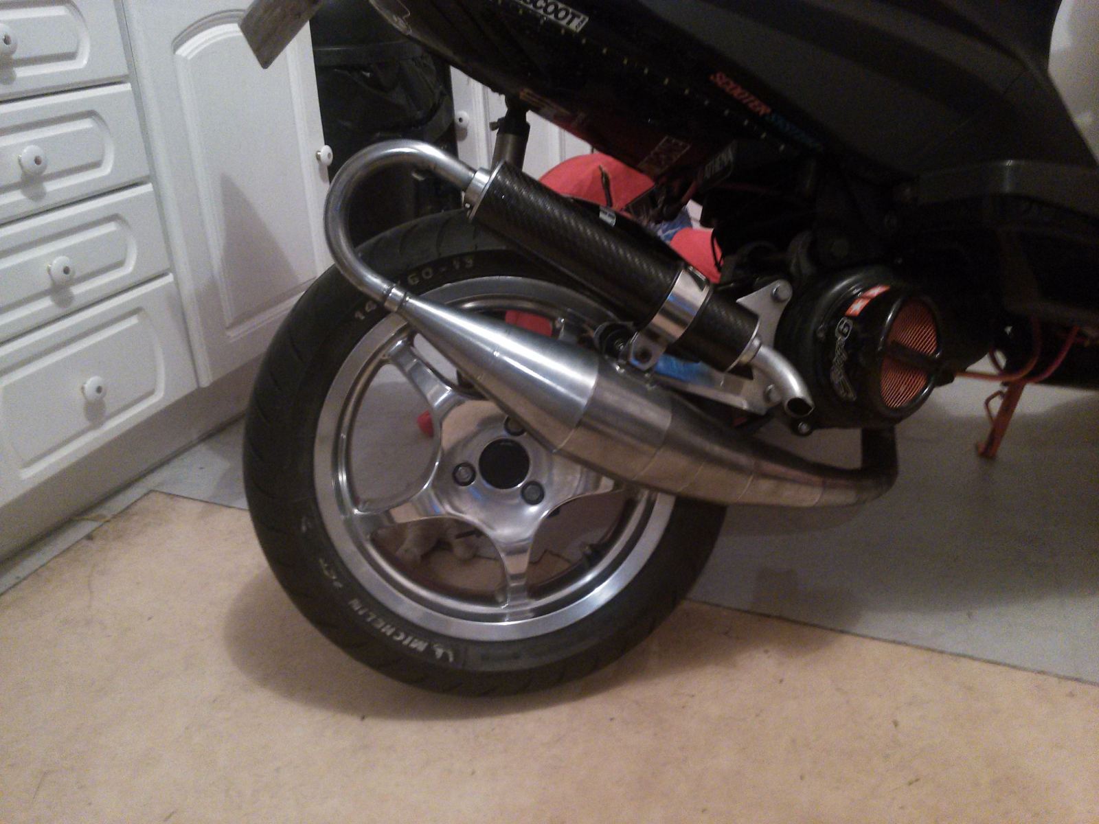

    Voilà pot roost reçu monté juste pour voir et lentendre mdr .et hier soir polissage qui ne pas au top il y a comme une pellicule sur le pot et la j'ai pus de papier pour reprendre au début mai pas grave je frai sa debu novembre du coup . https://youtu.be/Cmb7IuAsrJ8
  20. Pot roost reçu ce matin déjà monté pour lentendre mdr ce soir polissage du pot

    3. krisdu14
      krisdu14
      Oui et jr les u a un très bon prix ce bien pour sa que je les prix d'ailleurs à 130 euro.voilà une photo poli mai je doi le refaire sa brille pas assez mai j'ai pus de papier pour le moment
