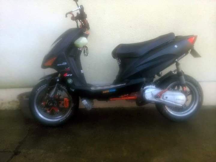

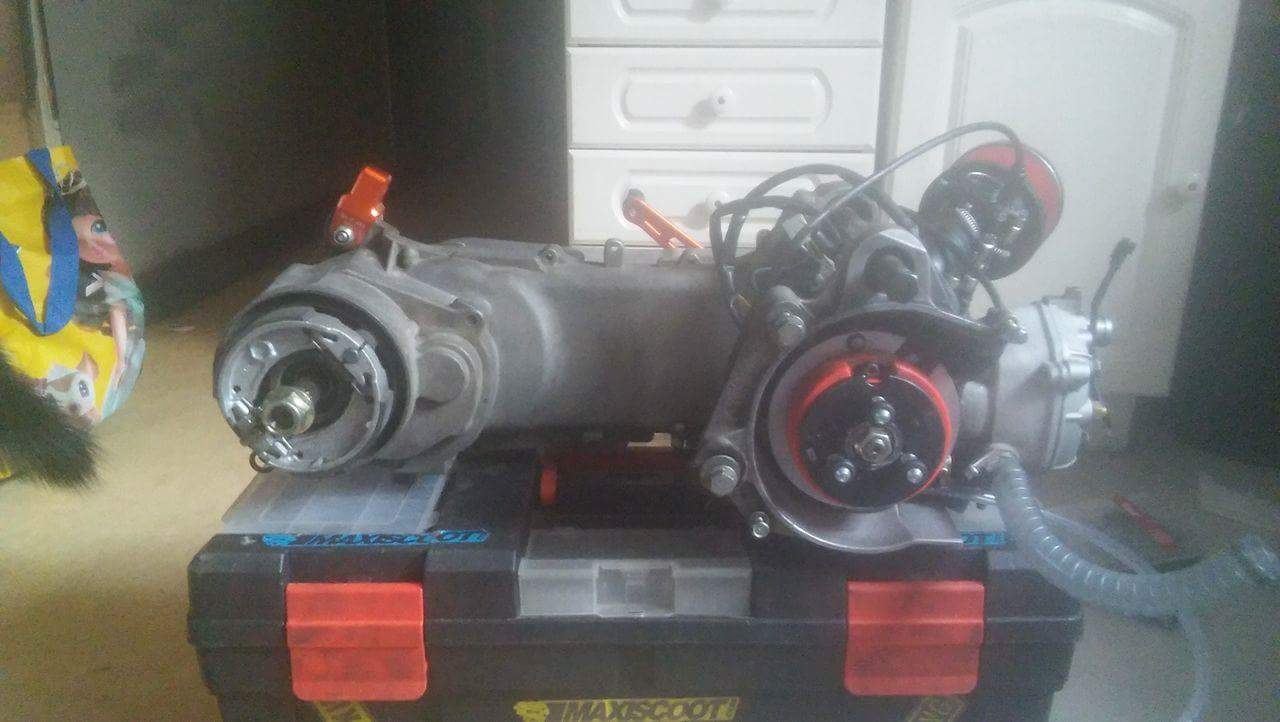

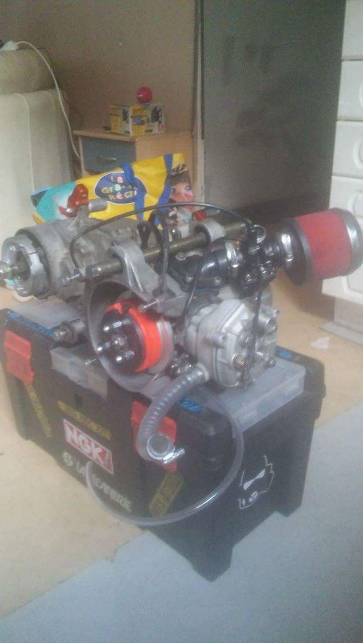

    Bon pas grand monde suis par ici sa ce voir quand ce un scoot chinoi que personne suis ce bien dommage. Pour ma parj'ai remonté le bloc du keeway après un bon gro nettoyage et j'ai monté la potence Stage6,la semaine prochaine le keeway passera en frein à disque à l'arrière personne n'aura jamai fai sa sur un bloc de keeway ça sera une premier .

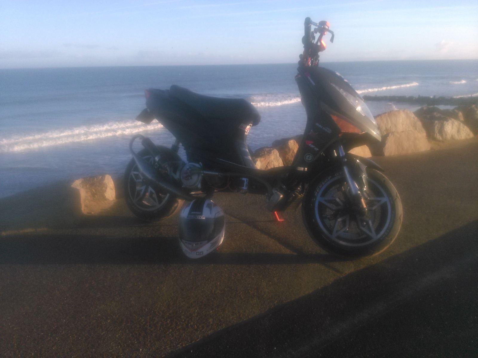

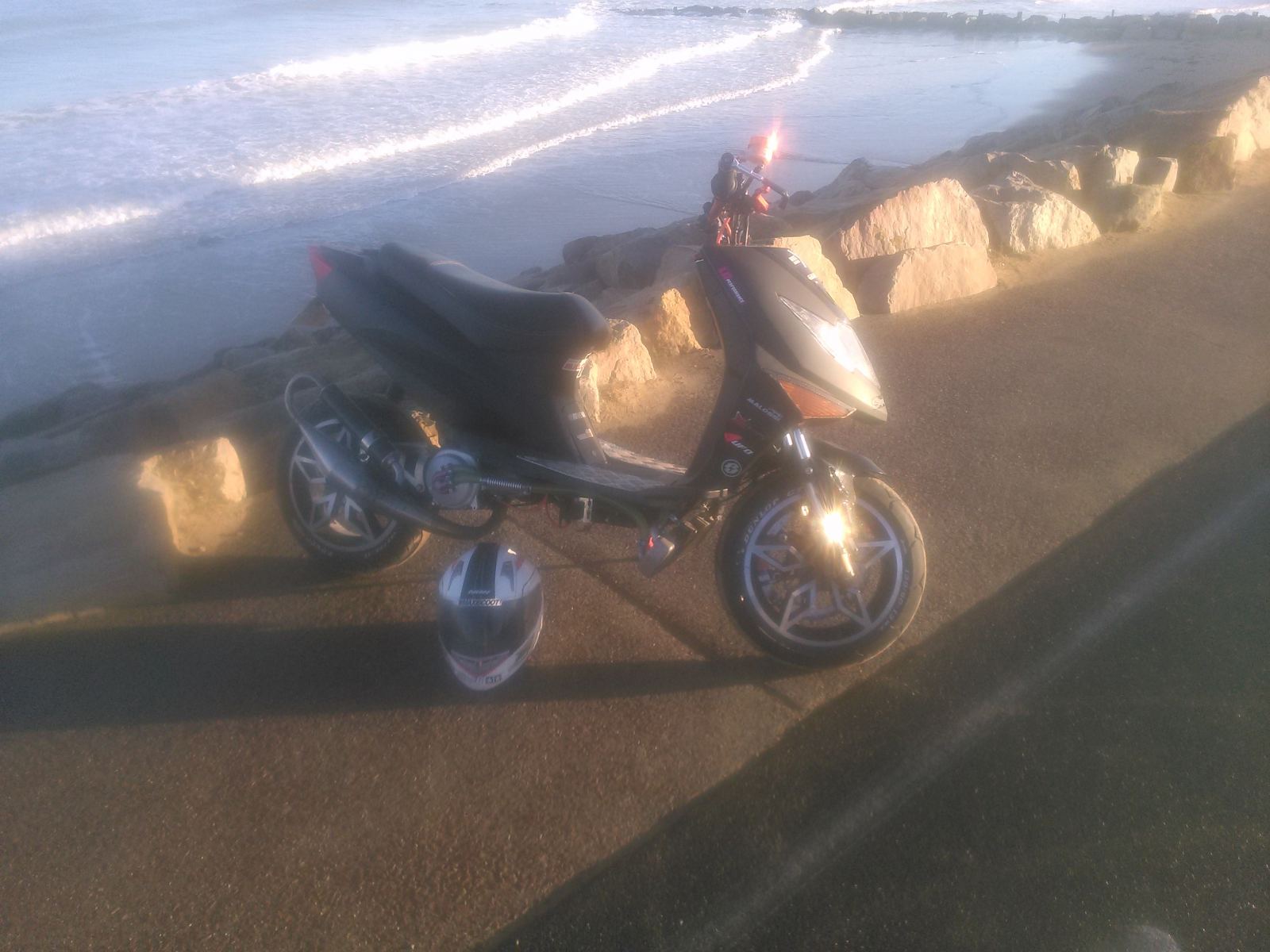

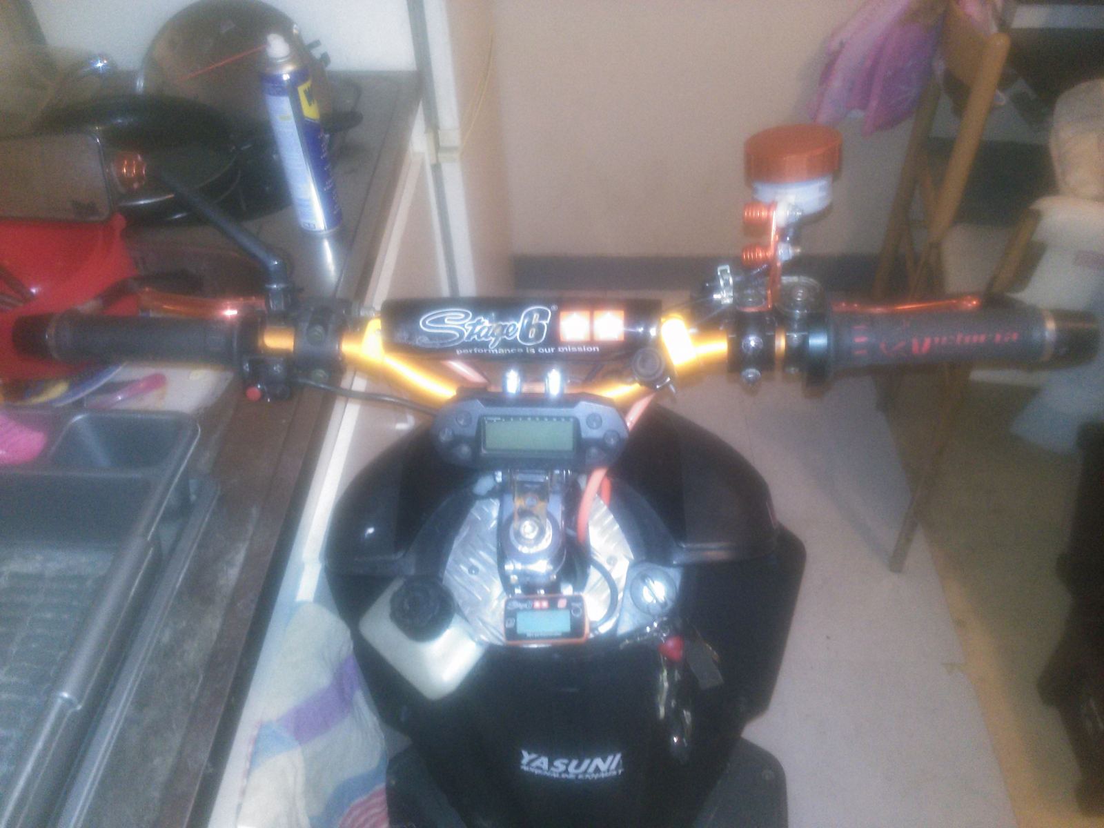

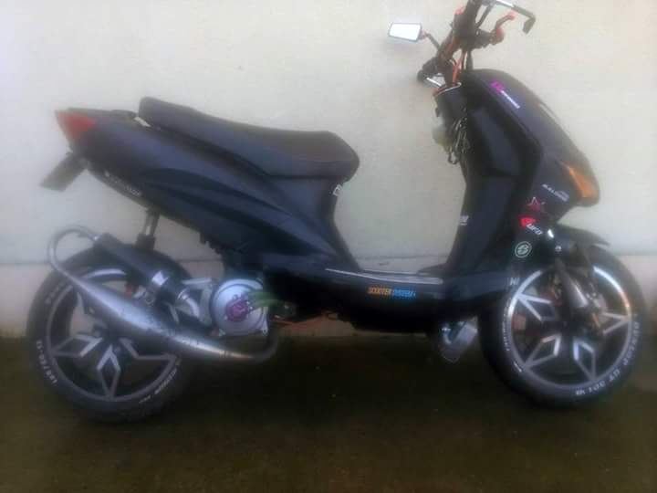

  4. Bonne année, alors moi pour la nouvelle année j'ai remonté le keeway et j'ai mis une potence Stage6 voilà je frai d'autre photo demain
    1. Afficher les commentaires précedents  2 en plus
    2. Gueko
      Gueko
      Il est magnifique et bientôt le disque à l'arrière bientôt en plus ;)
      Mais par contre le guidon est pas mal en avant avec cette potence, c'est pas dérangeant ? ^^
    3. krisdu14
      krisdu14
      Ba fau sabitue un peur au guidon cimme sa mai je pense je vais le faire revenir un peu parcque avoir les bra bien droit un peu chian mdr
    4. Gueko
      Gueko
      Bas je me suis dis que ça devrait te faire bizarre, sinon il faudrait se penche mais c'est pas forcement cobfortable pour du tous les jours ^^
      Si tu fou la potence dans l'autre sens justement avec le guidon vert toi, sa donnerait quoi de beau ? :D

  7. Bon vu les souci que j'ai u dernièrement je décide de changé de vilebrequin par précaution et donc decchangé aussi roulement et joint spy et je vais mètre vilebrequin doppler s1r axe de 10 pour pouvoirmetre un top rose

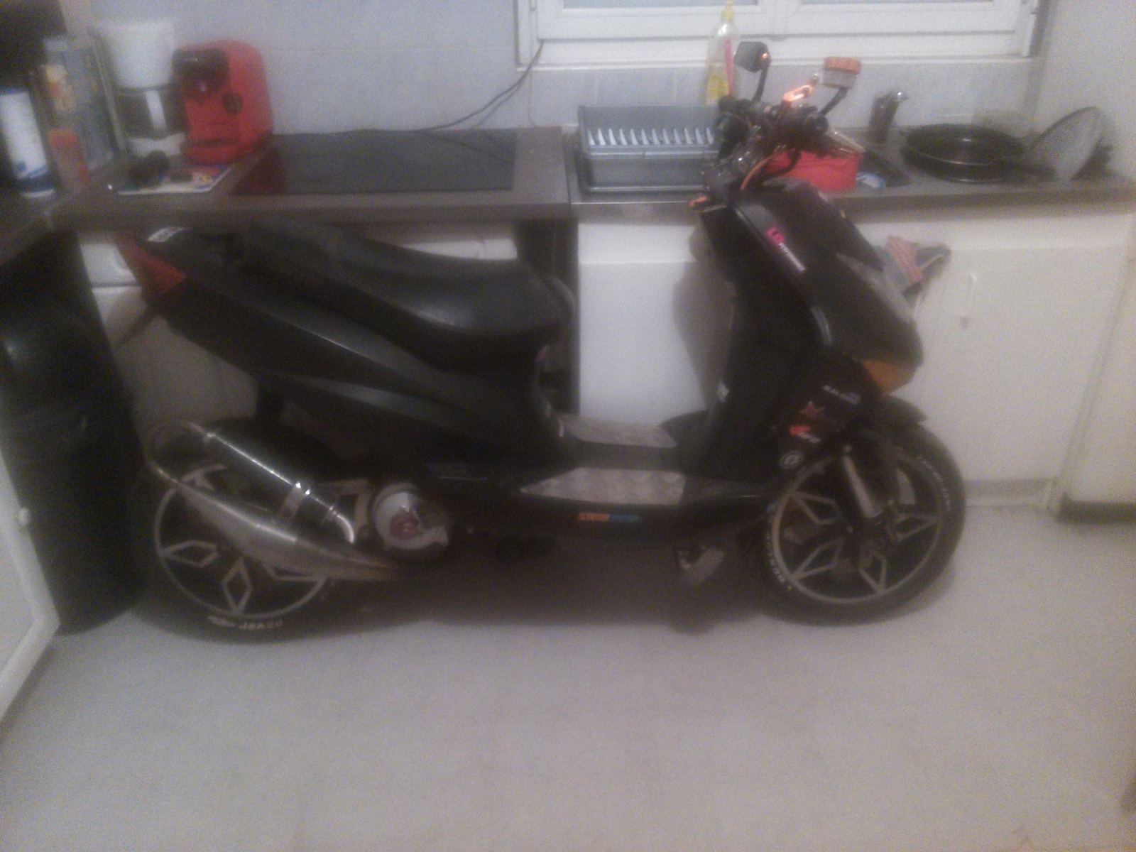

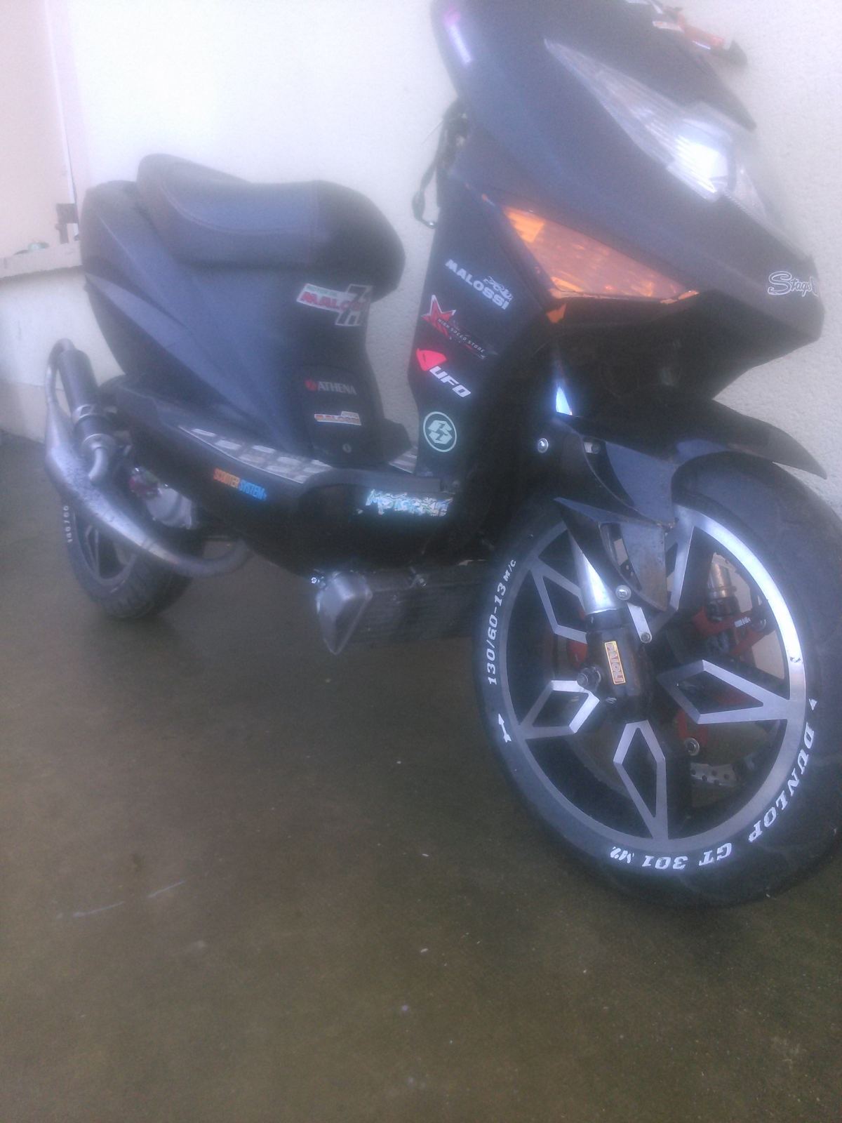

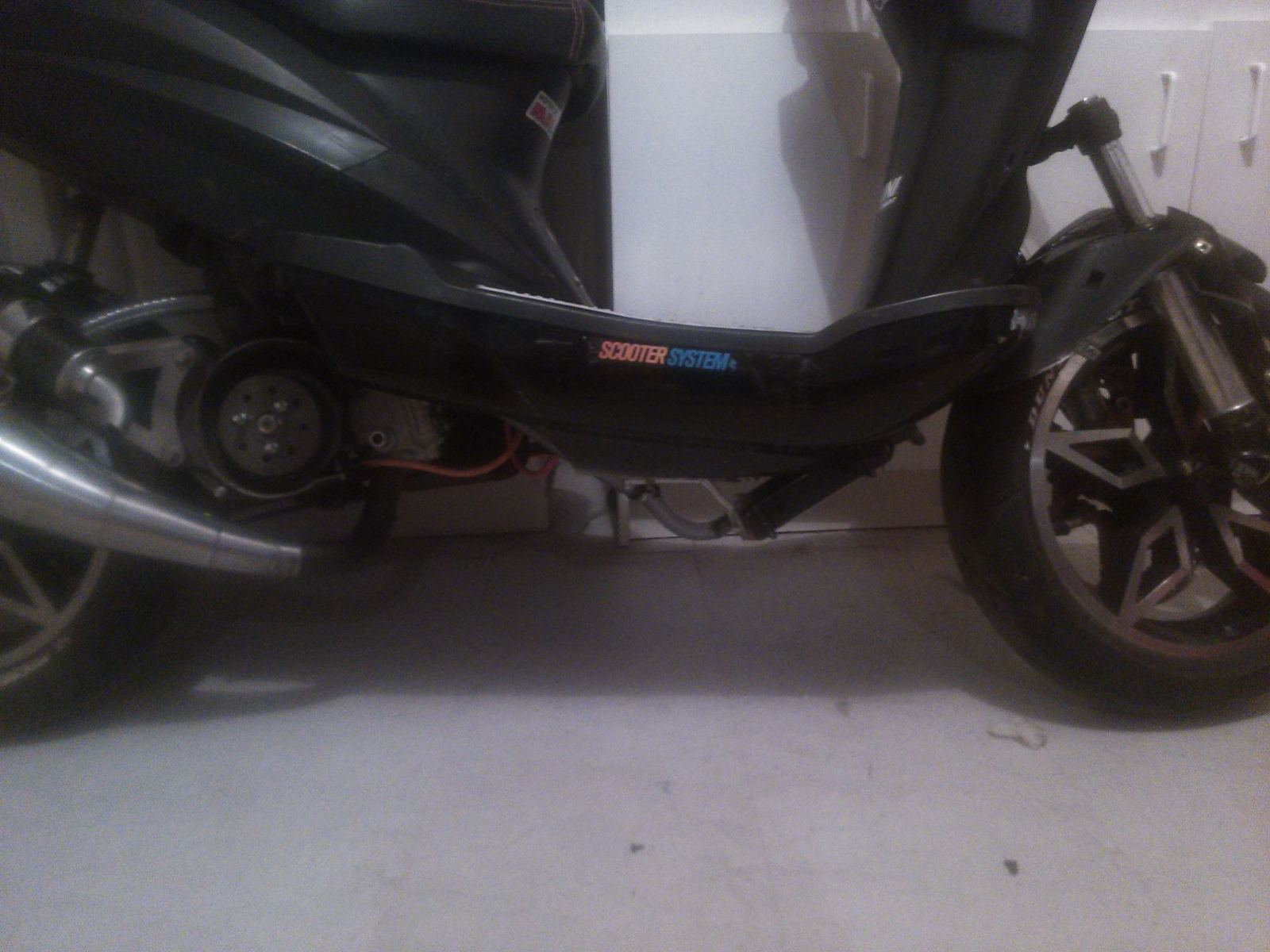

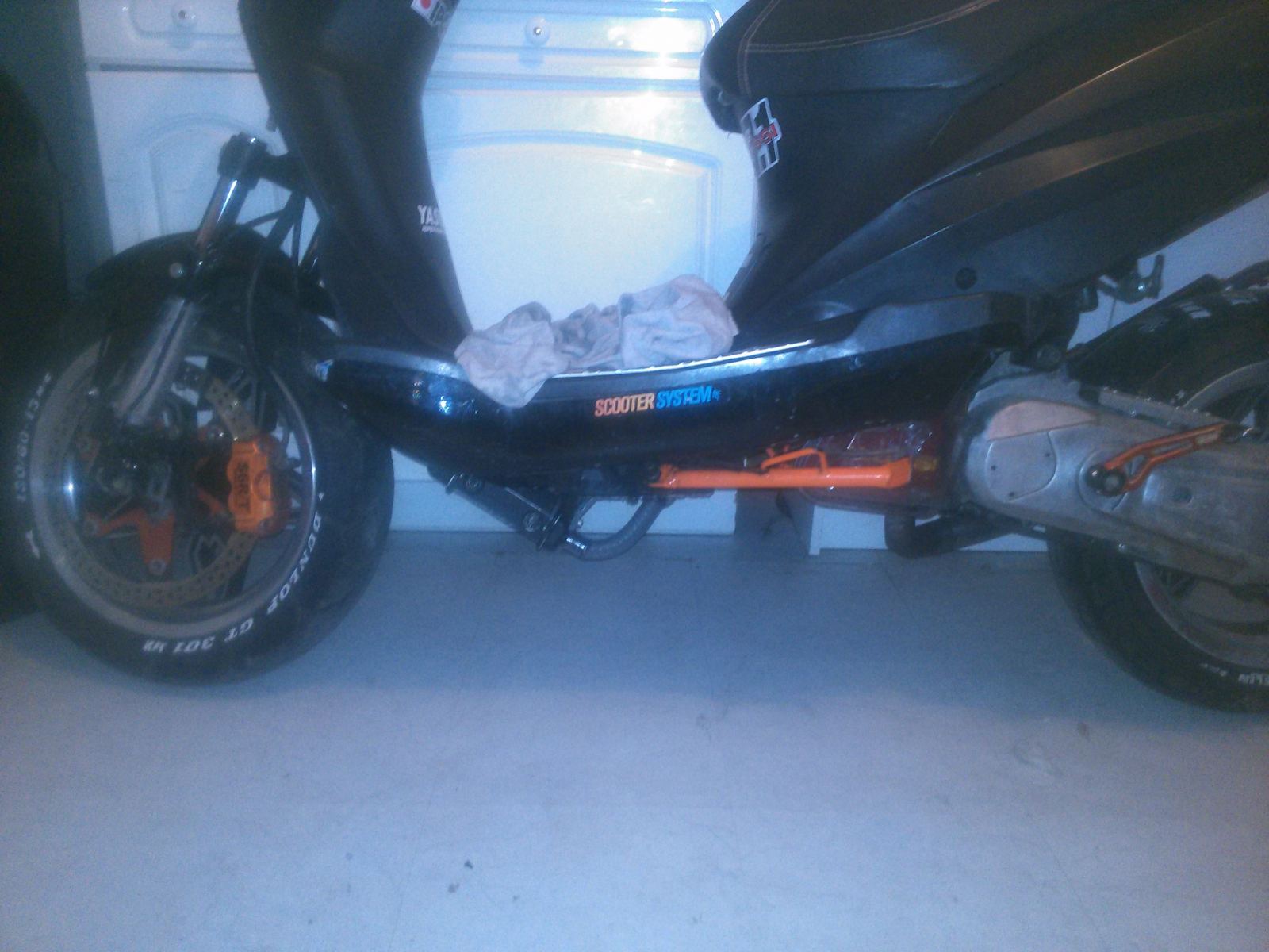

  11. Voilà quelque photo du keeway avec le nouveau radia plus qu'à faire un bas de caisse sur mesure je vais voir pour que sa fasse comme un sabot au niveau du radiateur un peu comme ce des boost sauf que je cacherais pas lentrai d'aire du radia logique
    1. Gueko
      Gueko
      Ah beh là oui il manque un bas de caisse, on aurait dit une feuille en bas :P
    2. krisdu14
      krisdu14
      Voilà avec bas de caisse mdr
    3. Gueko
      Gueko
      C'est mieix quand même :laugh2:

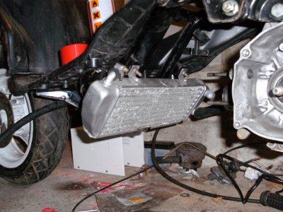

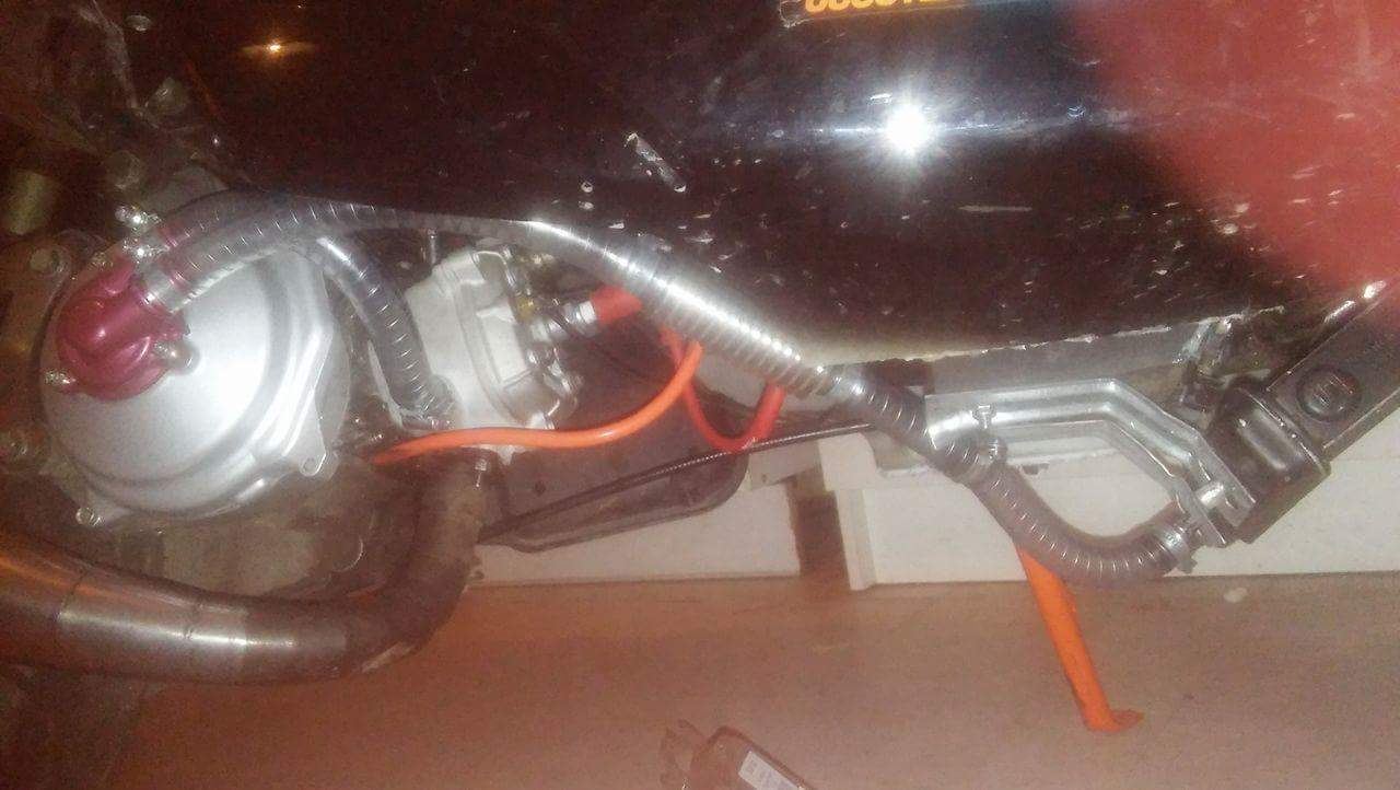

  12. Sa ye radiateur de mach g monté sur le keeway j'ai pus de souci de surchauffe rien le top
  13. Quelqu'un du fofo a un radiateur de mach g pour avoir les dimensions s'il vous plaît ? Merci .
    1. jimmy@
      jimmy@
      il est petit le radia de mach g .
    2. krisdu14
      krisdu14
      Oui mai il sera toujours mieux que le radia de 103 .
      Et impossible à trouvé les dimensions sur le net
  14. Bon ba vu commen le radia et percé à la fixation je décide de le retirer et un radia de jog r viendra à la place cela serra beaucou mieux je ppourrais le mètre plus haut donc prendra plusse d'aire et il ce verra beaucoup moins
  15. Ce la que les. Souci Commence,j'ai la sonde de température à la culasse,alors voilà le scoot monte entre 85 et 90 degré du coup j'aivvérifié et j'avais des bull d'aire encore donc j'ai refai la purge etc et je suis parti resaye et toujours pareille. Cela peut être du à quoi?

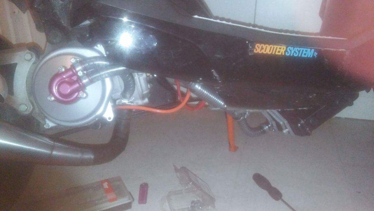

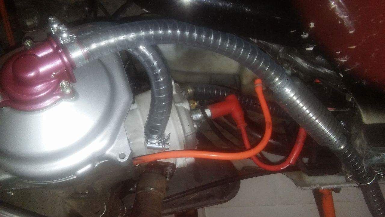

  17. Voilà pompe à eau installé ,ddurite d'eau fini d'être installé maintenant y a plus qu'à mètre du liquide de refroidissement purgé et zou roulé

    Sa ye radiateur installé kit 70 motoforce rracing monté ,demain je reçois la pompe à eau top perf et tout le reste du coup premiè démarrage demain soir si tout va bien ou vendredi

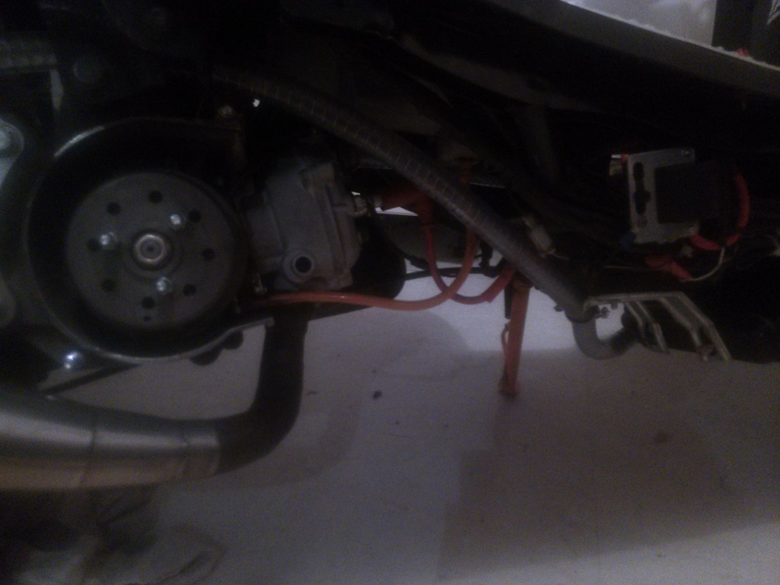

  23. Voilà la place définitive du radiateur j'ai bien galère à le fixé mai sa vau le coup ,aujourd'hui j'ai monté le kit et demain je monte la pompe à eau et on démarre la bête
    1. Afficher les commentaires précedents  6 en plus
    2. Cèd2974
      Cèd2974
      Évite de passer sur les trottoirs surtout.
    3. krisdu14
      krisdu14
      Mdr comme jarette pas de dire je fai pas du tout terrain rien avec mon scoot je roule que sur la route mdr.tout le monde le dit fai gaffe au trottoirs et àu cailloux et 'à terre mdr
    4. Cèd2974
      Cèd2974
      Eh ouais vu ou il placer normal koi, bon c juste au k ou tu l'aurais oublié ;)
