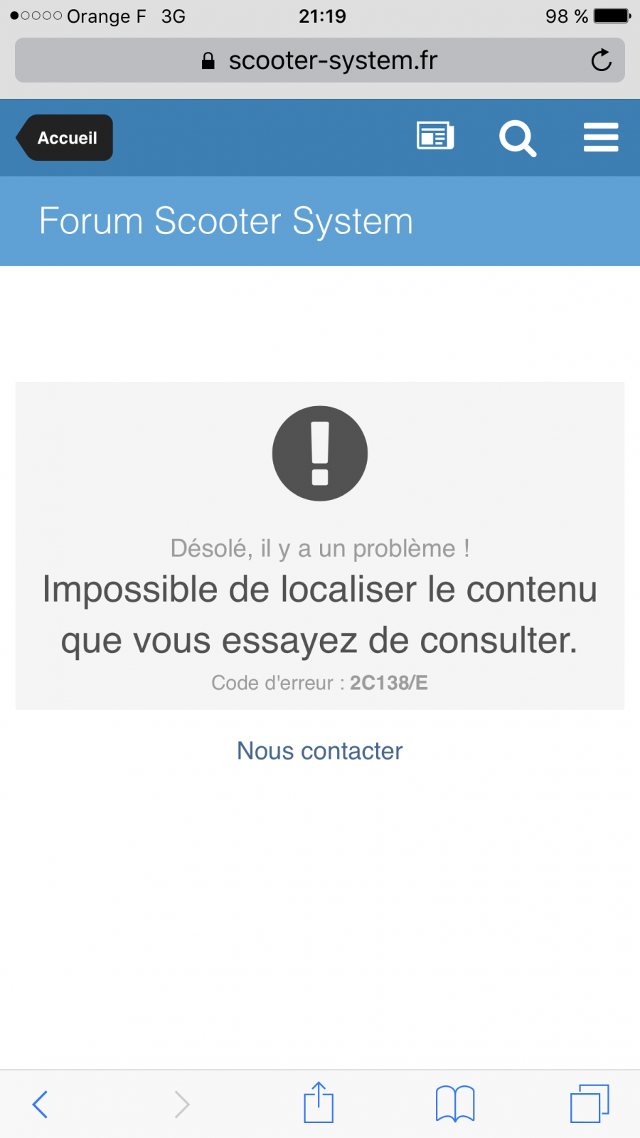

  7. Salut quand vous cliquez sur une notif vous tomber la dessus aussi ?
    @Eroan si tu passe par la ?
    1. Afficher les commentaires précedents  12 en plus
    2. Eroan
      Eroan
      Il y a une mise à jour du forum en attente, elle devrait corriger ce souci ;)

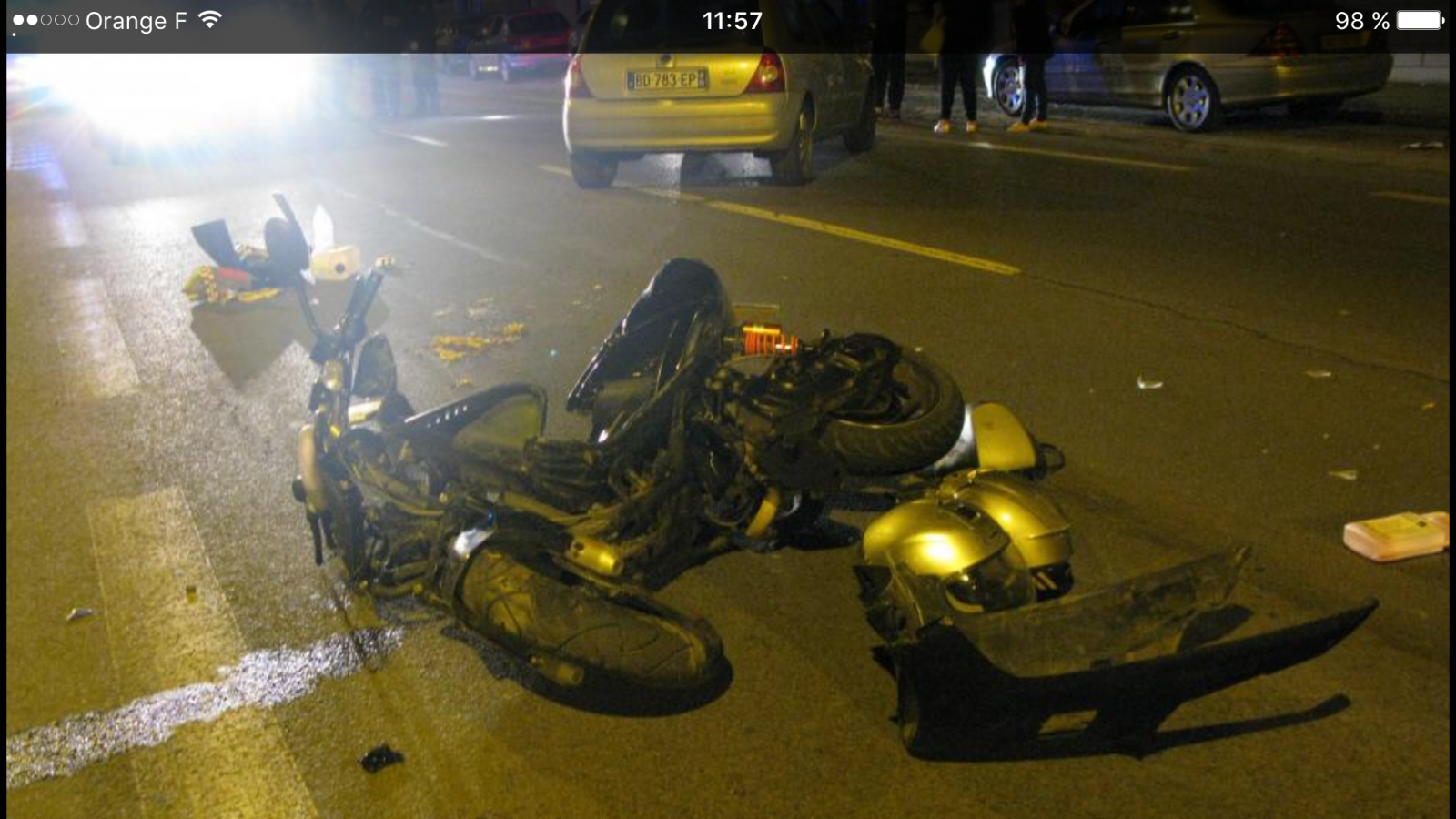

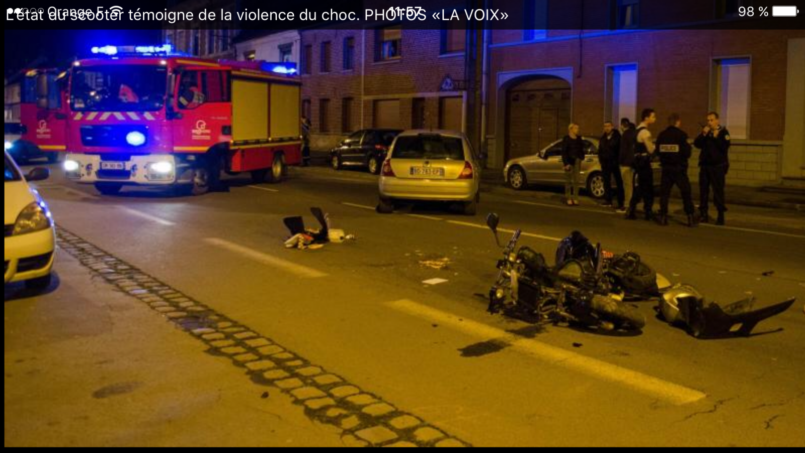

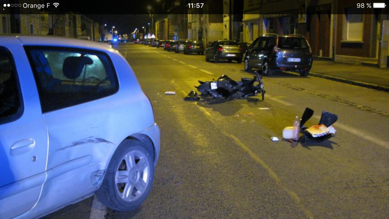

  11. voilà ce qui se produit quand une bagnole fait demie tour et qu un nitro roule un peu trop vite
    faite gaffe les gars
    1. Afficher les commentaires précedents  7 en plus
    2. nathan 2917
      nathan 2917
      encore aujourd hui un gas par du stop alors que je suis devant lui pour tourne
    3. Max Blackbird
      Max Blackbird
      faudrait savoir si le nitro avait des feux,vu les impacts sur la clio,le nitro été en train de doublé,pas de demi tour de la clio ou la caisse serait enfoncée,vu le nombre de carénages,il devait manqué des bouts de scoot,mdr et vu comme ca a volé ca devait être bien monté,encore un machin pas entretenu conduis a l arrache et on fout ca sur le dos de la voiture,mdr
    4. thierryt
      thierryt
      Ptin  c'est claire que le nitro rouler pas a 50
      mais la clio a belle es bien fait demie tour
      @jeff lee pour avoir déjà crashé un scoot a grande vitesse (trekker bloc speedfight 70)
      Pourtant bien monter on a retrouver la face avant bas de caisse et la selle éparpillés  a plus de 50m du choc et la potence et arriver au nouveau du coffre et le bloc etais casser en deux mais il démarrer encore au quart.... quand sa tape fort ta des morceau partout et j'ai bien failli ne plus jamais re marché.....
