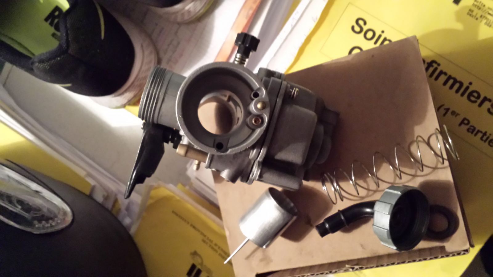

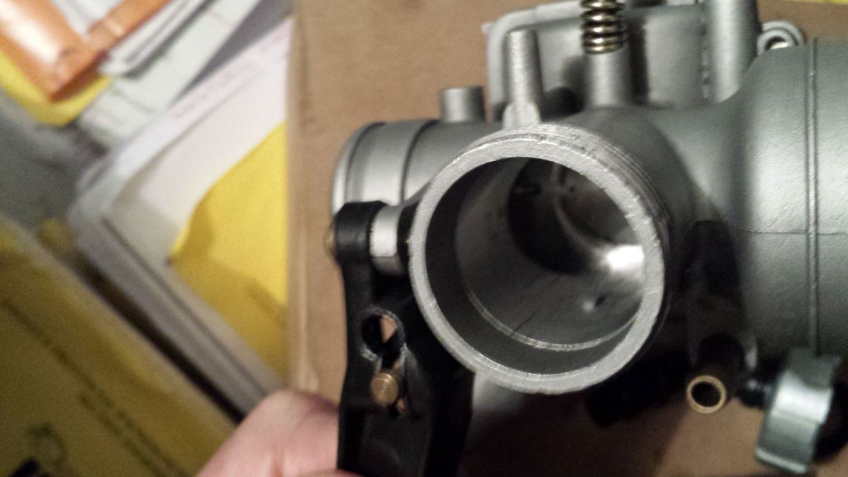

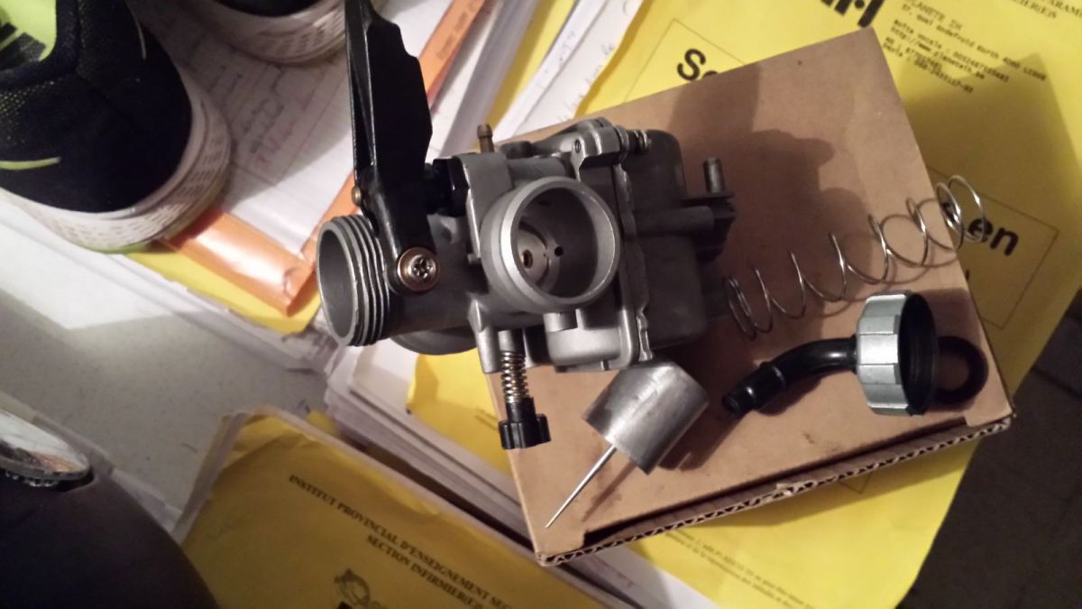

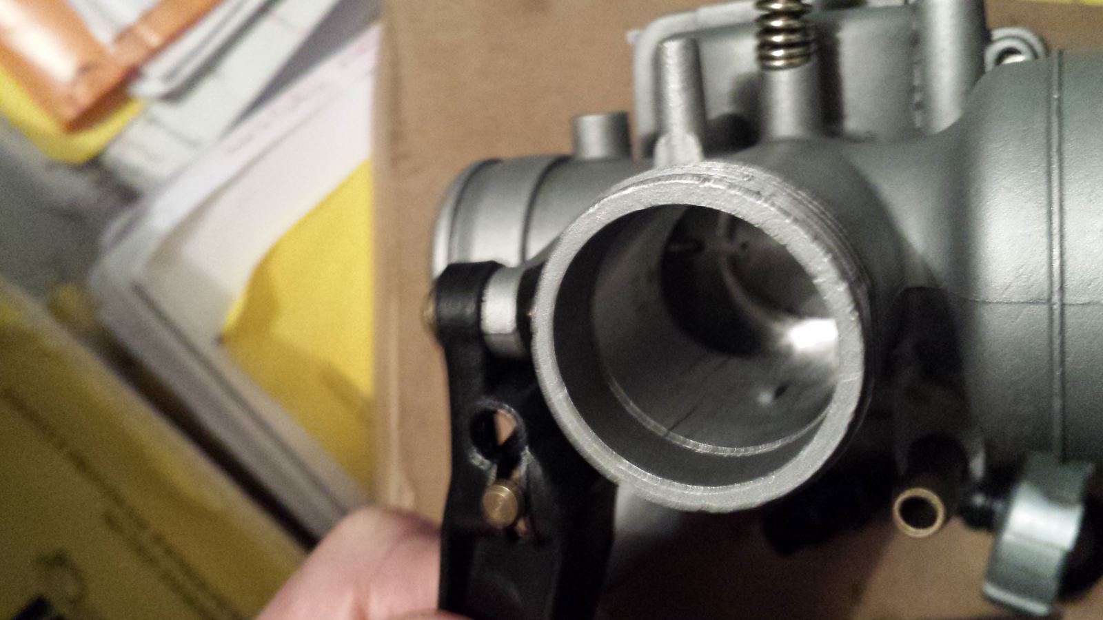

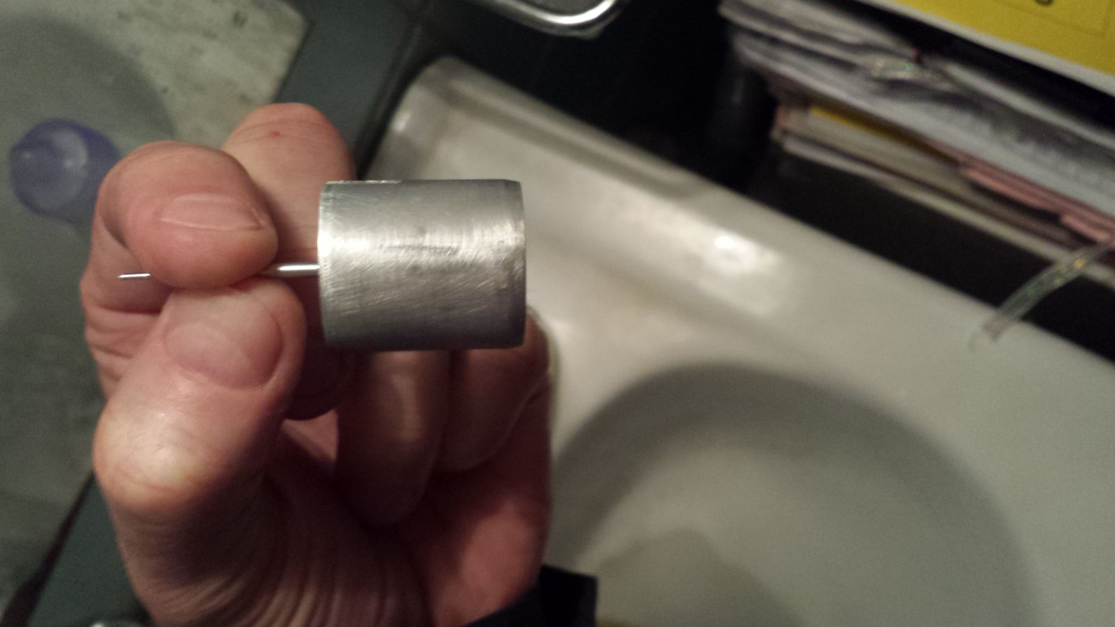

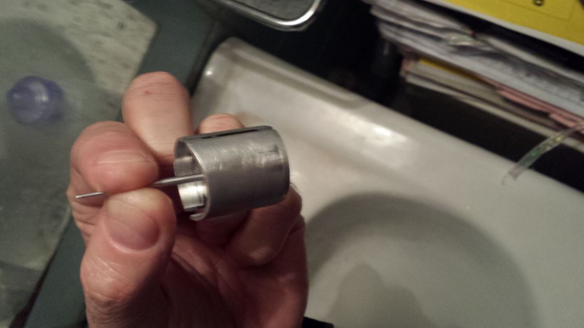

    Il faut savoir que le carburateur en question est un ASSY 24 compatible 2 temps avec orifice pour huile.
    j'ai achete ce carburateur chez MOTORKIT de Liege en Belgique il y a 3 jours.
    j'ai fait ceci :

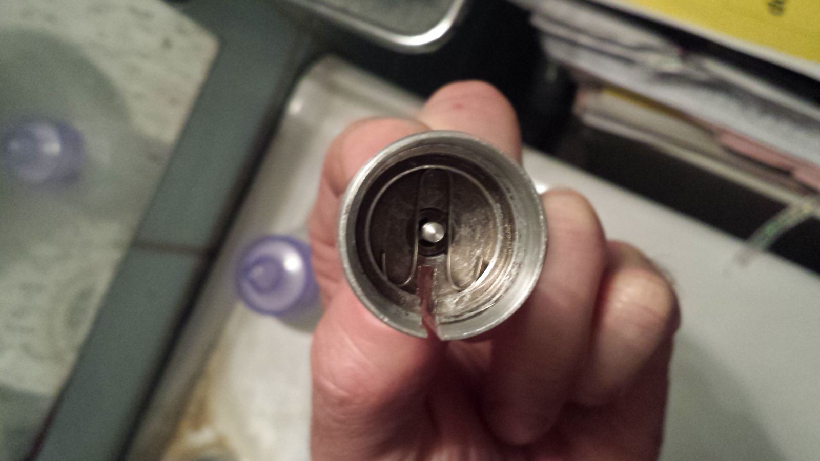

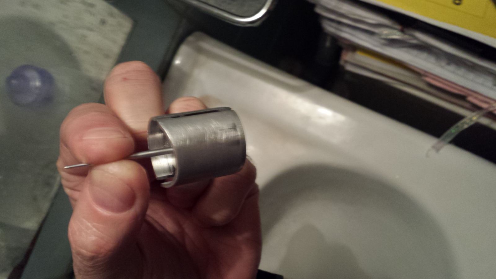

    - j'ai poncé le boiseau comme certains me l ont eecommandé; à mon grand etonnement une pellicule de surface s est effritée. On dirait une couche de peinture mais en fer.
    Je ne.suis pas expert en materiaux.
    j'ai donc enlevé cette couche sur la totalité du boiseau car cela représentait un risque de calage du boiseau (bonjour l accident!) et les debris auraient pu aller vers les clapets CONTI. Auraient ils pu aller jusqu aux transferts cylindres?
    Je n ai.pas pris de photos avant le.decapage maison. Je n ai pas.pensé à vous l envoyer, j etais bien trop.inquiet.
    Mefiez vs donc des carburateur ASSY!!!!
    il me.reste à savoir si la modification legere du diametre boiseau va engendrer des perturbations.ds la carburation?
    Certains d.entre vs pourront ils me répondrent?
    Aussi il.y a un gicleur principal de 115.
    Le scooter monte jusqu a mi gaz et puis plus rien?
    Dois je monter?
    Mon ancien 17.5 est un lievre comparé a cet ASSY, je suis assez decu...
    1. Alain
      Alain
      Si au delà de la moitié des gaz il ne prend plus de tours, c'est que le gicleur est trop petit. De toute façon, un 24 sur un simple 70 est inutile, un 17.5 suffit largement.
    2. martyjeancharles
      martyjeancharles
      Ok je te remercie des conseils
      Je me disais aussi que si un 24 ne donnait pas mieux, c'est qu il y avait un problème...
      Merci encore...
