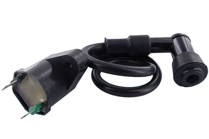

scooter piaggio - gilera Piaggio fly 50
Guigui80 a répondu à un(e) question de Frankfly50 dans Moteur et préparation
Ça ressemble à ça Après sa peu prendre divers forme ou couleur celon le constructeur et modèle du scooter -
Je recommence je suppose que tu voulais dire bobine d'allumage. tu as l'anti-parasite, qui est fixer au fil de l'anti-parasite Le fil de l'anti-parasite est fixer a la bobine d'allumage. -
Bougie ou bobine? , La bobine tu remonte le fil de l'anti parasite. -
