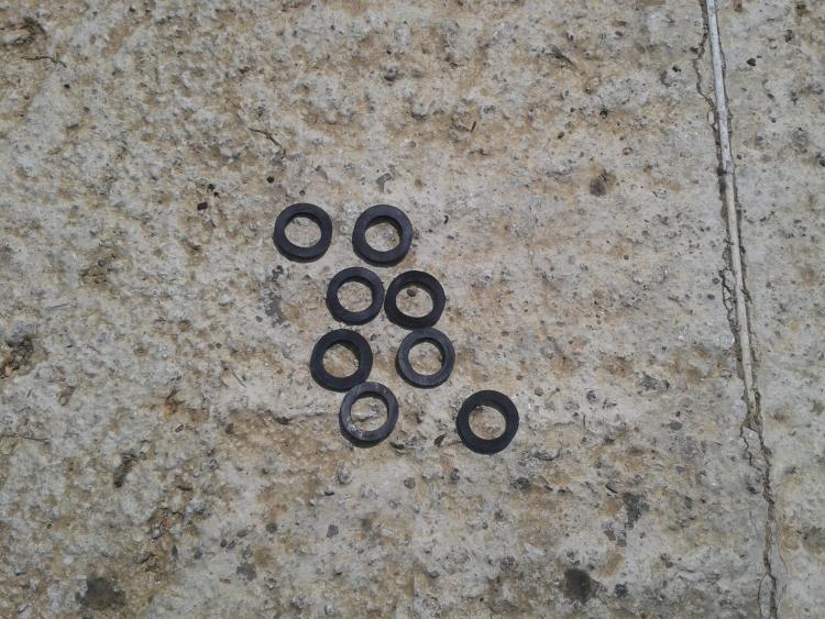

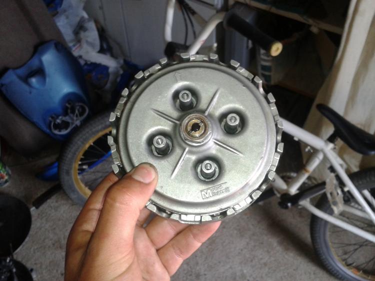

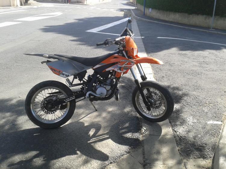

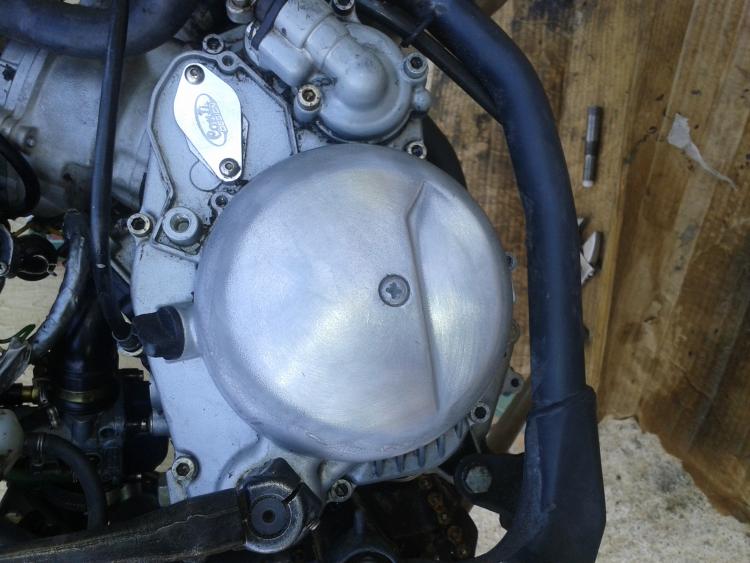

Bubulle Posté(e) le 7 juin 2013 Auteur Signaler Posté(e) le 7 juin 2013 Voili voulou le moteur est remonté ça marche nickel pour le moment ! J'ai mis deux joints en plastique entre le plateau presseur et chaque ressorts pour augmenter la tension Au passage je me suis amusé à polir mon carter d'embrayage le temps que la pâte à joint sèche Voici une photo juste décapé au p180 fin après je me suis lancé dans du p1000 puis 3000 à l'eau et enfin belgum mais le résultat n'était pas top donc je n'ai pas fait de photo je referai ça quand j'en aurai l'envie Voilà une photo quand je montait les ressorts à blanc sur l'embrayage de mon 2 eme bloc am6: Les fameux joints qui ont servi à réhausser le ressort pour plus de compression: et un petit bonus: Bon il va falloir m'organiser pour une petite vidéo ! 2
