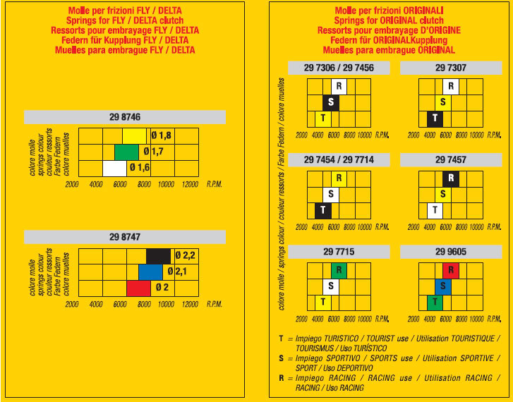

thesniper321 Posté(e) le 16 avril 2012 Signaler Posté(e) le 16 avril 2012 (modifié) Il y a une erreur dans les ressort D'embrayage Malossi Les Rouge sont plus dur que les bleu et non l'inverse Et dans les ressort de contrainte Stage6 tu peux rajouter Les Ressort R/T Rose = X Soft 25%~ Noir = Strong 70 a 75% Je suis d'accord avec sheitan, je me suis fait avoir par ce tutoriel :vener: avant de me renseigner sur les ressorts malossi et de me rendre compte que pour minarelli sur embrayage d'origine ou sport il n'y a que les vert bleu et rouge dans cet ordre croissant de dureté après le reste c'est pour deltaclutch ou d'autres moteurs pour minarelli la ref[ c'est la 299605 , il faudrait le mettre a jour avec de serieuses corrections Modifié le 14 décembre 2012 par thesniper321 1

Razanem91 Posté(e) le 5 juin 2012 Signaler Posté(e) le 5 juin 2012 Sur piaggio, les ressort ont-il un plus gros diamètre que ceux pour les miranelli en ayant la même dureté ? Parce que les ressort d'embrayage rouge malossi sur Piaggio, c'est un diamètre de 2. Et les rouge motoforce de miranelli sont diamètre 2 également. Les rouge malossi sont théoriquement a 75% et les motoforce dépasse pas les 50% Verdicte :D ?

Runner guizi gui Posté(e) le 12 juin 2012 Signaler Posté(e) le 12 juin 2012 salut, je ne comprends plus rien a ce tutoriel, et plus particulièrement pour les les ressorts d embrayages malossi: j'ai appeler maxiscoot et ils m ont dit que juste au dessus des rouges les ressorts les plus durs etaient les noir donc normalement les bleues sont + moue oui ?? je suis en runner avec embrayage fly clutch et j'ai les rouges en embrayages et ce n est pas encore asser dur et je voudrais mettre les ressorts juste au dessus des rouges donc c'est lesquels ? les noirs ?? merci
