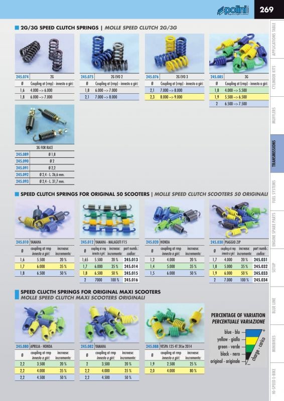

semtex_72 Posté(e) le 26 avril 2019 Signaler Posté(e) le 26 avril 2019 il y a 45 minutes, donkishock a dit : non le pack 29 9605 est pour delta et fly clucth c'est pas la même taille de ressort ancien minarelli origine aussi je crois, sont plus larges et ont tendance a empecher le correcteur de s'ouvrir en grand si tu les mets sur un embrayage peugeot origine. Par hazard les polini de piapia on le même soucis ? Et les polini vert s'ouvre a cmb ?
Invité Posté(e) le 26 avril 2019 Signaler Posté(e) le 26 avril 2019 il y a 10 minutes, semtex_72 a dit : Par hazard les polini de piapia on le même soucis ? Et les polini vert s'ouvre a cmb ? non les polini pour piapia ont pas le même soucis.

semtex_72 Posté(e) le 26 avril 2019 Signaler Posté(e) le 26 avril 2019 Il y a 2 heures, donkishock a dit : non les polini pour piapia ont pas le même soucis. Merci
