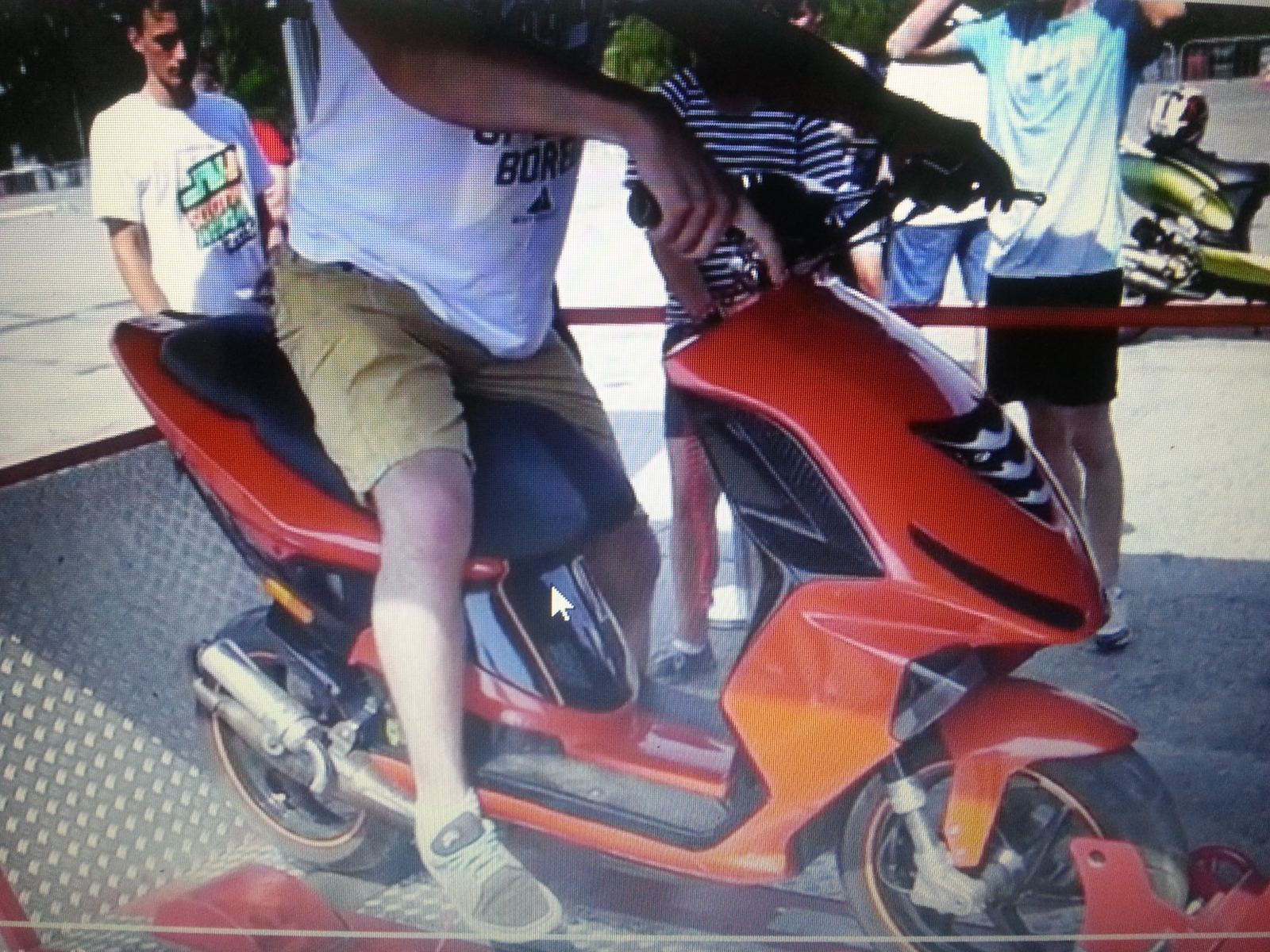

samoinsa974 Posté(e) le 5 mai 2016 Auteur Signaler Posté(e) le 5 mai 2016 À l'instant, nathan 2917 a dit : Chez nous il y a des pots détente partout mdr chez moi les flics dise rien Chez nous aussi, il y a 2ans de ça, on avait aucun soucis avec les flics... mais depuis peut, ça commence à devenir sérieux avec l'arriver du banc... Je te fait pas dire, il il y a des record de ouf ici qui ont émoustiller tous ces petits Bleus... c'est passer au journal, une 50 a vitesse à 177km/h au banc... Puis l'autre jour un NRG ou un Zip je sait plus trop ce que c'était, à 157km/h au banc.... Si ont est pas dans la merde nous.... Du coup, les flics nous sort des contrôles à tous les coins rue.... Pot GP ou pas, d’origine ou pas, on a tous le droit au contrôle... L'avantage, avec tous ceux qui n'ont pas de pot kit, ont cette chance (parfois) de voir les gendarmes à temps et de faire demi-tour en toute discrétions sans ce faire entendre tout comme sa m'est arriver il y a à peine 2jour de ça... Je suis bien heureux de ne plus faire de bruit, crois moi! Moi ça me dégoute de rouler avec le scoot en ce moment... J'ai un projet en tête, je vais voir si cela ce concrétise mais je pence fortement que le scoot va plutôt servir pour la piste et ça sera terminer les vois publics pour le petit NRG...
