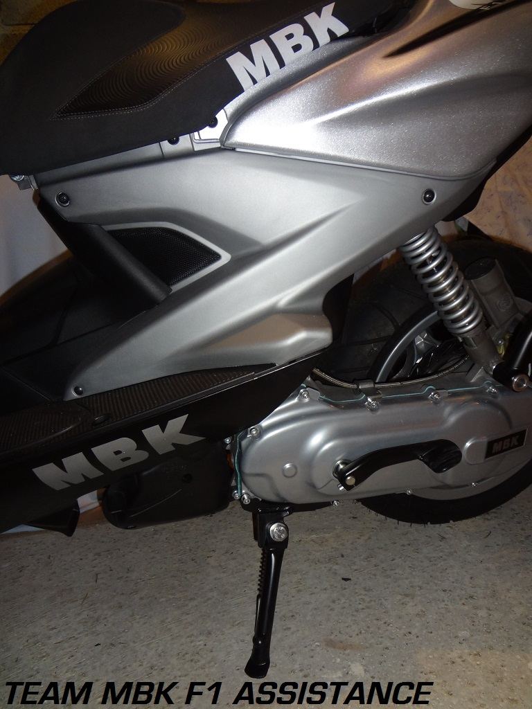

S1629 Posté(e) le 4 avril 2016 Auteur Signaler Posté(e) le 4 avril 2016 Bonjour à tous! Tout d'abord petit retour sur le nitro Mclaren. Comme vous avez pu le voir, je n'ai plus de béquille centrale à cause du pot Oxid. Donc pour l'instant, je faisais avec une béquille de stand Stage6... Pratique à la maison mais ailleurs durdur! Et ne voulant point une béquille adaptable qui gâche tout le bas de caisse... Je me débrouillais! Mais dernièrement, je suis tombé sur une annonce EBay en Allemagne. Une béquille accessoire origine Yamaha JogR qui se fixe sur le moteur! J'ai eu déclic car moteur Ovetto/Mach G c'est du Nitro sans la pate pour le disque! Bingo! Direction mon concess MBK (Scoot Xtreme)! Et hop une semaine après voici la pièce monté sur mon Nitro! Tip top cette béquille! ;-) 4

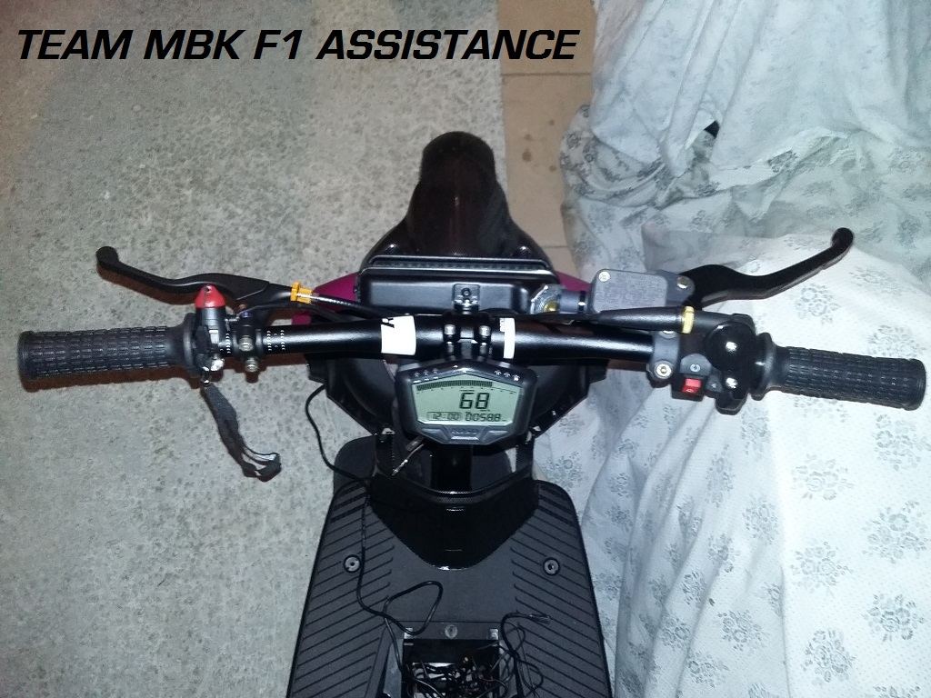

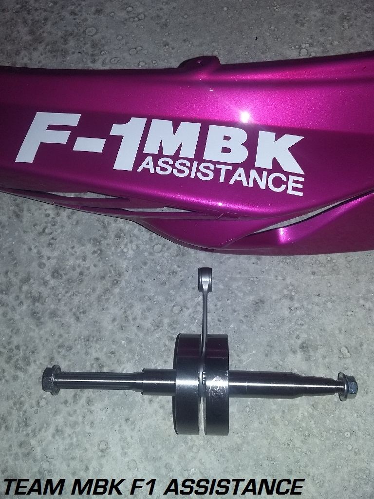

S1629 Posté(e) le 5 avril 2016 Auteur Signaler Posté(e) le 5 avril 2016 Bonjour! Voici ce que j'ai mis l'autre jour sur mon Facebook! J'ai donc reçu un vilebrequin 2fast course origine et hier j'ai monté une partie de mon guidon. j'attends le retour de la potence modifié pour le monter! J'ai gardé au final le guidon Decathlon car j'ai trouvé de version carbone à mon gout! ;-)

S1629 Posté(e) le 6 avril 2016 Auteur Signaler Posté(e) le 6 avril 2016 il y a 15 heures, trokizz a dit : Pas mal le future poste de pilotage ! La potence revient demain de modif... Donc j'ai hâte de monté ça! Et derrière j'attaque le faisceau! ;-) 1

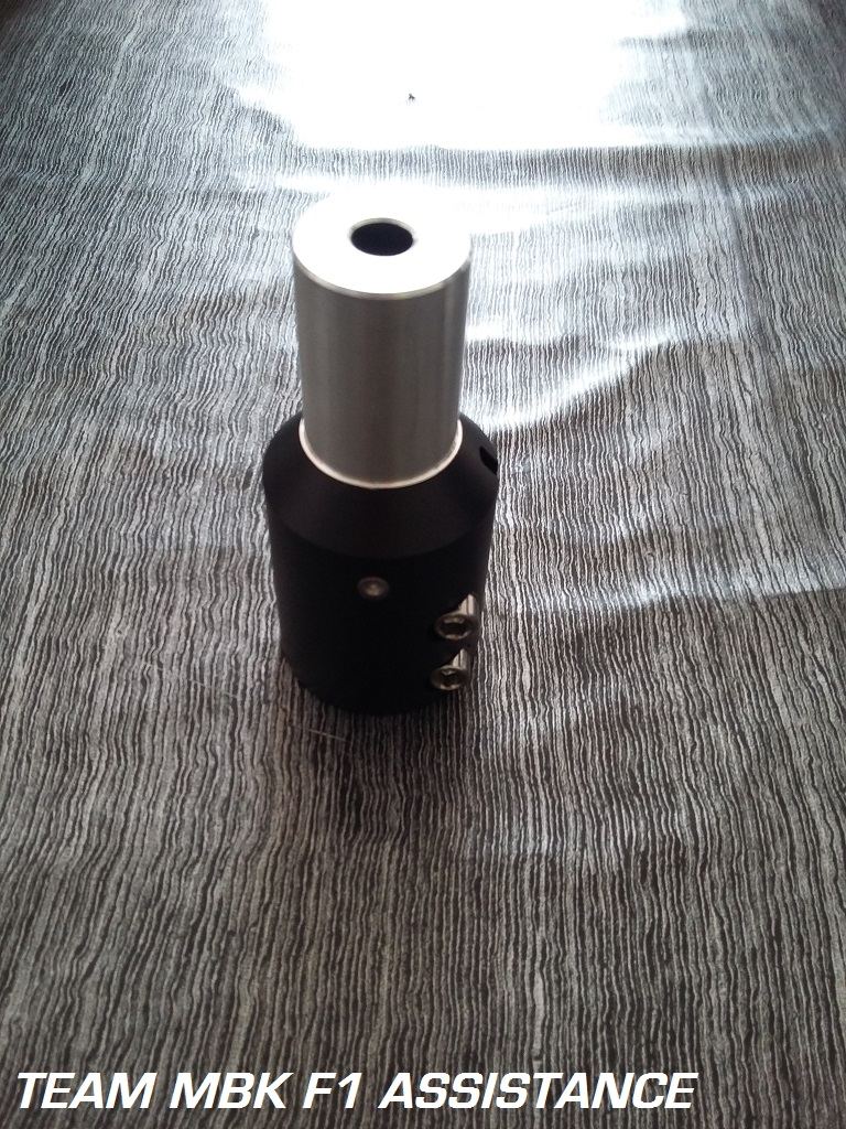

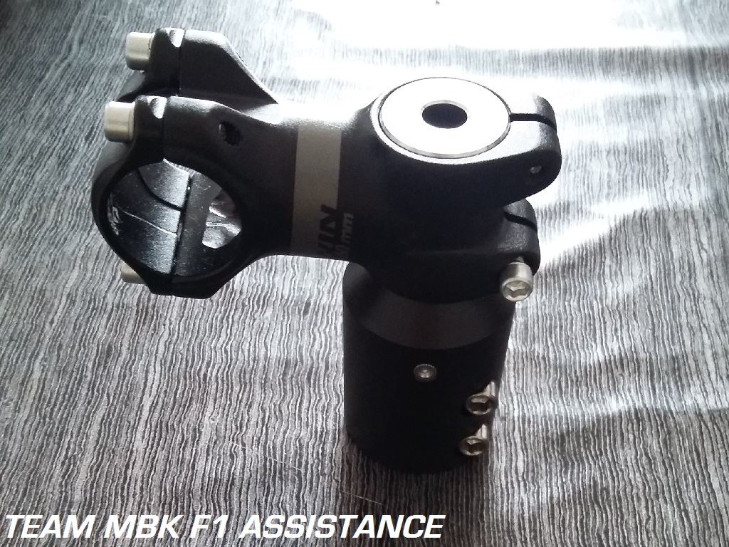

S1629 Posté(e) le 7 avril 2016 Auteur Signaler Posté(e) le 7 avril 2016 Bonjour à tous! Pour le moteur, j'y travail... Le faisceau, je fais un truc simple! le minimum... Un câble multi et hop fini! Sinon tout frais pour vous en exclu avant Facebok. La potence est revenu! Il s'agit donc d'une TNT à l'origine modifié pour s'accorder avec le guidon Décathlon! ;-) 2
mat881 Posté(e) le 7 avril 2016 Signaler Posté(e) le 7 avril 2016 Propre ! Y pas temps de matière que ça à enlever en fait
S1629 Posté(e) le 7 avril 2016 Auteur Signaler Posté(e) le 7 avril 2016 Couper le support guidon et reduire de 2mm le diametre... Truc simple mais faut un tour...
mat881 Posté(e) le 7 avril 2016 Signaler Posté(e) le 7 avril 2016 il y a 17 minutes, S1629 a dit : Couper le support guidon et reduire de 2mm le diametre... Truc simple mais faut un tour... Quand on a tout ce qu'il faut sous la main et qu'on sait s'en servir c'est sur que c'est assez simple
Max Blackbird Posté(e) le 7 avril 2016 Signaler Posté(e) le 7 avril 2016 il y a 1 heure, S1629 a dit : Couper le support guidon et reduire de 2mm le diametre... Truc simple mais faut un tour... je l ai fait avec une scie a métaux et un tour a meuler bon par contre ca fait moins fini

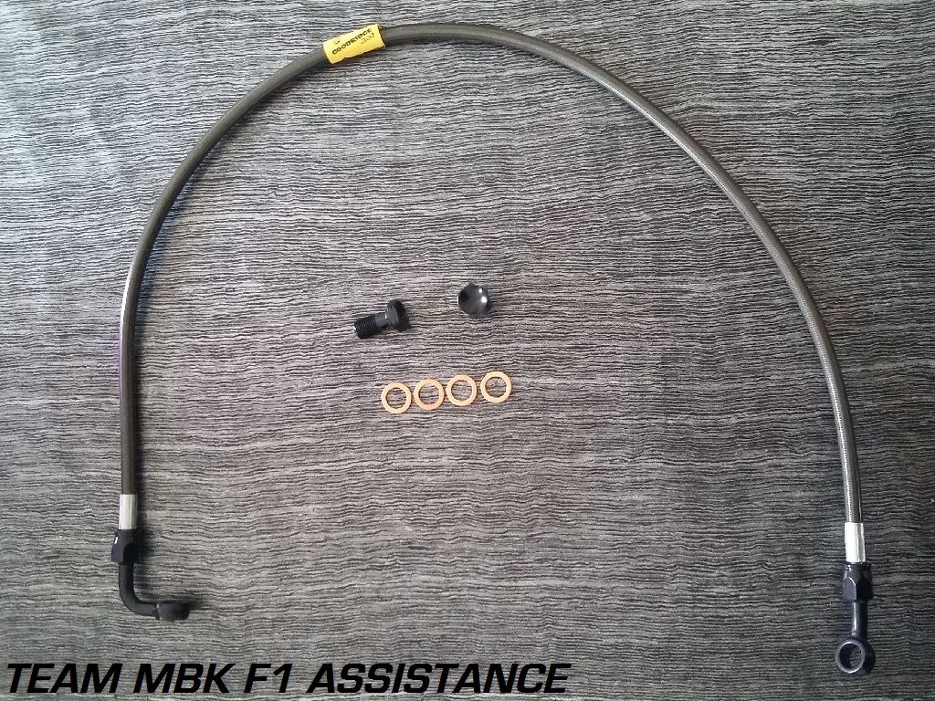

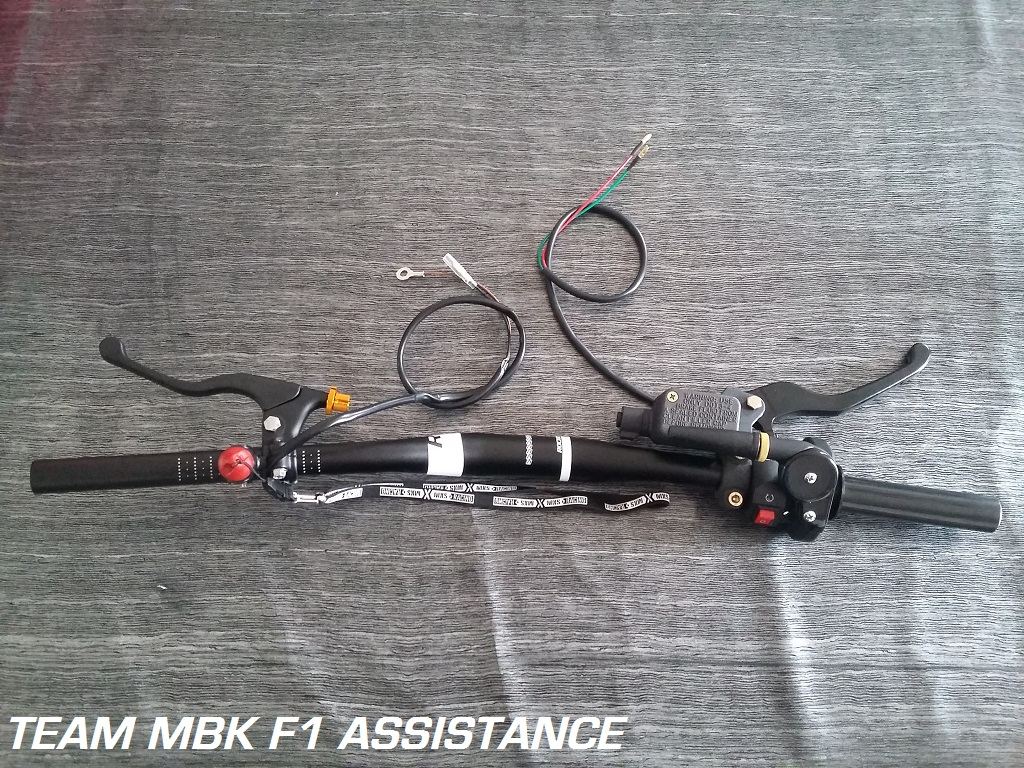

S1629 Posté(e) le 15 avril 2016 Auteur Signaler Posté(e) le 15 avril 2016 Bonsoir à tous! Quelques news Donc tout d'abord le carter moteur a été modifié pour que la variation respire mieux et pour le pack over range passe dedans. J'ai un peu bossé sur le guidon avec la pose du compteur et des revêtements Domino. Bloqué total car j'ai pas reçu mon câble pour le faisceau (colis perdu poste et donc j'attends le second colis) Et j'ai reçu hier une durite de frein sur mesure. Que j'ai fait faire chez Brestunt boutique web basée dans ma région et que je voulais tester. ;-) 2

S1629 Posté(e) le 15 avril 2016 Auteur Signaler Posté(e) le 15 avril 2016 Oui ca fait un truc simple et complet pour le pilote et le mecano... 1

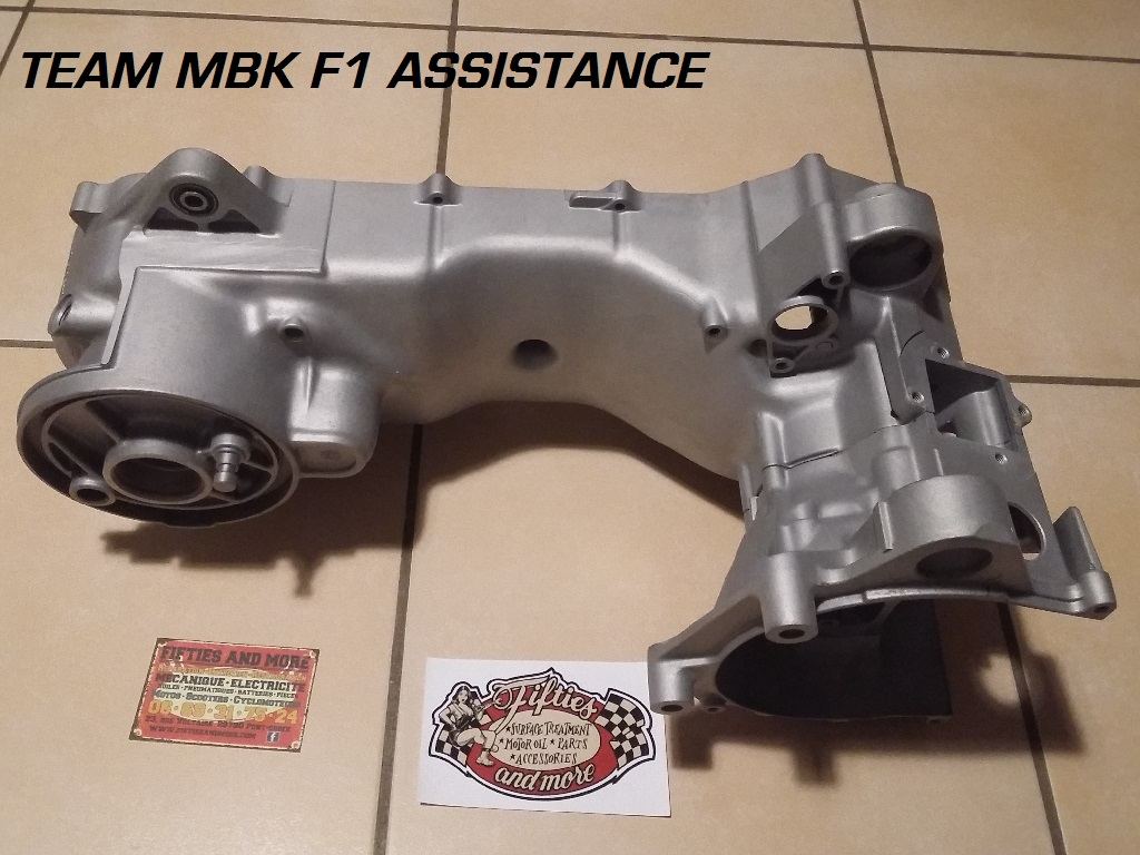

S1629 Posté(e) le 17 avril 2016 Auteur Signaler Posté(e) le 17 avril 2016 Bonsoir à tous! J'ai récupéré le carter moteur hier. microbillé, Il pars bientôt en prépa... 2
S1629 Posté(e) le 17 avril 2016 Auteur Signaler Posté(e) le 17 avril 2016 Oui comme sortie d'usine! ;-) 2
