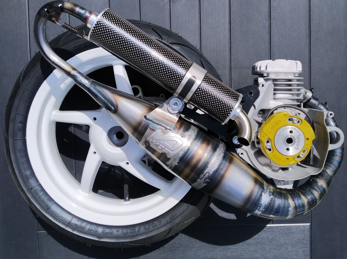

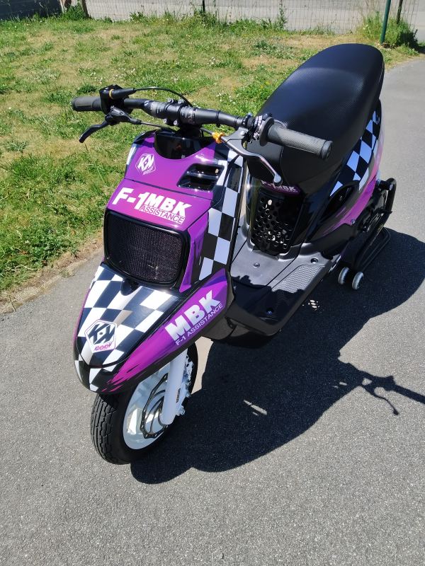

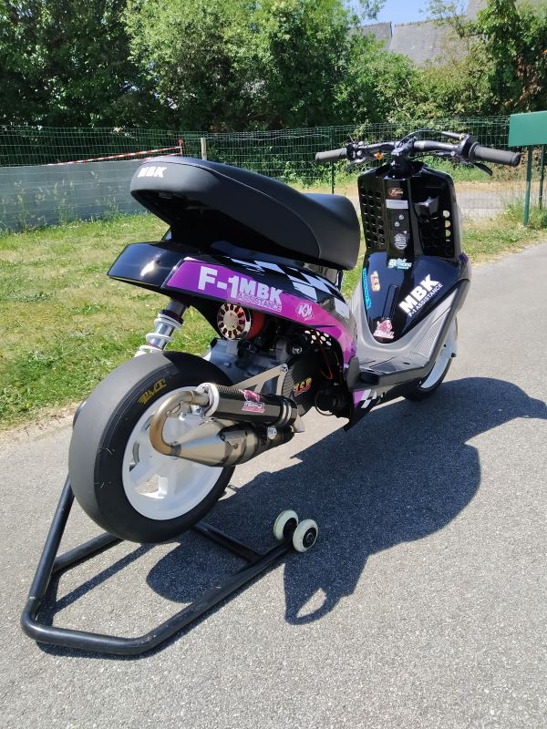

S1629 Posté(e) le 18 juin 2020 Auteur Signaler Posté(e) le 18 juin 2020 Bonjour Voilà fini le booster top rose. 1
Greg95 Posté(e) le 18 juin 2020 Signaler Posté(e) le 18 juin 2020 Je kiff ! Le jour où tu le vends je prend
S1629 Posté(e) le 18 juin 2020 Auteur Signaler Posté(e) le 18 juin 2020 il y a une heure, Greg95 a dit : Je kiff ! Le jour où tu le vends je prend Je vends rien... Du moins de mon vivant. 1
Max Blackbird Posté(e) le 18 juin 2020 Signaler Posté(e) le 18 juin 2020 Sympa, c'est quoi ce pneu ar ?
S1629 Posté(e) le 19 juin 2020 Auteur Signaler Posté(e) le 19 juin 2020 (modifié) Il y a 6 heures, Docteur JEFF a dit : Sympa, c'est quoi ce pneu ar ? PMT plat Vidéo de l'engin Modifié le 19 juin 2020 par S1629 1
ScootMap Posté(e) le 19 juin 2020 Signaler Posté(e) le 19 juin 2020 Il y a 1 heure, S1629 a dit : PMT plat Vidéo de l'engin là ça tire bien! 2
Greg95 Posté(e) le 19 juin 2020 Signaler Posté(e) le 19 juin 2020 Lol Bon à ta mort (ce que je ne te souhaite pas bien sûr) testament greg95 achat !!! Même couché dessus il lève je kiff !!! Tu as quoi dessus à part le top rose ? Ça arrache son slip ! 1
Max Blackbird Posté(e) le 21 juin 2020 Signaler Posté(e) le 21 juin 2020 Je savais pas que ça existait ce genre de pneu, je vais voir si j en trouve en 12 pouces parce que l investissement à faire pour une jante Douglas me glace le sang et j aimerais avoir ce genre de look 1
S1629 Posté(e) le 24 juin 2020 Auteur Signaler Posté(e) le 24 juin 2020 (modifié) Le pmt plat existe quand 10". Oui il marche bien mais c'est pas parfait, carb à revoir et variation trop legère. configuration Top rose due plus Yasuni c20 vilebrequin rhq Allumage MHR Admission TSR carburateur 28 stage6 variateur Stage6 Correcteur MHR alu Embrayage et cloche Doppler L'ensemble prépa TSR Il sort 18cv à la roue arrière. Modifié le 24 juin 2020 par S1629 2

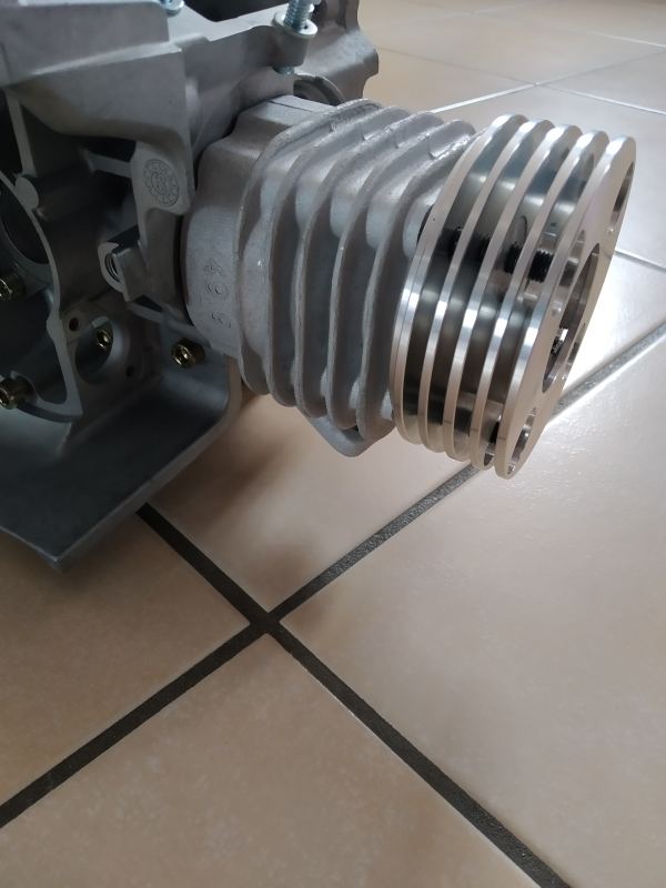

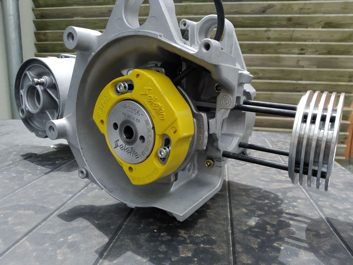

S1629 Posté(e) le 25 juin 2020 Auteur Signaler Posté(e) le 25 juin 2020 (modifié) Deux nouveaux projets en cours Un booster en Most 70 partie en préparation chez TSR Et un bloc Minarelli horizontale avec HM Doppler S1R culasse ronde Doppler compétition. J'attends des pièces pour le monter. Modifié le 25 juin 2020 par S1629 2

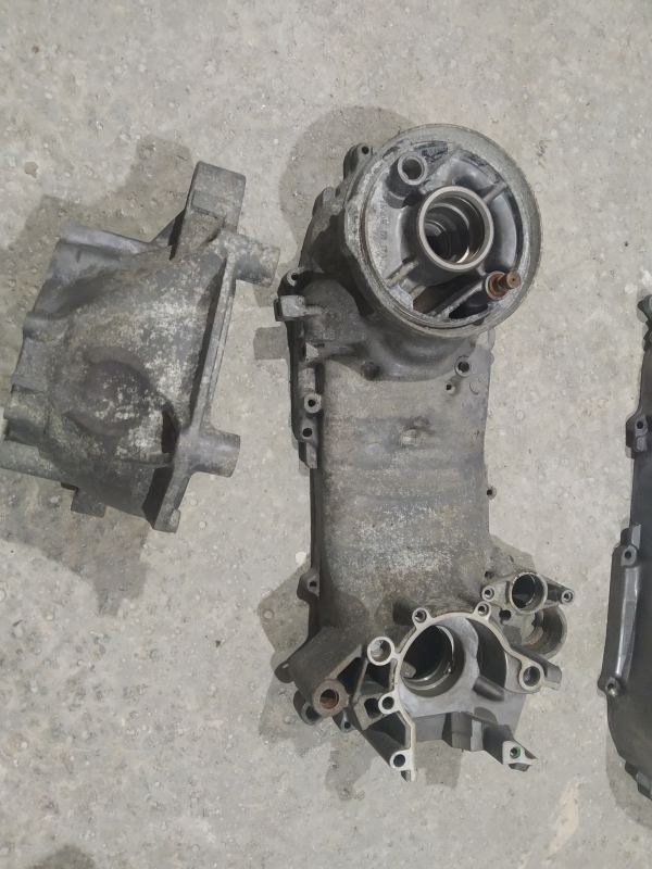

Greg95 Posté(e) le 25 juin 2020 Signaler Posté(e) le 25 juin 2020 Pressé de voir le doppler Tu les sable les carter ou ils sont neuf ?
S1629 Posté(e) le 25 juin 2020 Auteur Signaler Posté(e) le 25 juin 2020 il y a une heure, Greg95 a dit : Pressé de voir le doppler Tu les sable les carter ou ils sont neuf ? Le Carter booster est neuf de 2004 mais microbillé quand même. L'autre Carter date de 1993 voici avant microbillage 1
dada65 Posté(e) le 25 juin 2020 Signaler Posté(e) le 25 juin 2020 C’est biooo hi cool que tu soit revenu Sur le fofo 1
Greg95 Posté(e) le 25 juin 2020 Signaler Posté(e) le 25 juin 2020 Ah ouais quand même Je trouve que c'est plus propre quand même avec bille qu' au sable. La finition est mieux. Top 1

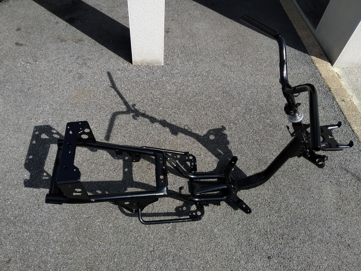

S1629 Posté(e) le 15 juillet 2020 Auteur Signaler Posté(e) le 15 juillet 2020 Cadre revenu de peinture. Commence à remonter ça! 1
Max Blackbird Posté(e) le 15 juillet 2020 Signaler Posté(e) le 15 juillet 2020 Putain de merde le cadre 1
Warrick Posté(e) le 16 juillet 2020 Signaler Posté(e) le 16 juillet 2020 la cadre est trop beau il a été microbillé ?
