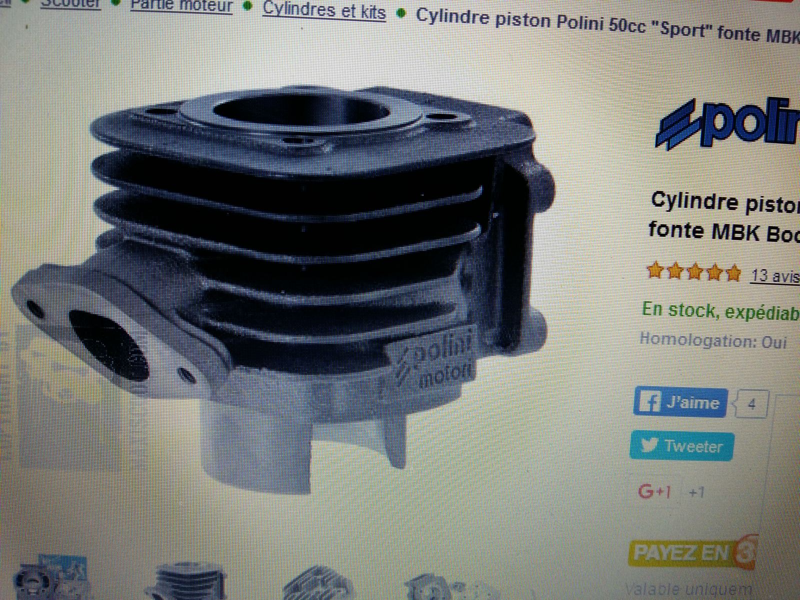

flostunt76 Posté(e) le 4 janvier 2016 Auteur Signaler Posté(e) le 4 janvier 2016 À l'instant, jimmy10 a dit : oui et une pochete de joint a 6 eu . demande lui une tof de l'interieur du cylindre et de l'etat des filetage de pot . Oui je vais le faire la Bon tout le monde j'ai une bonne nouvelle pour le booster quand je les acheter le vendeur m'a dit qu il y avait un kit 50 polini donc normalement comme sa Mais quand j'ai enlever le cache cylindre bâ j'ai vue que mon cylindre était comme sa Donc en fait mon cylindre et un 70 polini en fonte donc la il faut qui démarre

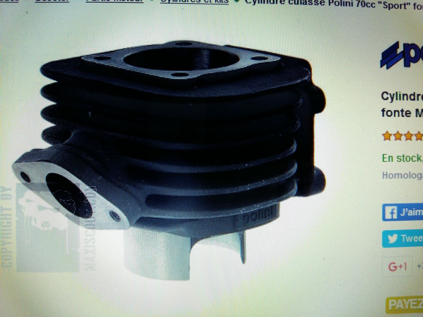

flostunt76 Posté(e) le 5 janvier 2016 Auteur Signaler Posté(e) le 5 janvier 2016 Voilà la photo du 70 polini sport
Max Blackbird Posté(e) le 5 janvier 2016 Signaler Posté(e) le 5 janvier 2016 (modifié) t es sur que c'est pas un alu? Modifié le 5 janvier 2016 par jeff lee
Ti-Paco972 Posté(e) le 5 janvier 2016 Signaler Posté(e) le 5 janvier 2016 Vérifies tout de même l'intérieur pour voir si c'est pas marqué "SP" a l'échappement...Si t'as du bol ça pourrait aussi être un Corsa xD

tomMpower Posté(e) le 5 janvier 2016 Signaler Posté(e) le 5 janvier 2016 il y a 1 heure, Ti-Paco972 a dit : Vérifies tout de même l'intérieur pour voir si c'est pas marqué "SP" a l'échappement...Si t'as du bol ça pourrait aussi être un Corsa xD ah quel endroit précisément?
jimmy@ Posté(e) le 5 janvier 2016 Signaler Posté(e) le 5 janvier 2016 il y a 2 minutes, mat881 a dit : Je l'ai vu le Polini Evo, il vends même un MHR, mais acheté un kit sans l'avoir sous les yeux c'est pas évident, faire confiance à un gars que tu connait pas... 12€ le pot Evo !? Le mec à baisser son froc c'est pas possible PS les kits MXS sont en promo -40€ pour les racing oui 12 eu ... + 10 pour l'anvois et comme il s'est planté dans l'adresse , le pot est revenu chez lui et il l'a reposter une 2 em fois,ça fait qu'il a gagné que 2 euros avec le pot . le mxs racing n'est pas du tout fait pour faire le trajet qu'il fait (60 km aller/retour) perso j prendrais pas le risque. À l'instant, tomMpower a dit : il y a 1 heure, Ti-Paco972 a dit : Vérifies tout de même l'intérieur pour voir si c'est pas marqué "SP" a l'échappement...Si t'as du bol ça pourrait aussi être un Corsa xD ah quel endroit précisément? le evo un échappement a barette , le 70 w (sport) une sortit en w , le corsa et le sport on une sortit ovale . 1
tomMpower Posté(e) le 5 janvier 2016 Signaler Posté(e) le 5 janvier 2016 Jimmy je sais qu'il est ovale mais c'est parce que j'ai un polini 70 fonte et je me demandais si c'était bien le corsa (a l'époque on m'a dit que oui).
flostunt76 Posté(e) le 5 janvier 2016 Auteur Signaler Posté(e) le 5 janvier 2016 (modifié) il y a 10 heures, jeff lee a dit : t es sur que c'est pas un alu? Non ses bien un fonte il y a 5 heures, Ti-Paco972 a dit : Vérifies tout de même l'intérieur pour voir si c'est pas marqué "SP" a l'échappement...Si t'as du bol ça pourrait aussi être un Corsa xD je pense pas car je l aurai vue a le couleur de la culasse il y a 4 heures, mat881 a dit : Je l'ai vu le Polini Evo, il vends même un MHR, mais acheté un kit sans l'avoir sous les yeux c'est pas évident, faire confiance à un gars que tu connait pas... 12€ le pot Evo !? Le mec à baisser son froc c'est pas possible PS les kits MXS sont en promo -40€ pour les racing Bâ la le mec m envoi des photo Oui j'ai vue je me tate il y a 4 heures, jimmy10 a dit : oui 12 eu ... + 10 pour l'anvois et comme il s'est planté dans l'adresse , le pot est revenu chez lui et il l'a reposter une 2 em fois,ça fait qu'il a gagné que 2 euros avec le pot . le mxs racing n'est pas du tout fait pour faire le trajet qu'il fait (60 km aller/retour) perso j prendrais pas le risque. le evo un échappement a barette , le 70 w (sport) une sortit en w , le corsa et le sport on une sortit ovale . t'inquiète jimmy c quand je bosser que je faissai 60km aller retour maintenant je roule que en ville ou je fais max 20km allez retour De toute façon ses un fonte J'ai aussi une question je peux avoir un nitro Valentino Rossi avec CG plein de facture il me donne avec un kit 50 top perf neuf dans sa boîte le tout pour 300e mais le vilebrequin et mort dessus est ce que ça vaut le coût ? Modifié le 5 janvier 2016 par flostunt76

Ti-Paco972 Posté(e) le 5 janvier 2016 Signaler Posté(e) le 5 janvier 2016 il y a une heure, flostunt76 a dit : je pense pas car je l aurai vue a le couleur de la culasse Le sport et le corsa ont tous les deux une culasse alu... 1
flostunt76 Posté(e) le 5 janvier 2016 Auteur Signaler Posté(e) le 5 janvier 2016 il y a 31 minutes, jeff lee a dit : un vilebrequin pour moteur d'origine,c'est pas trop onéreux,moi jle prendrais! oui je pense que je vais le prendre il y a 19 minutes, Ti-Paco972 a dit : Le sport et le corsa ont tous les deux une culasse alu... oui mais pas la mème couleur regarde les photo sur mxs
