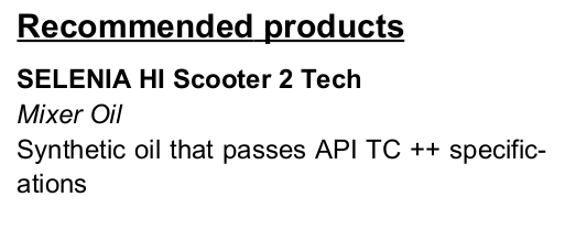

L'huile 100% synthese n'est pas l'ideal pour un scoot, preferes y de l'huile semi-synthese

Mon pro m'a dit que la semi synthese était plus adapte pour les scoots quels que soit la configuration . Je voulais juste laide desole de repeter les conneries de mon garagiste, ce nest pas la première fois qu'il m'a induit en erreur
Dans le manuel d'entretien de mon Zip, il recommande de la 100% Synthèse, et je pense que pour les autres scoot, ça doit être la même chose..
post-18216-0-42957800-1374499109_thumb.p
