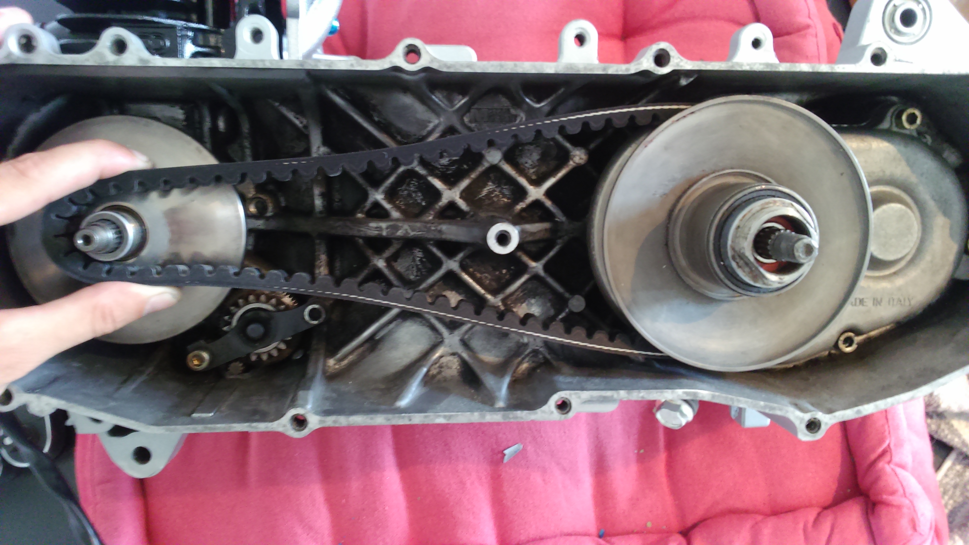

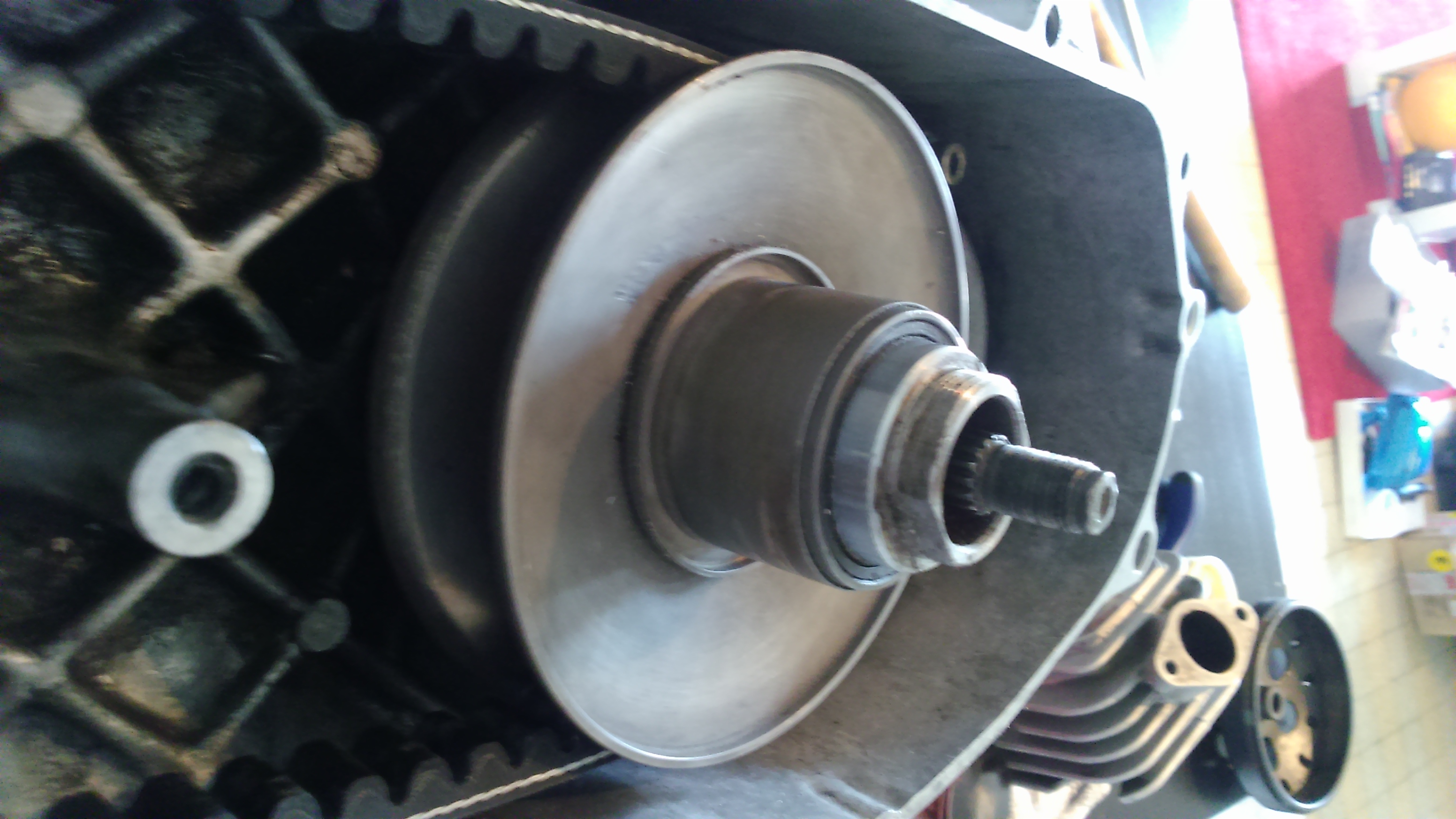

xXPtiBenXx Posté(e) le 30 juillet 2015 Auteur Signaler Posté(e) le 30 juillet 2015 Oui je le connais Par contre en montant la courroie à blanc je me rend compte qu'il y a problème, la courroie est pas tendu comme si elle été trop grande pourtant d’après maxiscoot elle est compatible ( Malossi X belt kevlar), de quoi ça peu venir d’après vous??
ifrit772002 Posté(e) le 30 juillet 2015 Signaler Posté(e) le 30 juillet 2015 Elle n'est pas pour variateur grande plage ?Sinon en la mettant sur l'extérieur du correcteur elle est toujours trop grande ?car d'après ce que je vois elle semble bien en profondeur dans le correcteur....je la met comme ça pour pouvoir mettre en place la courroie mais après elle se replace sur le bord extérieur du correcteur et se met en tension....
xXPtiBenXx Posté(e) le 30 juillet 2015 Auteur Signaler Posté(e) le 30 juillet 2015 En la mettant à l’extérieur c'est limite.C'est celle-ci:http://www.scootfast.net/store/scooter/pieces-de-transmission/courroie/courroie-malossi-booster-nitro-x-special.html
ifrit772002 Posté(e) le 30 juillet 2015 Signaler Posté(e) le 30 juillet 2015 (modifié) Limite ça passe ou ça ne passe pas ? car pour ma part si la courroie est sur les bords extérieurs du correcteur avant d'être sur l'axe du variateur je ne peux pas l'installer car elle semble trop courte et par contre si j'ecarte le correcteur, fais pénétrer la courroie comme semble l'être la tienne ça passe tranquille....Sinon au pire mesure avec la courroie que tu avais avant si c'est une origine tu seras vite fixé sur la longueur ;-) Modifié le 30 juillet 2015 par ifrit772002
xXPtiBenXx Posté(e) le 30 juillet 2015 Auteur Signaler Posté(e) le 30 juillet 2015 Ba moi ca fais exactement l'inverse en fait
ifrit772002 Posté(e) le 30 juillet 2015 Signaler Posté(e) le 30 juillet 2015 compare la longueur avec ton ancienne courroie si tu l'as encore
xXPtiBenXx Posté(e) le 30 juillet 2015 Auteur Signaler Posté(e) le 30 juillet 2015 Non je l'ai pu malheureusement, et le bas moteur n'est pas celui d'un Stunt mais d'un Rocket de 96.
chagre Posté(e) le 30 juillet 2015 Signaler Posté(e) le 30 juillet 2015 Salut! elle a l'air effectivement trop longue! comme a dit ifrit pour monter une courroie on est normalement "obligé" de mettre la courroie un peu dans le correcteur pour la faire passer sur le canon et après au premier démarrage elle se tend tout seule! s tu veux être fixé rapidement, tu la monte et laisse tourner ton moteur au ralenti avec quelques petit coup de gaz, tu coupe et verifie la tension, a ce moment tu verra si elle est bien ou detendu sinon jolie lot d'achat! allé rodaaaage powa tchuss! 1

ifrit772002 Posté(e) le 31 juillet 2015 Signaler Posté(e) le 31 juillet 2015 A oui en effet, ben sinon même si tu ne peux pas le démarrer, ce que je fais moi quand je monte la courroie je fais tourner à la main en actionnant la joue fixe ventilée du variateur afin de mettre en place la courroie avant le démarrage, tu sentiras alors une légère tension et la courroie ne flottera plus si elle est de la bonne taille ;-)
RyDeR_3.i Posté(e) le 31 juillet 2015 Signaler Posté(e) le 31 juillet 2015 (modifié) Oui je le connais Par contre en montant la courroie à blanc je me rend compte qu'il y a problème, la courroie est pas tendu comme si elle été trop grande pourtant d’après maxiscoot elle est compatible ( Malossi X belt kevlar), de quoi ça peu venir d’après vous??ton bloc correcteur embrayage n'est même pas monté, comment tu veux la courroie soit tendu lol Modifié le 31 juillet 2015 par RyDeR_3.i 1
tomMpower Posté(e) le 31 juillet 2015 Signaler Posté(e) le 31 juillet 2015 jLe ressort de poussée sert aussi a tendre la courroie ! ton colis est posté ptiBen ! Je te met le numéros de suivi de colis en Pv ! Et chagre sa seras demain que je poste la fourche difficile de trouver un carton qui peut contenir sa ! Loltchuss les potes!

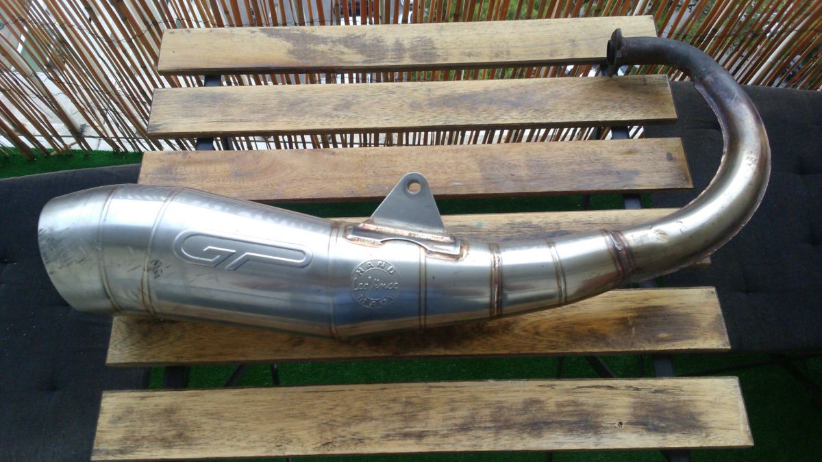

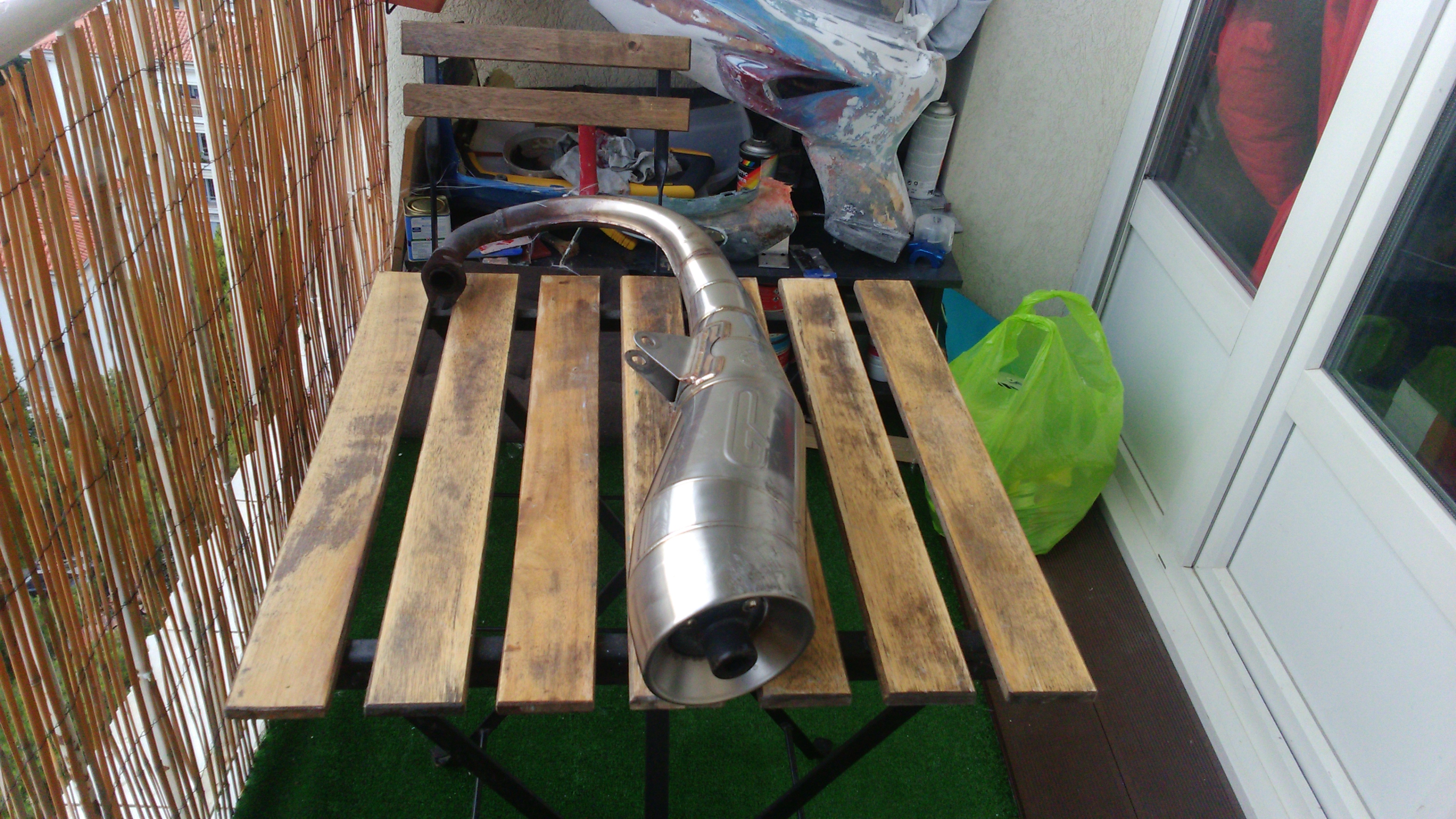

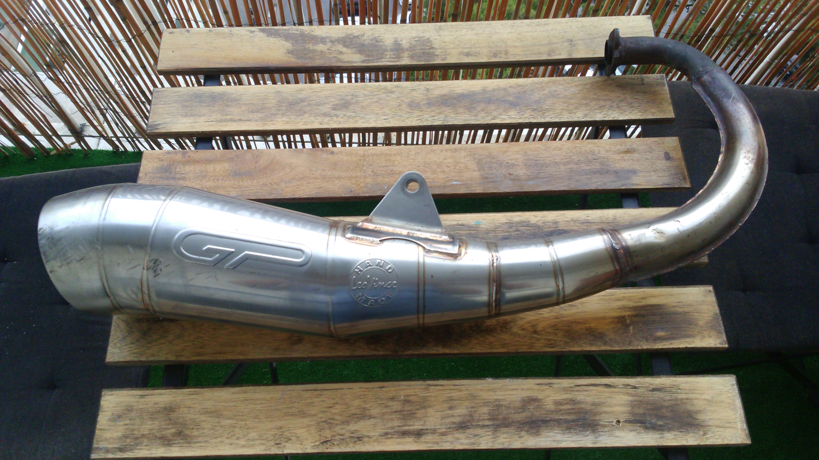

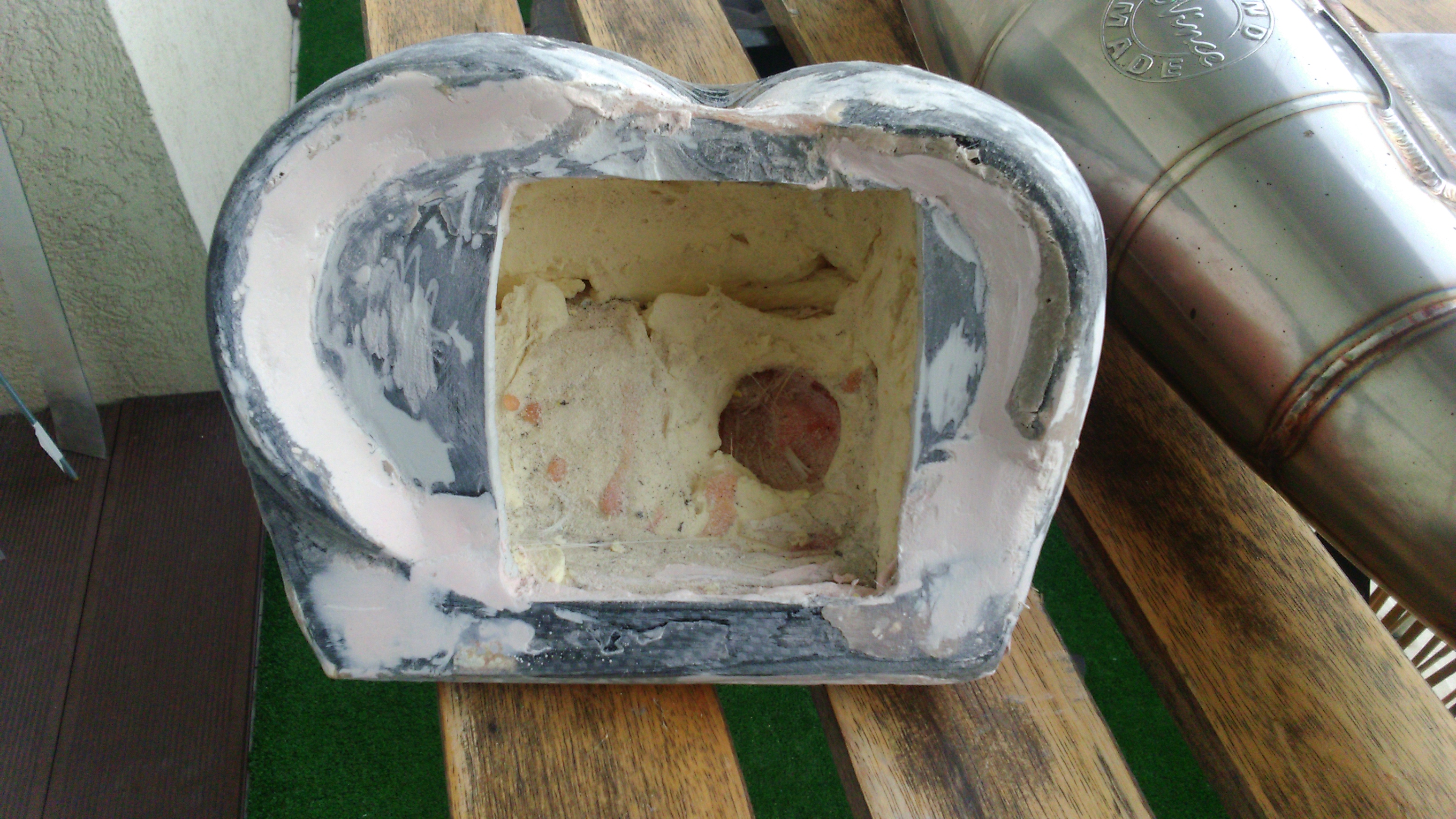

xXPtiBenXx Posté(e) le 31 juillet 2015 Auteur Signaler Posté(e) le 31 juillet 2015 Le Leovince GP est arrivé.Il est pas en super état mais pour 90€ ça sera toujours mieux que mon Stage6 Pro Réplica (Ptit clin d'oeil à Tom ) et en ptit bonus l'avancement de la protection compteur. Normalement lundi je reçois 2 autres colis + celui de Tom dans la semaine. Et petit scoop normalement un belle petite commande est prévision.
