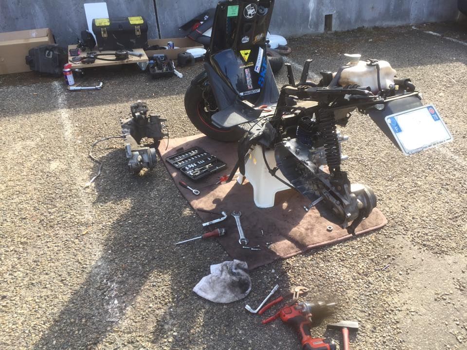

Douil Posté(e) le 4 juillet 2017 Auteur Signaler Posté(e) le 4 juillet 2017 Bon cet aprem je me suis lancer dans le remontage du 2 eme block , qui est poser mais quelques petit souci mecanique , j'ai démonter le block 1 ,et la surprise , poulie fixe de variateur qui est exploser , impossible de sortir l'allumage et je ne peu pas monté le carburateur de 19 car pas moyen de le mettre sur la BAA va me falloir un filtre polini ou autres

Douil Posté(e) le 5 juillet 2017 Auteur Signaler Posté(e) le 5 juillet 2017 et au pire ce sera mieux que le yasuni déjà et petit photo du taff d'hier 1
