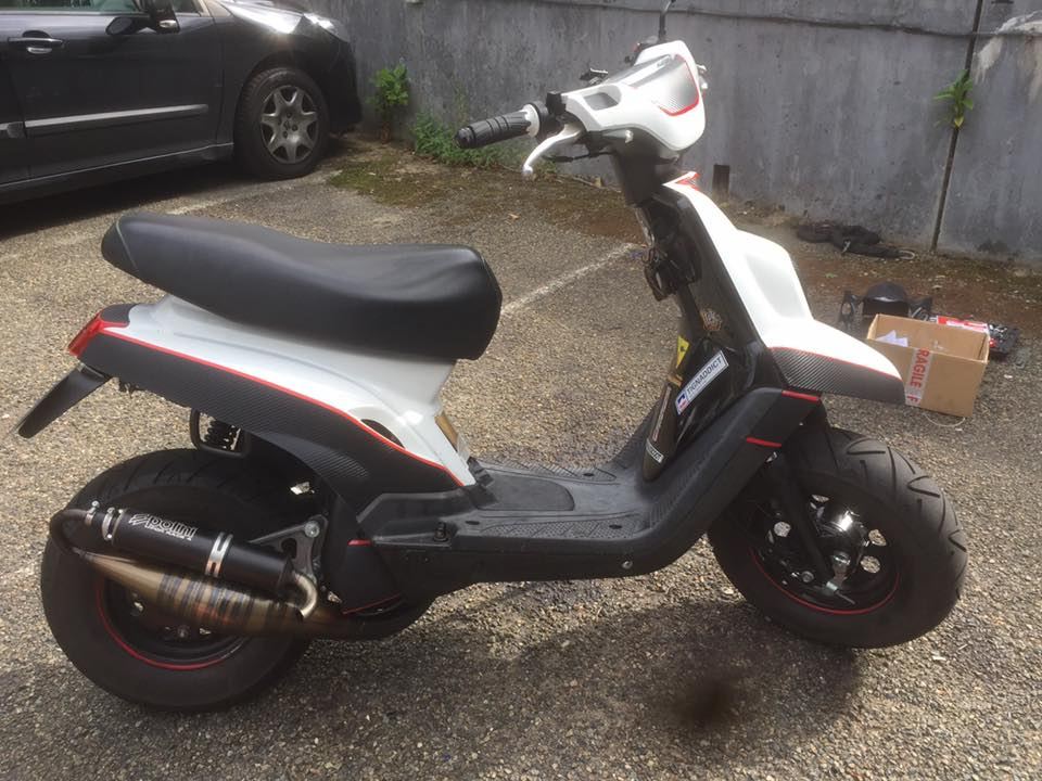

Douil Posté(e) le 16 août 2017 Auteur Signaler Posté(e) le 16 août 2017 moi j'attends une batterie la mienne est rinçer du coup , je patiente tous est brancher , me reste a caler le cdi ,
Douil Posté(e) le 17 août 2017 Auteur Signaler Posté(e) le 17 août 2017 Sa y est enfin , il démarre et roule le bolide Je vais tester tous ceci , et je sort la cam a toutes ;p
Douil Posté(e) le 17 août 2017 Auteur Signaler Posté(e) le 17 août 2017 Roule très bien ce bw's , vivement le rodage fini encore 430 km xD
Douil Posté(e) le 18 août 2017 Auteur Signaler Posté(e) le 18 août 2017 re petit tour ce vendredi , rien a dire sa fonctionne très bien c'est limite rageux de pas pouvoir taper dedans enfin j'ai fait 40 km pour aller chercher des vis pour finir de fixer mes carénage et mon carter de kick Je suis passé a coté de deux contrôle de police , donc un en moto , je me suis jamais autand chier dessus ... mais rien a signaler je suis passer tranquile en sou sou régime mdr

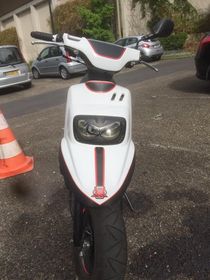

Douil Posté(e) le 22 août 2017 Auteur Signaler Posté(e) le 22 août 2017 (modifié) la boîte est d'origine les réglage carburateur et niquel y peut être a voir les galer et non je ne lui tape pas dedans je suis a peine a 60 xD il ce leve tous seul, voilà ce que je voulais comme resultat ,pour le moment je ne roule plus j'ai les 2 vis de la platine qui ce son sauvé , et du coup j'ai filetage de mort j'ai reussi a sortir une casser et l'autre et tomber dans le couvercle ,enfin je vais refaire un filetage avec un kit pour cela Modifié le 22 août 2017 par Douil
Douil Posté(e) le 30 août 2017 Auteur Signaler Posté(e) le 30 août 2017 le bw's roule depuis ce matin , j'ai reussi a rattraper un trou de vs avec un helicoil ça a l'air de tenir donc , c'est repartie pour le rodage
Max Blackbird Posté(e) le 30 août 2017 Signaler Posté(e) le 30 août 2017 c'est le carénage guidon d'origine que tu as?
Douil Posté(e) le 30 août 2017 Auteur Signaler Posté(e) le 30 août 2017 non , tous les carénages blanc on ete changer l'ete 2017
Max Blackbird Posté(e) le 30 août 2017 Signaler Posté(e) le 30 août 2017 ok,je me disais juste que l ouverture pour le mc ca faisait moche
Douil Posté(e) le 31 août 2017 Auteur Signaler Posté(e) le 31 août 2017 (modifié) ouais mais je lesc boucher avec un bout de carton et du vinil qui me rester , sinon réglage gicleur cet aprem , et j'était un piol pauvre je suis remonter de 2 point de 90 a 92 , sa marche bien mais j'ai un léger trou au départ mais rien de méchant et passer les 15km/h sa arrache bien le bitume lol Modifié le 31 août 2017 par Douil

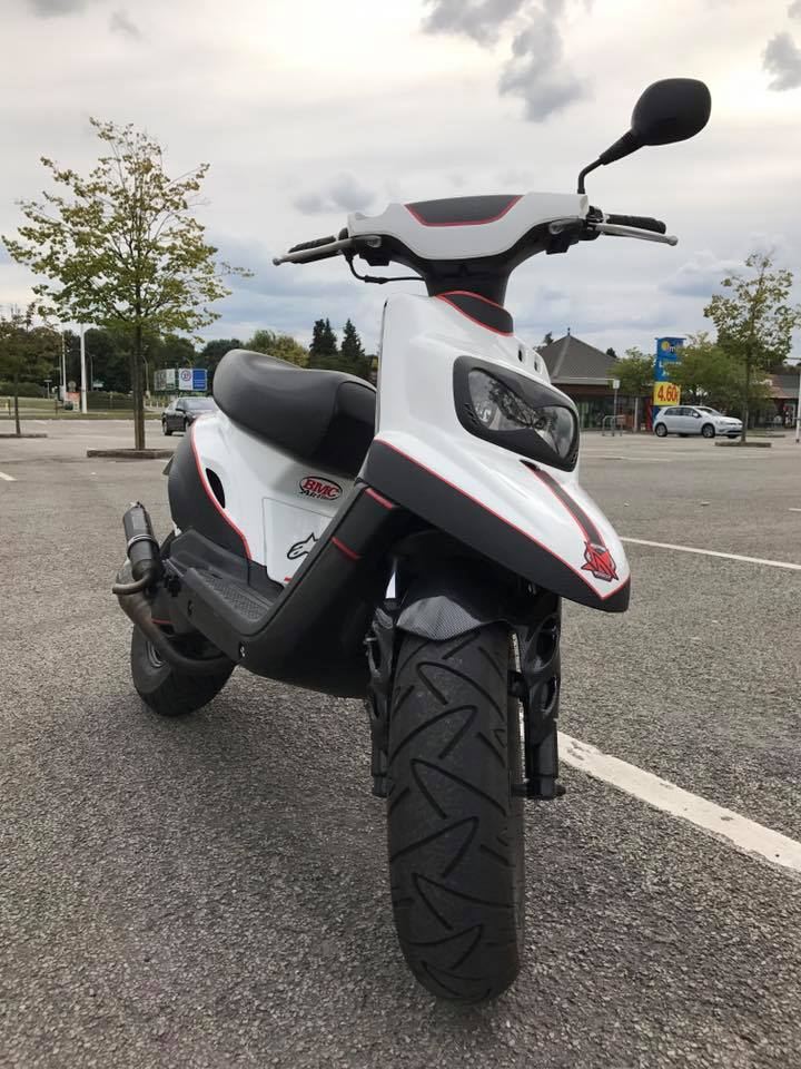

Douil Posté(e) le 3 septembre 2017 Auteur Signaler Posté(e) le 3 septembre 2017 pour le moment RAS , ce matin j'ai bricloler vite fait et il démarre bien , j'ai monté du 6g, et bas il geule moins que avant donc déjà les galets était trop léger , j'ai fixer mon garde boue av et ressert quelques truc vite fait et petit nettoyage aussi
Douil Posté(e) le 3 septembre 2017 Auteur Signaler Posté(e) le 3 septembre 2017 photo du jour , réglage carburateur a revoir car il me claque trop de bougies , ça doit être trop pauvre demain test de gicleur de 95 car j'ai un trou au depart sa broute et sa part du feu de dieu xD
Douil Posté(e) le 4 septembre 2017 Auteur Signaler Posté(e) le 4 septembre 2017 (modifié) , panne trouvé / joint spy de vilebrequin cote variation , car il ma encore claquer une bougie , je viens de commander encore quelque bricole , me coute cheros ce bolide Modifié le 4 septembre 2017 par Douil
