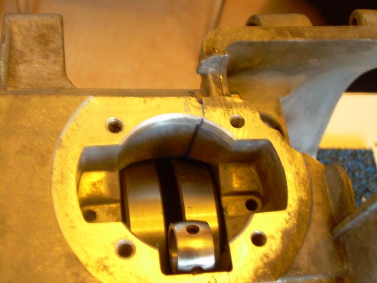

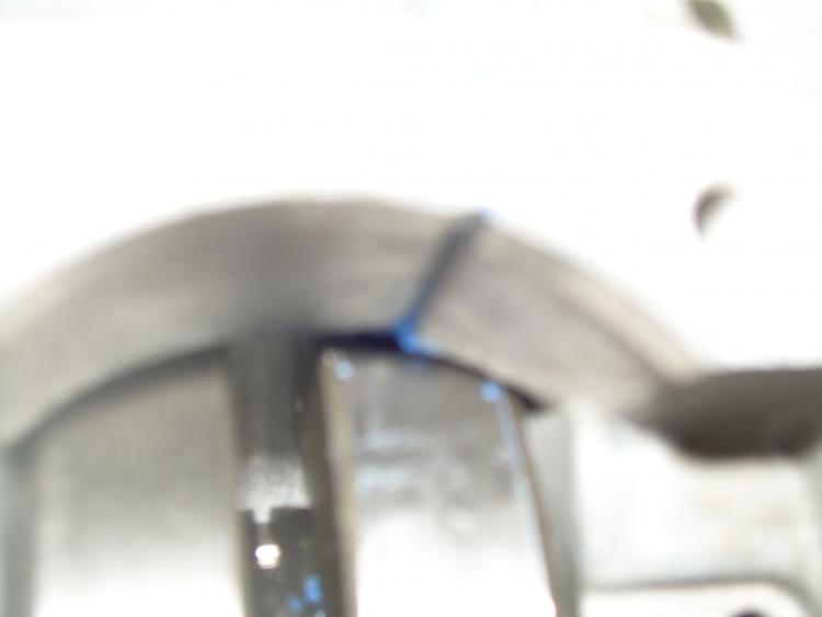

en remontant mon vilebrequin sur mes carter (grace a ce site, sans problème !) je me suis rendu compte que dans mon puit de cylindre, il y a un decalage !!! pourtant mon scoot roulais plutot bien mais ça m'inquiete quand même...
je vais essaie d'en mettre une photo...
ça fait comme une encoche !!!post-10480-0-29043900-1394364847_thumb.jpost-10480-0-59528500-1394364875_thumb.j
ça fait comme une encoche !!!attachicon.gifDSCN1935.JPGattachicon.gifDSCN1937.JPG
oui c'est normal,
du moment que tu as les entretoises de cale entre les carter c'est bon.
