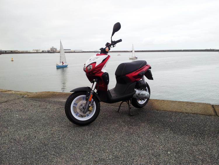

ImEran Posté(e) le 13 janvier 2013 Signaler Posté(e) le 13 janvier 2013 Bonsoir. :) J'ai eu il y a quelques temps un MBK Stunt Naked 2012 (Limited Edition) en neuf, et je suis presque à la fin de mon rodage... :cool2: Pas de temps à perdre, je vais pas tarder à commander mon pot, car rouler à 45, c'est vraiment gavant. Et puis, on peut pas dire que c'est le top niveau esthétique le pot d'origine. :lol: Enfin voilà, je ne sais pas vraiment vers quel pot me tourner, sachant que je recherche quelque-chose assez sport, avec pas mal de patate, assez esthétique qui fais un beau bruit. ;) Certaines connaissances m'ont conseillés un Yasuni R ou Z, mais bon, j'aurais voulu d'autre avis. Je précise que je ne compte pas installer de kit, et que mon budget est de 200€. ^^ Merci à tous. :) _________________________________ Quelques photos de mon engin full origine :
