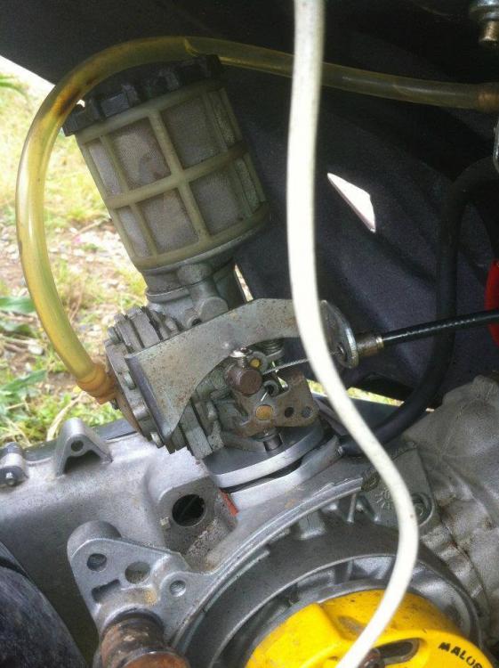

Seulement... J'aimerai poser un carburateur de Karting à la place de celui dans le pack auquel j'aurai droit, comme sur la photo que je vous ai joint ! Alors...
- Es-ce possible ? (Je penses que oui, vu la photo...)
- Au niveau de la sélection du carburateur de Karting, je dois me rediriger vers quoi ?
- Pourquoi ?
- Et comment le choisir ?
- Le montage sera complètement différent par rapport à un carburateur traditionnel ?
- Au niveau de la gestion, installation, qu'es-ce qui va changer ?

Oublie tout de suite, monter un tel carburateur sur cette configuration n'est pas recommande.
Deuxiemement ces carburateur se règlent avec des vis et sont ultra précis, a chaque sortie tu devra retoucher tes réglages, et ce n'est pas  facile. Il se peut que sur un même trajet tu doive modifier tes réglages si tu passes du bord de mer a la foret par exemple. Il n'y a plus de boisseau, --> membrane, plus fragile. l'essence est envoyée sous pression, aucun rapport avec un carburateur classique. bref un vrai casse tete a mettre en place.
Il te faudra bien entendu des outils spéciaux.
C'est un peu ON/OFF. soit tu lâches les gaz soit tu met gaz en grand. Pas de milieu, une horreur sur route. Efficace en piste avec une bonne configuration

Je saurai pas te répondre mais ça m'intéresse, ça apporte quoi un carburateur de kart sur scoot ou meca ?
un type sur youtube en a un sur un 50 athena prépa si j'me rappel bien
un type sur youtube en a un sur un 50 athena prépa si je me rappel bien
Tout simplement comme vincentnini2011, l'a cité c'est pour t'auto-choquer si tu as une bonne CFG... Mais l'inconvénient c'est tout le temps des réglages et ce avant chaque sortie... Mais gain de puissance assuré par rapport à un carburateur standard et je parle de l'image que l'on à tous d'un carburateur dans notre tête...
