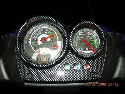

J'ai un aerox kité 70 fonte (Voir ma signature pour connaître la configuration complète) et lorsque j'accélère à fond le moteur prend 9500 tours/min jusqu'à 80km/h compteur ce qui est correct et comme je veux, et puis après 80km/h le scoot continue d'accélérer de manière linéaire mais le moteur se met à prendre des tours assez vite comme une mécaboîte.
post-8058-0-17133000-1407843765_thumb.jp
voilà ce que ça donne en gros à disons environ 85/90 km/h réels.
J'ai pas osé accélérer plus, pourtant le scoot pousse encore à ce stade. J'ai vu des vidéos youtube où les mecs avaient des configurations à peu près similaires à la mienne ou même un peu inférieures, et ils tapaient des pointes jusqu'au milieu, voir plus loin pour certains, du bas du compteur  (aiguille dans le compteur kilométrique au niveau du "009" sur l'image) sans que le moteur prenne plus de tours qu'au début de l'accélération...
Je voulais savoir où était le mauvais réglage, ou si c'est dû à ma transmission d'origine qui sature trop tôt... merci d'avance :)

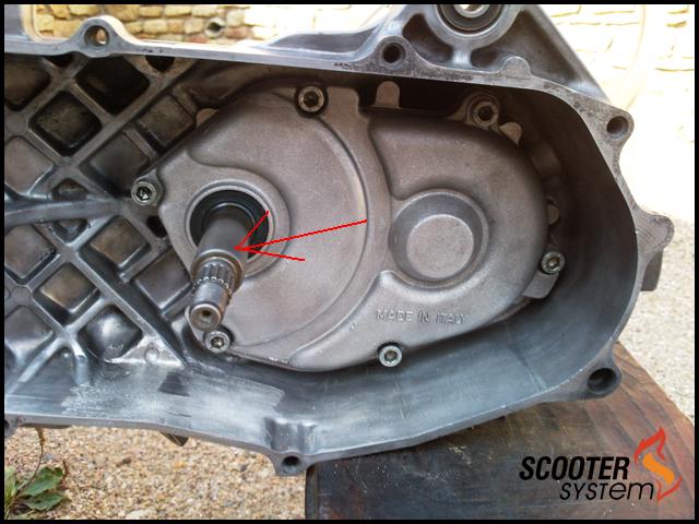

Alors c'est quoi en fin de compte ça mdr ?
C'est l'arbre qui est logé dans le carter où vont le correcteur de couple et l'embrayage ?
Où l'arbre mobile au centre de la transmission (où il y a les 2 rondelles) ?
La couronne doît être montée sur quel arbre ?
(Pour le pressage je peux le faire moi-même avec un chalumeau et un congélateur comme des roulements, pas de souci)

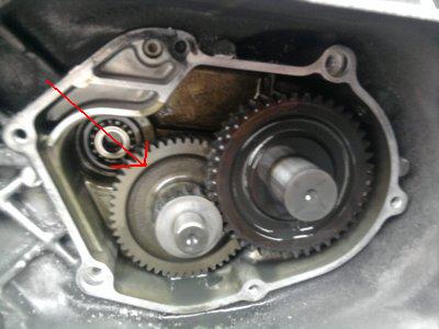

L abre primaire c'est l axe dans le carter de transmission
L autre ilremplace la ou il la petit pignon de  14 dents
