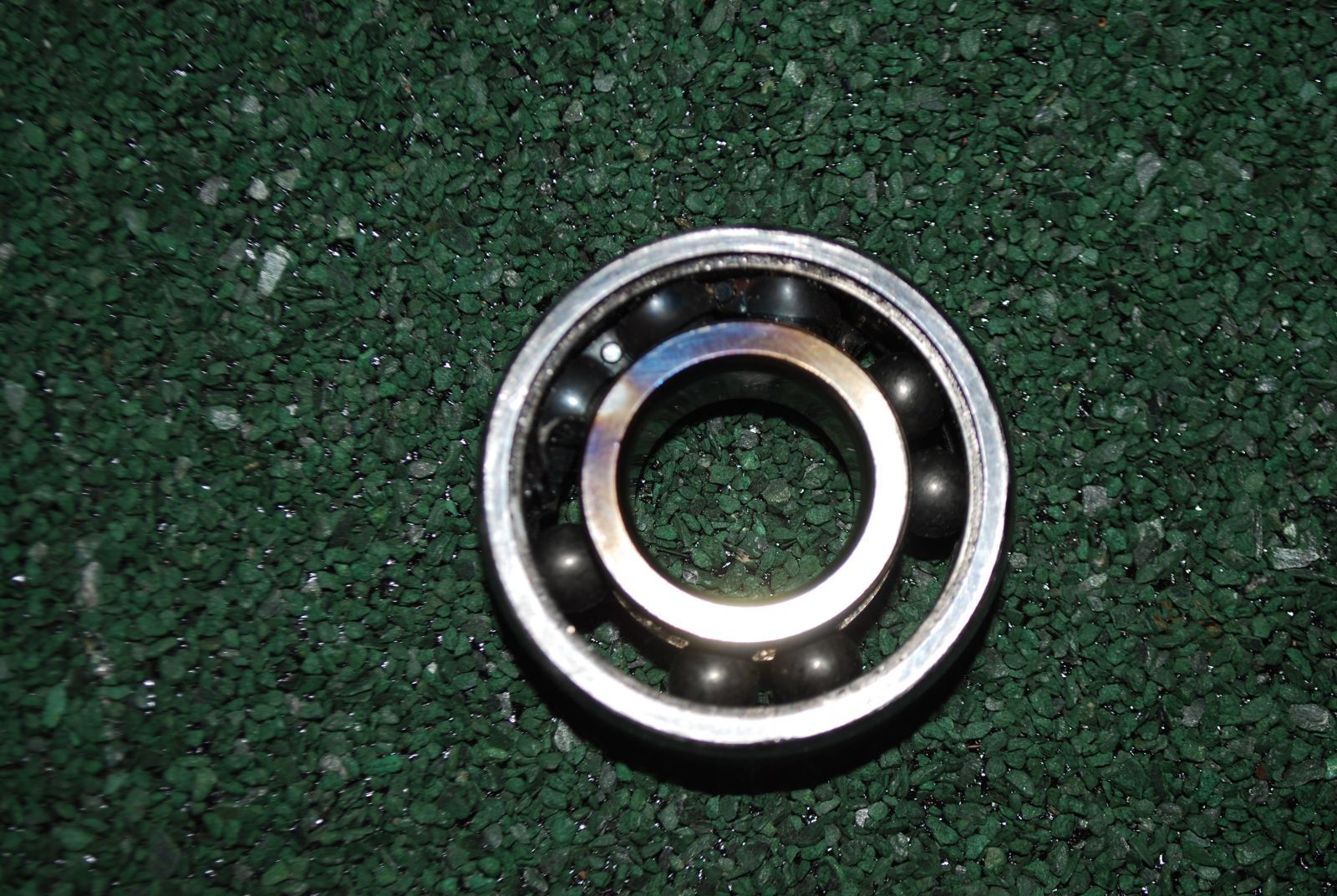

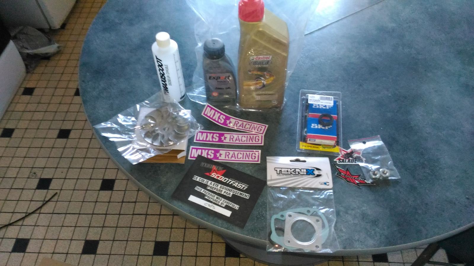

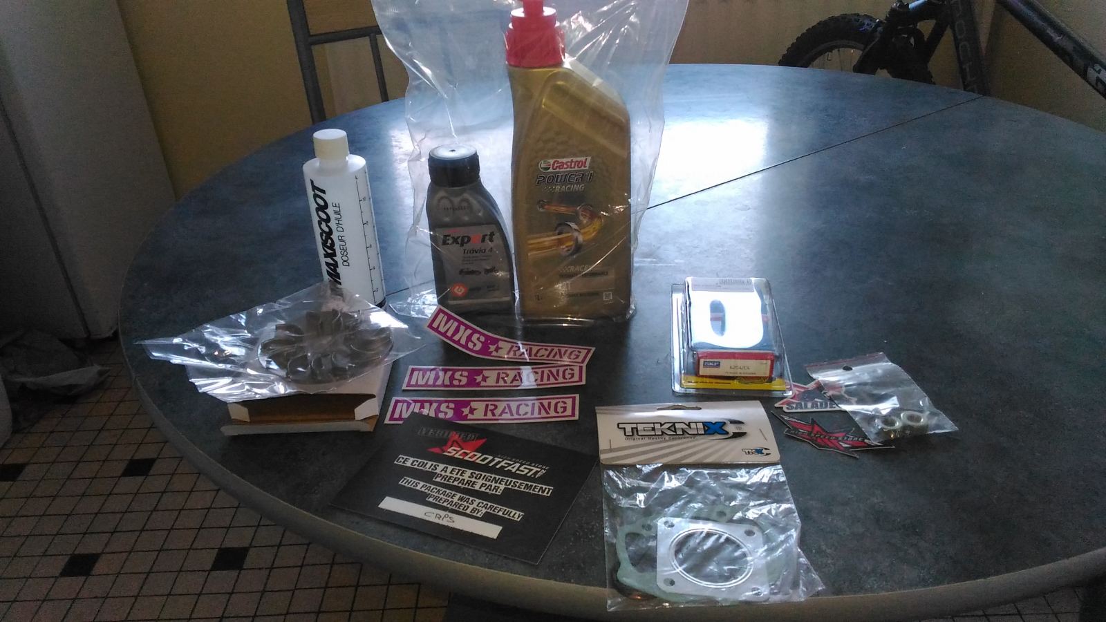

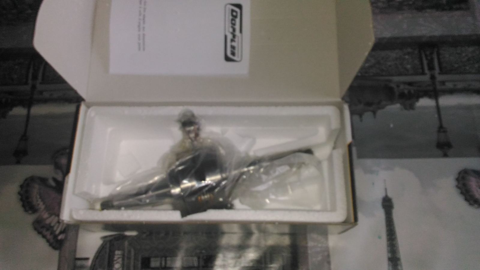

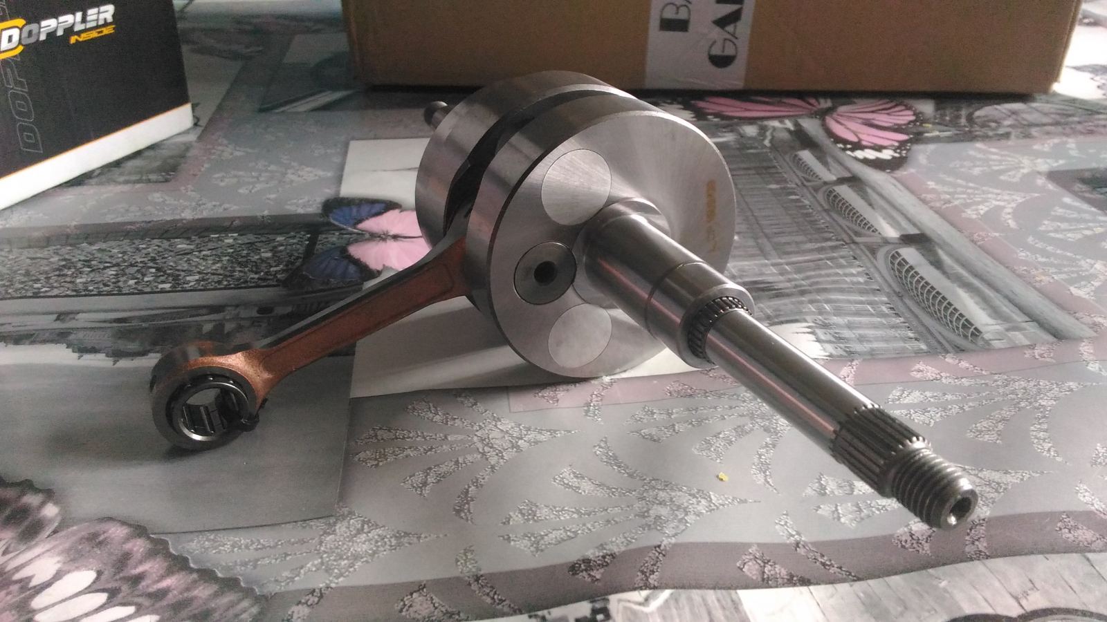

cedric62 Posté(e) le 2 novembre 2016 Auteur Signaler Posté(e) le 2 novembre 2016 (modifié) bonjour à tous , en voilà des mois de passer....et j'ai toujours mon ludix et son Mhr 70 (toujours Nikel) J'ai casser un roulement de vilebrequin....Pour en savoir plus voir dans les sujet technique configuration. aujourd'hui attente de deux colis pour le ludix le plus intéressant arrive demain.... alors petite liste une ptite commande a 200balle.... joint moteur,roulement +spy (cage acier en c4),circlipss de piston,circlipss d'aiguille de carburateur,huile moteur (castrol power1 racing),dot4,poulie ventilé de variateur2 écrou de variateur allumage.et demain un petit vilebrequin tout neuf arrive (doppler S1R).je vous fait unboxing des que j'ai les carton lol.Ahh oui puis un pneus avant (Pirelli evo 21 en 120/70/12) j'ai encore celui d'origine depui 10000km. Modifié le 2 novembre 2016 par cedric62 1
cedric62 Posté(e) le 2 novembre 2016 Auteur Signaler Posté(e) le 2 novembre 2016 (modifié) Voici unboxing des pièces commandé hors mis le pneus que j'ai pas pris en photo. Modifié le 2 novembre 2016 par cedric62 1
Gueko Posté(e) le 2 novembre 2016 Signaler Posté(e) le 2 novembre 2016 Parfait histoire de refaire un petit coup de jeune
cedric62 Posté(e) le 2 novembre 2016 Auteur Signaler Posté(e) le 2 novembre 2016 Humm surtout histoire que j'ai pas le choix j'ai une grosse formation caces dans un bon mois qui m'attend caces 1.2.4 engin de chantier (mini pelle,pelleteuse,chargeuse) 1 mois de formation....Donc fiabilité maxi pour le scoot.Sans savoir en plus pourquoi j'ai assécher mes roulement au point dans bleuir puis casser un??

cedric62 Posté(e) le 2 novembre 2016 Auteur Signaler Posté(e) le 2 novembre 2016 Pour tout te dire j'ai relancé mon sujet dans panne et problème pour essayer d'avoir de nouveau avis.mais a ce que j'ai comparé ca viendrait de l'huile.. Avec la semis synthetique dans j'en etale sur met doigts elle reste pas ont dirait de eau il y a pas de film gras Qu'avec la castrol ben 15min après j'en avait tjr sur les doigts.... Mes roulement je pense que le film d'huile n'as pas fait sont boulot.ca vas mon cylindre n'as strictement rien. Mais c'etais aussi occasion de changer de vilebrequin pour un a masse pleine.
Gueko Posté(e) le 2 novembre 2016 Signaler Posté(e) le 2 novembre 2016 Tant qu'à faire oui Ah beh de là bonne castrol 100% synthèse, tu seras trql niveau lubrification
cedric62 Posté(e) le 2 novembre 2016 Auteur Signaler Posté(e) le 2 novembre 2016 Humm ok merci donc a comprendre et d'après moi sa pouvez être qu'une huile de merde qui ma vallu tout cela bon si c'est que ca,ca m'apprendra de pas vouloir payer mon huile lol si ca tombe leur huile est périmé au taf lol.huile Eleo mac de motoculture semis synthe lol....
Gueko Posté(e) le 2 novembre 2016 Signaler Posté(e) le 2 novembre 2016 Beh déjà une semi dans un 70 comme ça, je sais pas si c'est le top mais déjà qu'une huile ne reste pas grâce sur ta peau, c'est chelou aussi donc oui alors imagine dans le cylindre Tu vas vite le voir mais logiquement si un joint spy casse à cause d'un manque d'huile, ou un mélange pas top ou une huile dégueulasse
cedric62 Posté(e) le 2 novembre 2016 Auteur Signaler Posté(e) le 2 novembre 2016 nan pas le joint spy le roulement en lui même carement il a bleuis je tourne a 3% ce qui est dejas trop. T'en pense quoi faut y aller quand même...
Gueko Posté(e) le 2 novembre 2016 Signaler Posté(e) le 2 novembre 2016 Ah oui quand même, il a du faire du bruit lui et encore tu as de là chance que rien n'est abandonné avec parce que là sa aurait ou causé pas mal de dégâts. 3% ?? Vraiment une huile de chiotte, là logiquement ce sera 2% mais tu peux essayé 2,5% pour te rassuré
cedric62 Posté(e) le 2 novembre 2016 Auteur Signaler Posté(e) le 2 novembre 2016 Ouai j'ai eux un sacré bol ca pas cherché a comprendre un sale bruit et hop moteur bloqué ben j'ai bien flippé... même en démontant j'ai eux peur d'enlever la culasse....et la rien nikel le piston....jusqu'à croire que c'étais le roulement de pied de bielle ben nan même pas....la bielle impec.c de l'eau cette huile j'en ais dans une bouteille de 50cl d'eau je la retourne l'huile n'hadhere même pas au parois de la bouteile ca fait un film irrégulier et ca coule hop au fond...fait ca avec de la samourail.....lol prend une brosse a dent pour nettoyer la bouteille.....

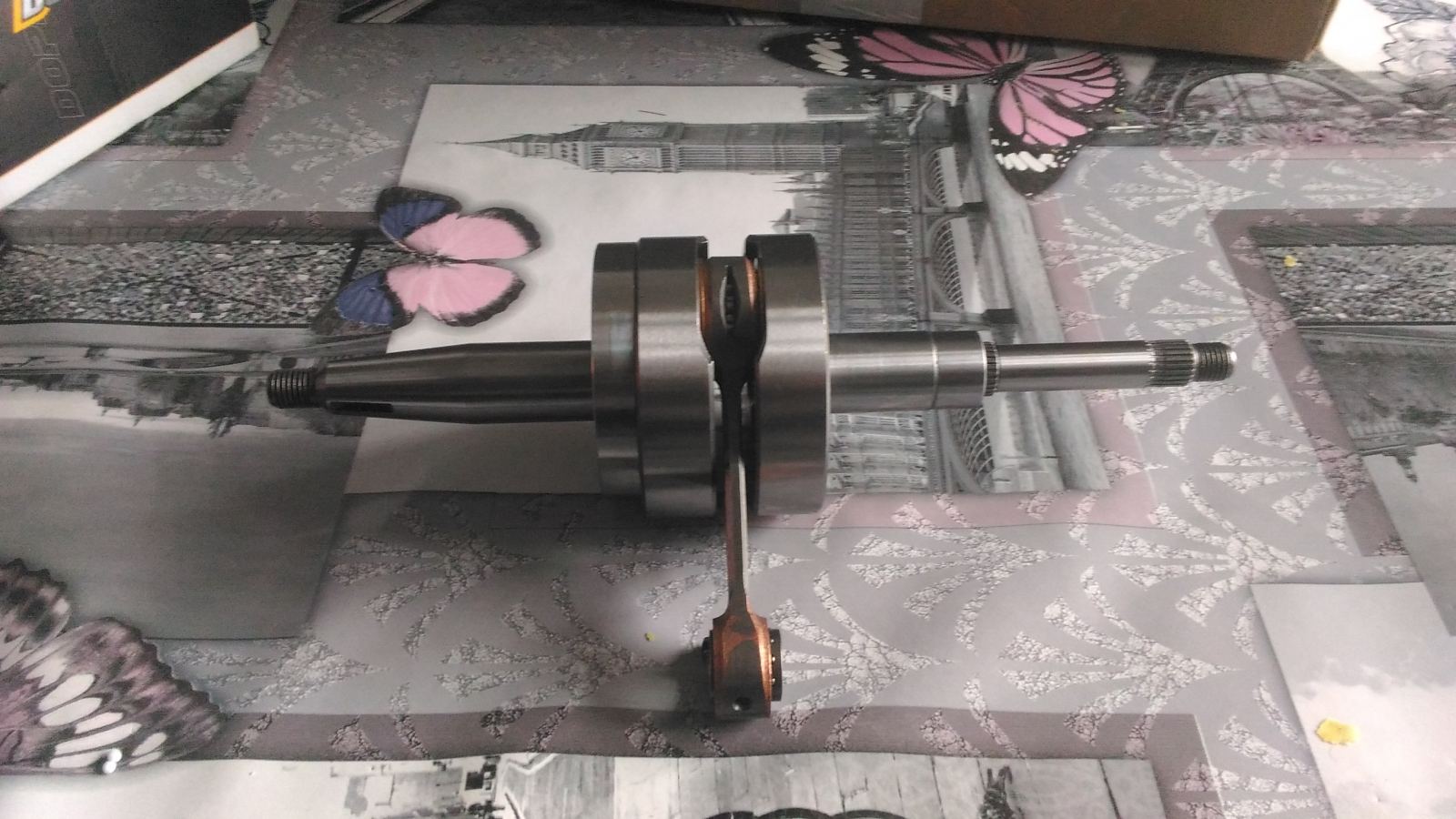

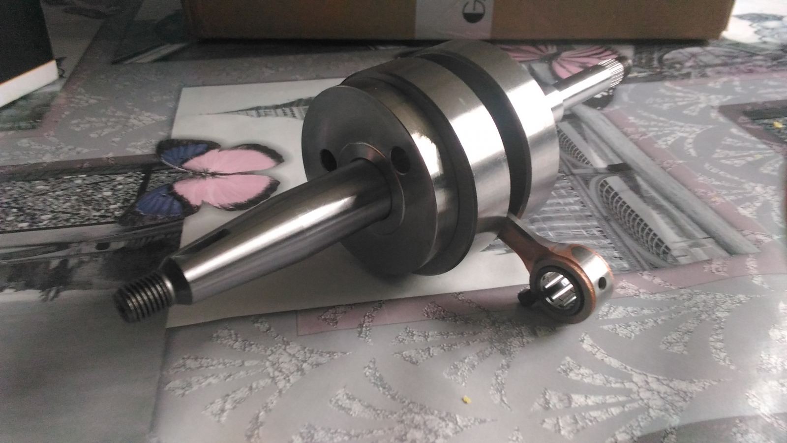

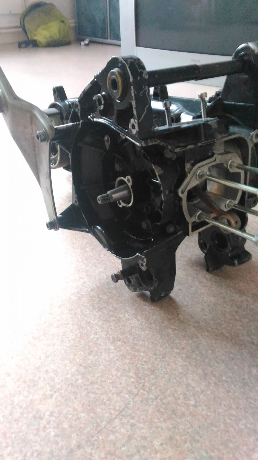

cedric62 Posté(e) le 4 novembre 2016 Auteur Signaler Posté(e) le 4 novembre 2016 Voici la pièces manquante.Vas falloir que jtrouve une clavette j'ai ma ptite idée... 1

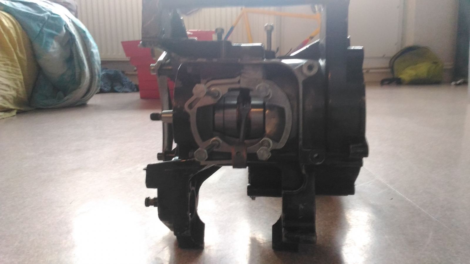

cedric62 Posté(e) le 4 novembre 2016 Auteur Signaler Posté(e) le 4 novembre 2016 Carement ca le fait carement. moteur remonté dimanche ca vas watter...Desolé la première photo est pas top. 1
