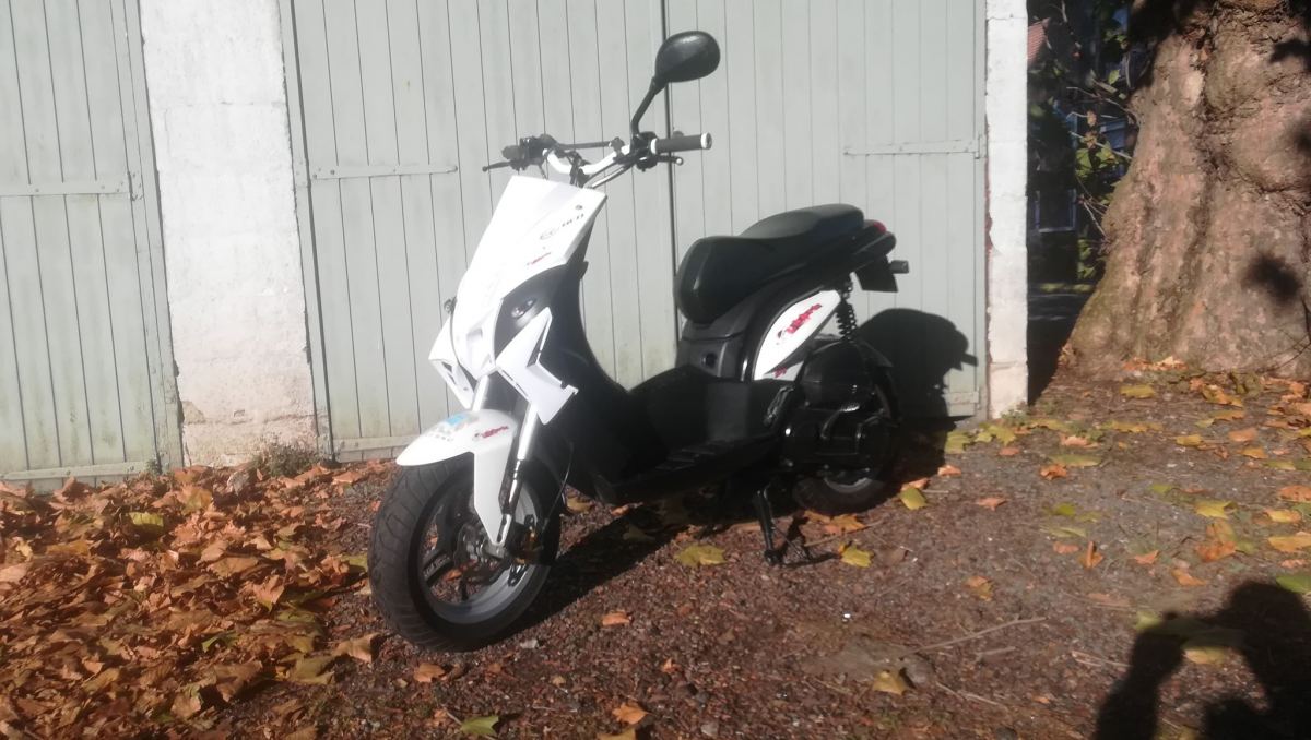

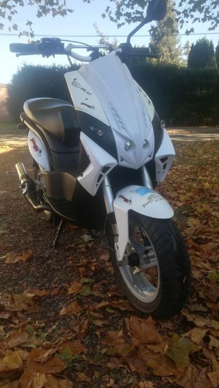

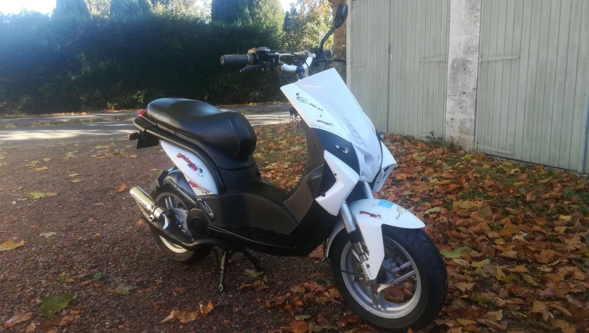

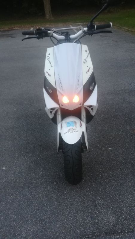

cedric62 Posté(e) le 2 novembre 2018 Auteur Signaler Posté(e) le 2 novembre 2018 Aller... juste pour les yeux!!! 1
Greg95 Posté(e) le 2 novembre 2018 Signaler Posté(e) le 2 novembre 2018 Il est beau l avant avec l optique Ca donne bien !
cedric62 Posté(e) le 2 novembre 2018 Auteur Signaler Posté(e) le 2 novembre 2018 Carrement , Sa donne bien cool.

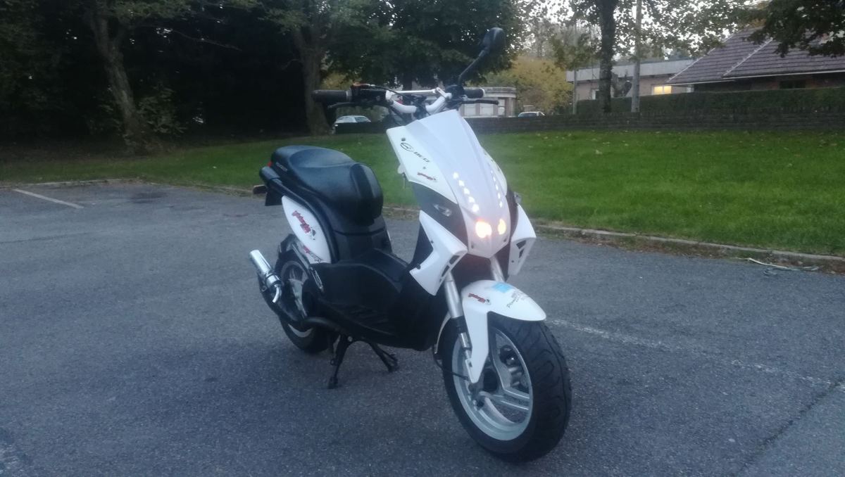

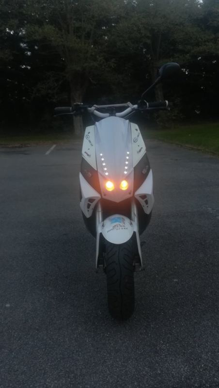

cedric62 Posté(e) le 5 novembre 2018 Auteur Signaler Posté(e) le 5 novembre 2018 voilà Led avant relier sur interrupteur indépendant , Ont ne peu pas les relier sur interrupteur d'origine. Breff j'ai reussi!!! 2
