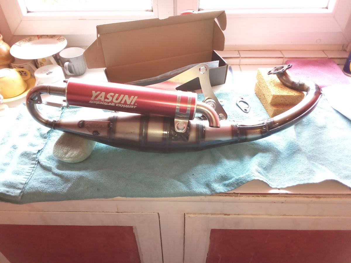

J'ai aussi ceci qui devrais arriver demain ou mardi.
Tranquille 4 mois!!! plus ou moins lol....
sympa le pot ça va te changer un peu de ton doppler  ;)

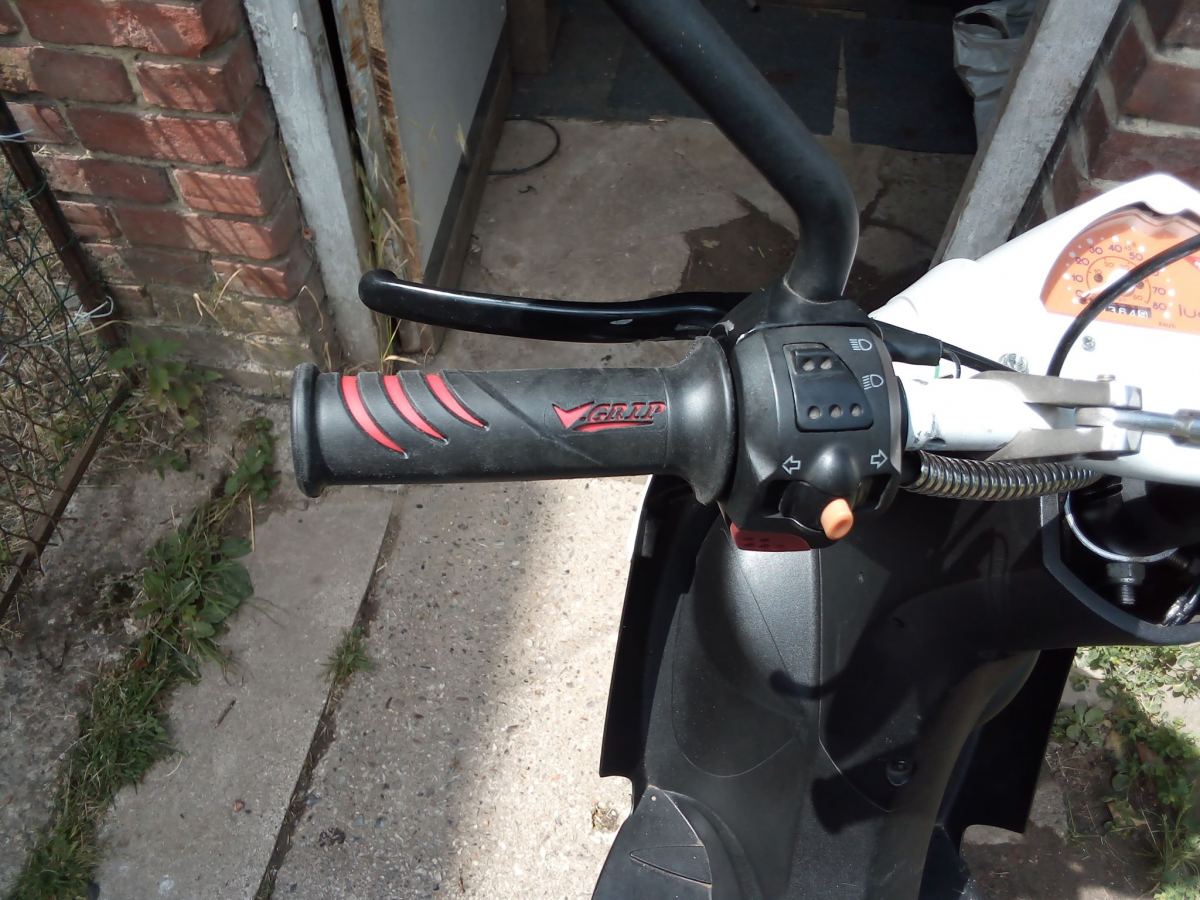

ca change un peu au niveau de la cartouche rouge avec le blanc de ton scooter ça va bien ressortir aussi :socool2:
Merci , Oui je vais essayer peu a peu de lui mettre des chose rouge adoniser ca peu le faire je pense!!!

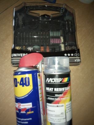

Des nouvelle tete style dremel , Pour enlever deux rondelle gênante....lol
et du Wd 40 pour sont entretiens!!!
J'ai aussi récupéré ma commande d'hier , chez Norauto...Du vernis motip HT800°

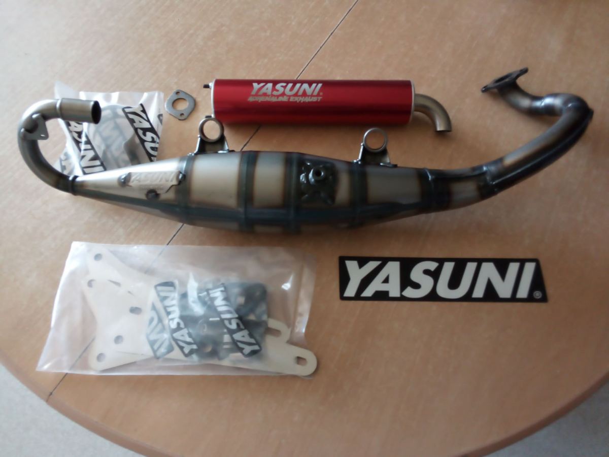

Ohhh qui les beau  , le petit pot!!!
103881950_2991492340905701_8466660006579732778_n.thumb.jpg.ccc122f3a622dd216028276428dbb8d4.jpg
Ohhh qui Laid , y les brider.....

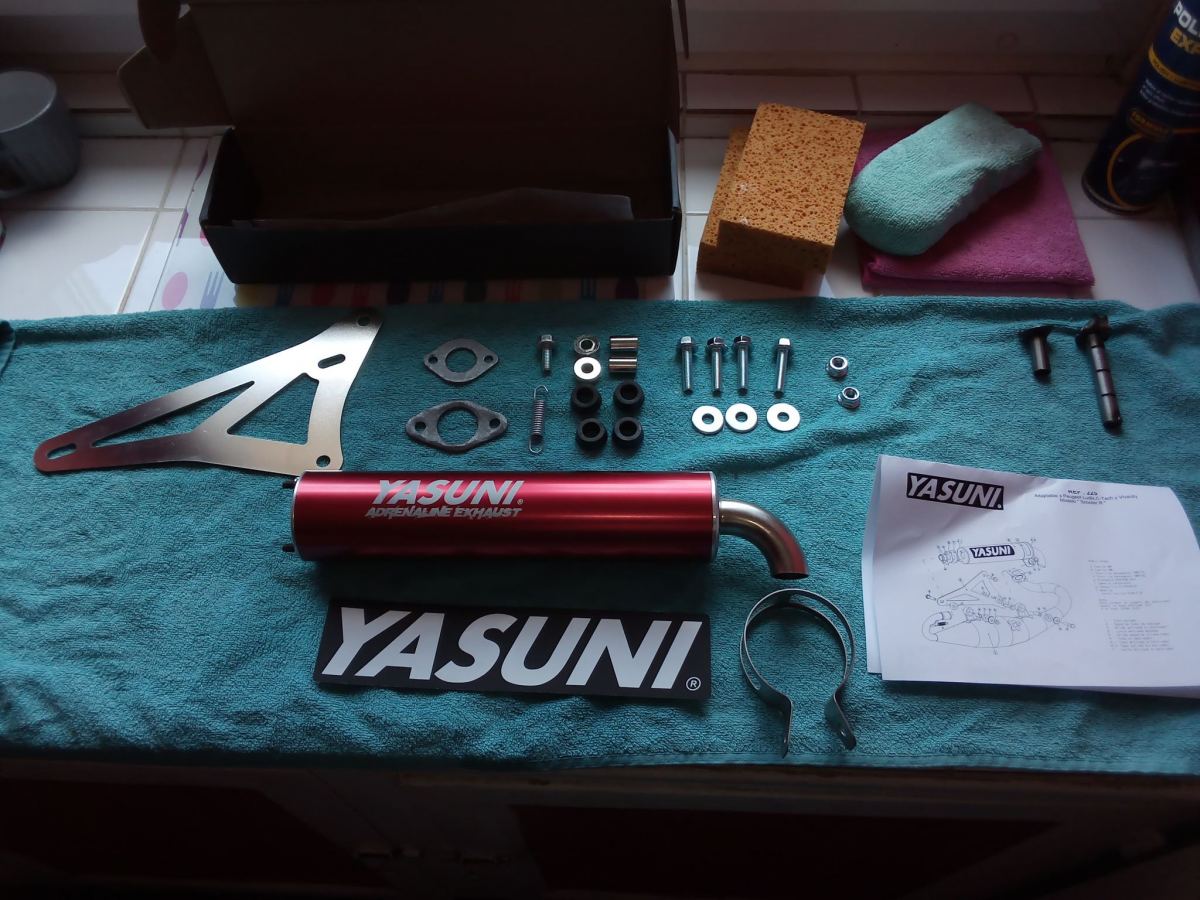

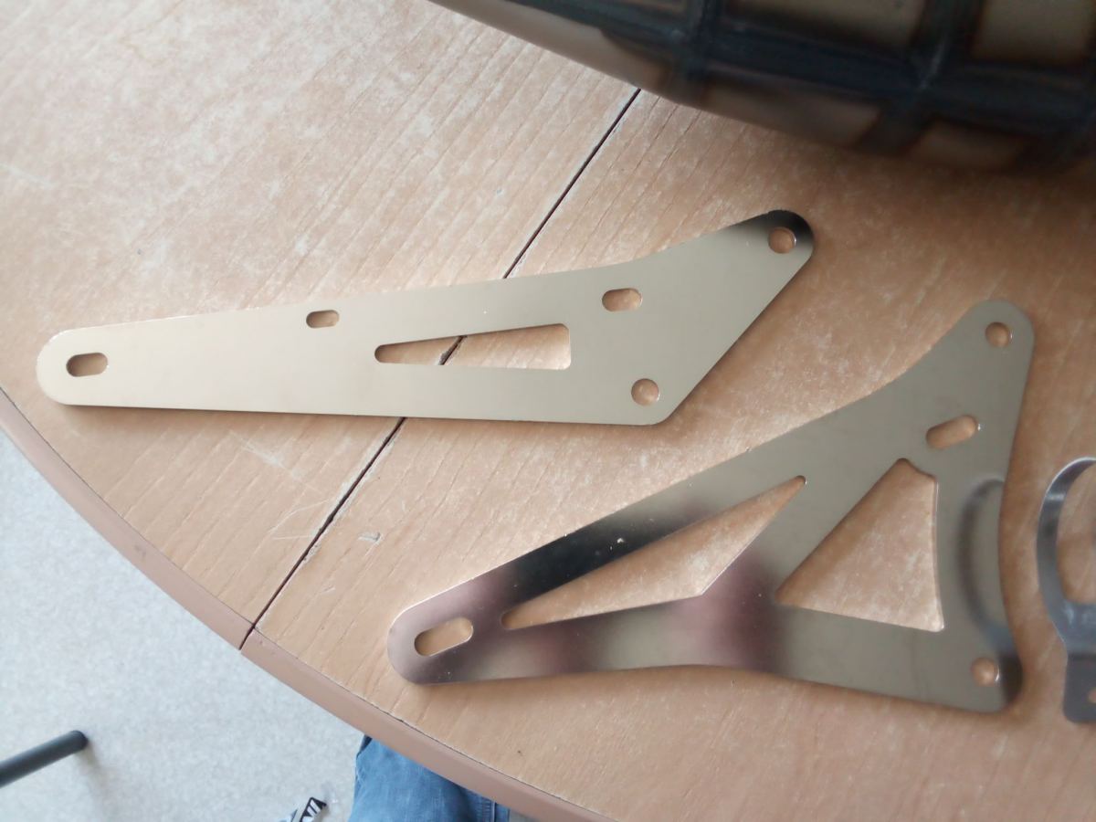

Support de pot en Inox
103972834_3027317750668215_7083185745010756816_n.thumb.jpg.6f1eb86904e8604c756b9ae9e501dc2e.jpg

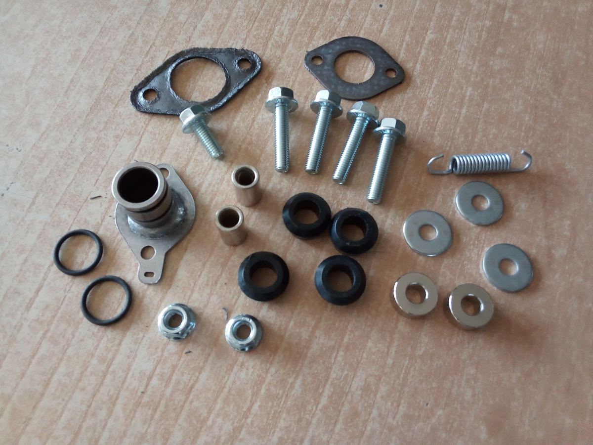

De la visserie en veut tu en voilà....

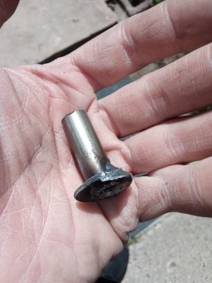

Et de une...Sortez le dremel Sinon oublier , sans tout massacrer , c'est des bon points chez Yasuni!!!

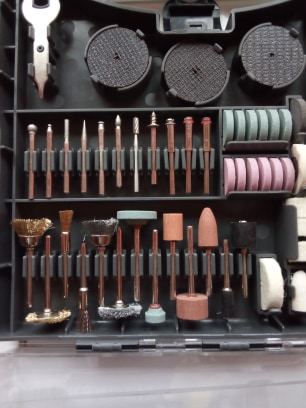

Le dremel a bien fait son job....

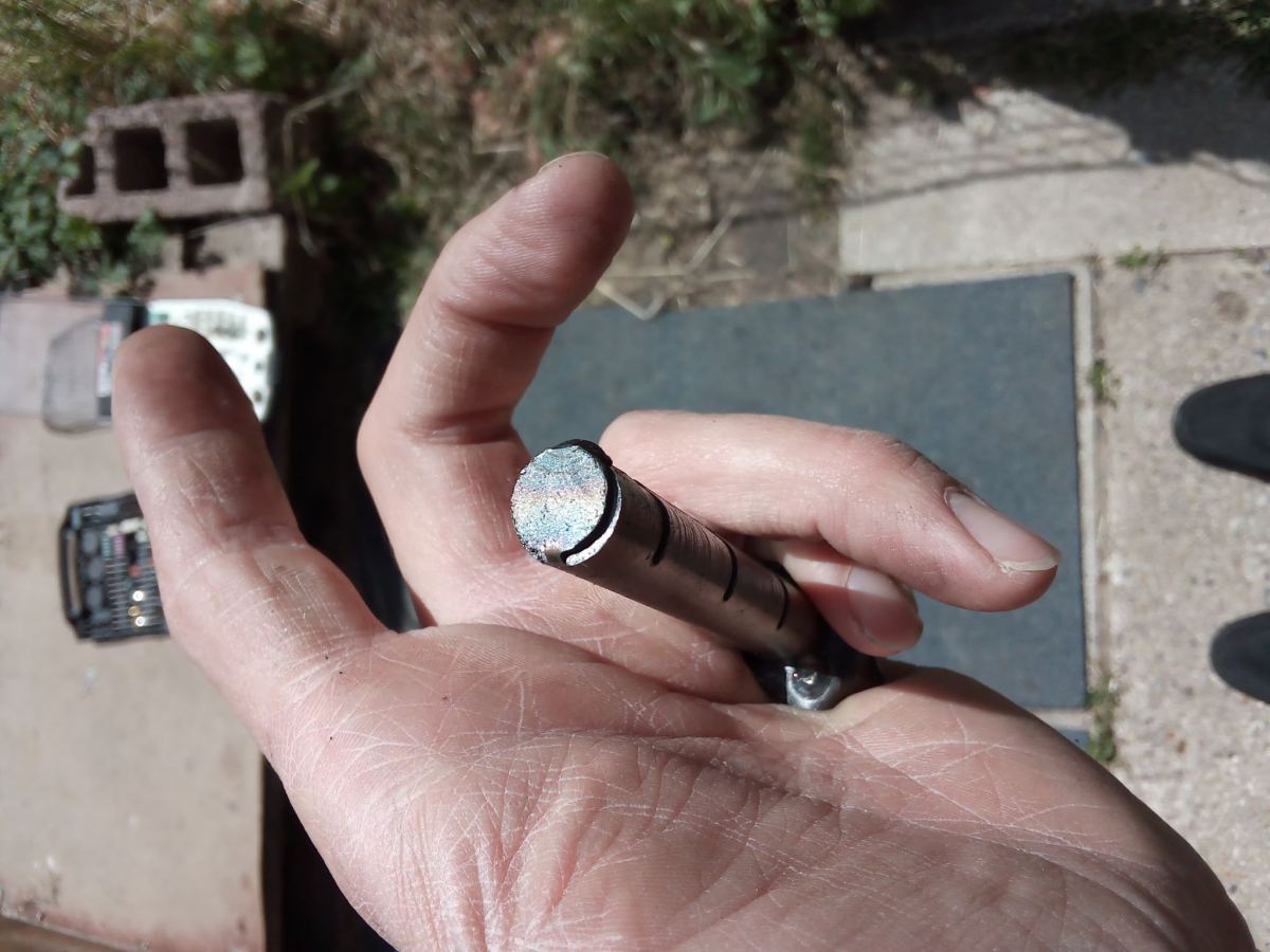

Avec le fraise spirale La 7eme en partant de gauche et avec la fraise couleur orange en forme conique au bout ; il y a fallu un peu de temps met c'est propre.

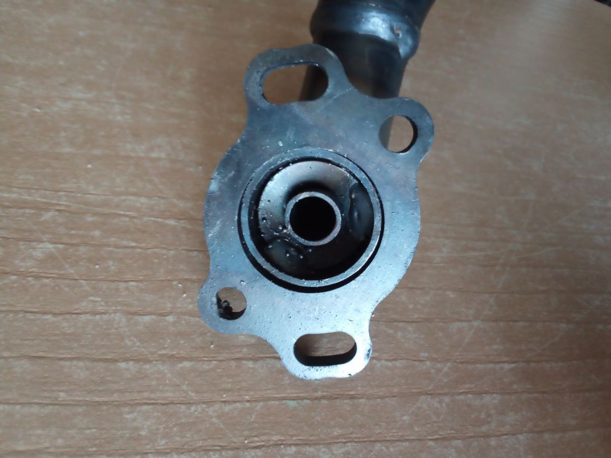

Ils ont du changer leurs bride à la cartouche, la mienne était pas aussi grande.. et côté cylindre j avais que 2 points de soudure..
Cerement , Pis tu peux yaller fort épaisse les soudure , sans dremel tu les bouge pas....

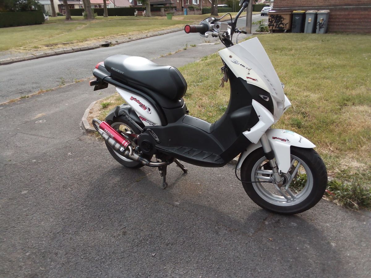

Mes très content de ce pot , Jy est gagner en bas régime , bien moins creux , le scoot par plus vite en depart arréter et un peu plus fort.Pour ce qui est du reste je vous dirai ca plus demain je vais faire 26km donc voilà.
Une chose et sure , je le regrette pas.

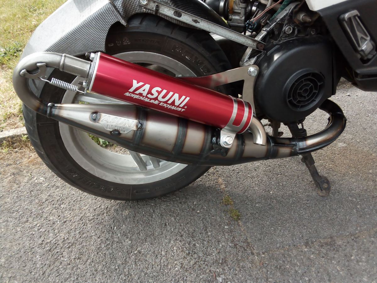

bonjour , a tous , Merci dada65 je vais faire un résumé des dernière chose mis sur le scoot , et ma configuration complète.
configuration
Cyl/pist/culasse = Top perf fonte Trophy 70cc
vilebrequin = Artek K2 (noire et rouge)
Roulement = SKF C3 acier
Admission = pipe clapet Origine (lamelle carbonne 0.32mm)
Carburateur = Polini CP19mm (Gicleur PP 85) (Clips aiguille avant dernier cran en bas de aiguille) Richesse chez pas...
boîte à air = Artek K1 Ouverture supplémentaire non ouverte
Pot = Yasuni R cartouche Red
Variateur = Artek K2 GP galet de 5.5gr X 6
courroie = Malossi X Belt
Correcteur de couple = Origine
ressort de poussée = ca vient d'un Agility 4temp 50cc et y vas très bien!!!! bien dure  + que l'origine et plus dure qu'un Bleu polini.
Embrayage = Polini for race3 Ressort Vert d'origine fournis avec
Transmission = primaire Doppler 15x33
Tirage rapide = Watts alu type cross
Huile transmission = Most G105 (oui il y a une différence de fluidité et de facilité pour la roue arrière)
Huile Moteur = 2% Castrol Power 1 racing (bidon doré)
voilà un peu pour la configuration moteur.
Comportement du scoot depuis l'installation du pot , Niveau Bruit , C'est pareil que le doppler.
Niveau Bas régime , moins creux , depart plus franc , et plus rapide le moteur gueule moins pour que le scoot parte en depart arrêter , Mi régime , je ne c'est pas encore vraiment , et vitesse de pointe pas encore tester sur grande route.....
Pour ce qui est de ma bougie , Elle est inchangée en couleur. Donc parfait j'en suis content.
