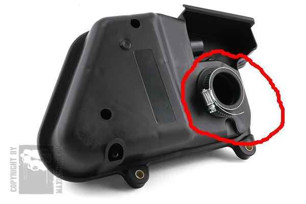

slt,est ce que tu pourrais nous faire une photo de ta baa pour voire comment est fixer ton 25phbl? XD
serait SUPER!!
suffit juste d'agrandir le manchon (en rouge)post-3426-0-89799900-1408703660_thumb.jp
le phbl ne ait que 39mm au venturi , pas beaucoup + qu'un 21 .

et tu la agrandis beaucoup le trou de bride ?
le troue de la boîte agrandit de 5/6 mm , la bride passe sur le carburateur mais entre mal sur la boîte , donc l'agrandir pour quelle passe et ne bouge pas , apret si tu met une tulipe , faut viré la bride de la baa , et en refaire une plus grande avec un manchon de plomberie en 50 mm . j'ai commandé une baa neuve (la mienne est plus etanche au niveaux du couvercl) , je ferais un tutos la dessut .

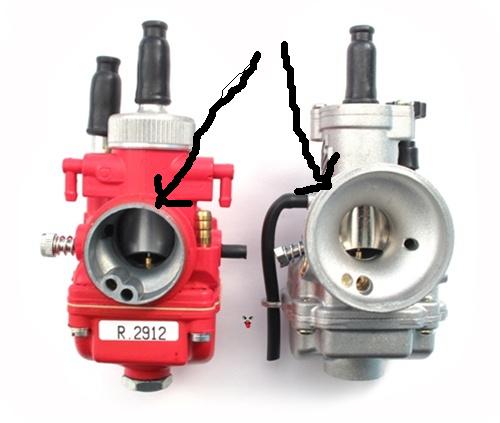

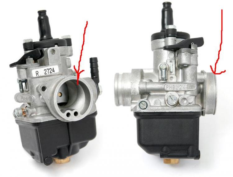

avec le polini cp faudra beaucoup modif la baa , venturis 48 mm , delhorto 21 35 mm ,delhorto 24 39 mm  avec les 2 dernier la baa passe plus facilement .
post-3426-0-16184100-1408782552_thumb.jp   delhorto 21 racing et 21 polini cp
 post-3426-0-19661100-1408782606_thumb.jp 24 phbl
attachicon.gifpolini-CP-201.2101-6.jpg   delhorto 21 racing et 21 polini cp
 attachicon.gifPHBL 24.jpg 24 phbl
