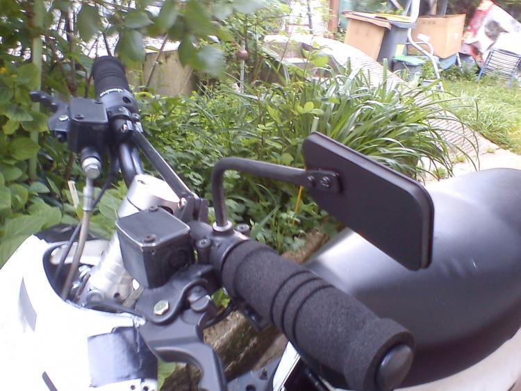

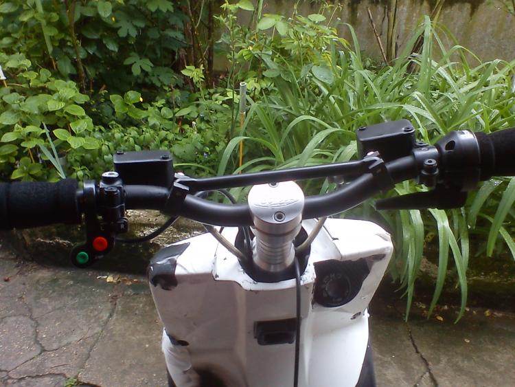

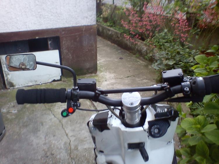

jimmy@ Posté(e) le 21 avril 2015 Auteur Signaler Posté(e) le 21 avril 2015 Simple mais efficace ce commodo Es que il fait code es phare Niveaux causse facile a brancher , car je pense quil y a une adaptation à faire une fois repérer la couleur et l'endrois ou vas chaque fils c'est facile , pour la lumiere c'est un on/off , comme les phares sons toujours allumé je vais branché les pleins phare dessut et remetre le klaxon . maintenant que j'ai plus le gros commodo d'origine a gauche , je vais viré celuis de droite et mettre un tirage repide , le poste de pilotage n(en dera que plus simple . tous les carénages sons peint , me reste a branché le clignotants et tout remonté , j'en vois le bout . 1

jimmy@ Posté(e) le 26 avril 2015 Auteur Signaler Posté(e) le 26 avril 2015 sa lui va bien le commodo classe et ça fait du vide sur le guidon le fil ne vas pas resté si visible , il vas passé dans le guidon., même la câble de gaz je voudrais le caché mais je vois pas comment je veux que seul les durits de frein sois visible , si possible .
lapin Posté(e) le 26 avril 2015 Signaler Posté(e) le 26 avril 2015 le fil ne vas pas resté si visible , il vas passé dans le guidon., même la câble de gaz je voudrais le caché mais je vois pas comment je veux que seul les durits de frein sois visible , si possible . ça peut être fessable Mais pour le passer dans le guidon faudrai percer
jimmy@ Posté(e) le 26 avril 2015 Auteur Signaler Posté(e) le 26 avril 2015 ça peut être fessable Mais pour le passer dans le guidon faudrai percer percé pour le câble du commodo oui c'est fait , mais le câble de gaz dans le guidon comme sa , ça crain , il peut se coincé quant tu tourne le guidon, un system existe , une poignée special pour un montage invisible , mais c'est que pour les moto genre harley , diametre trop gros (26 ou 28 mm ) je cherche + petit , en vain .

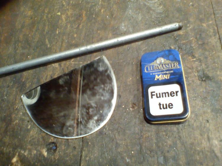

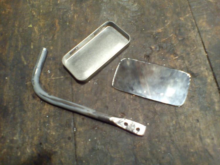

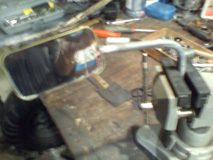

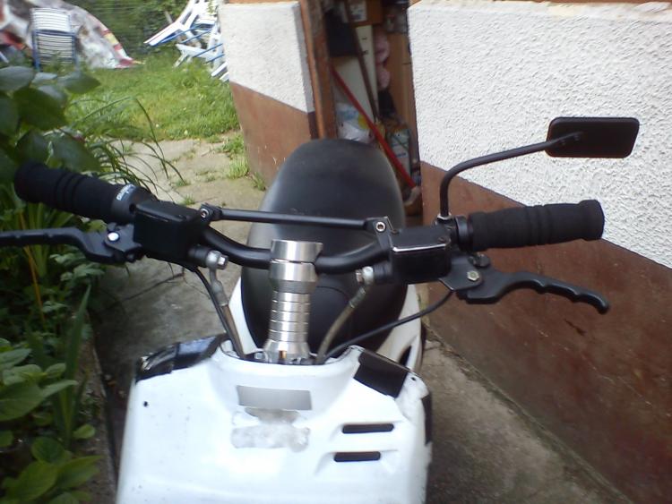

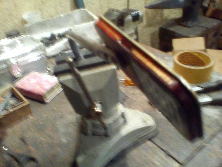

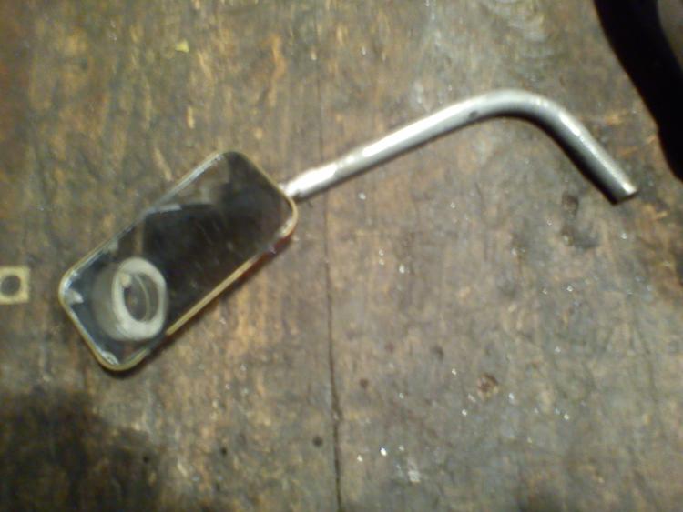

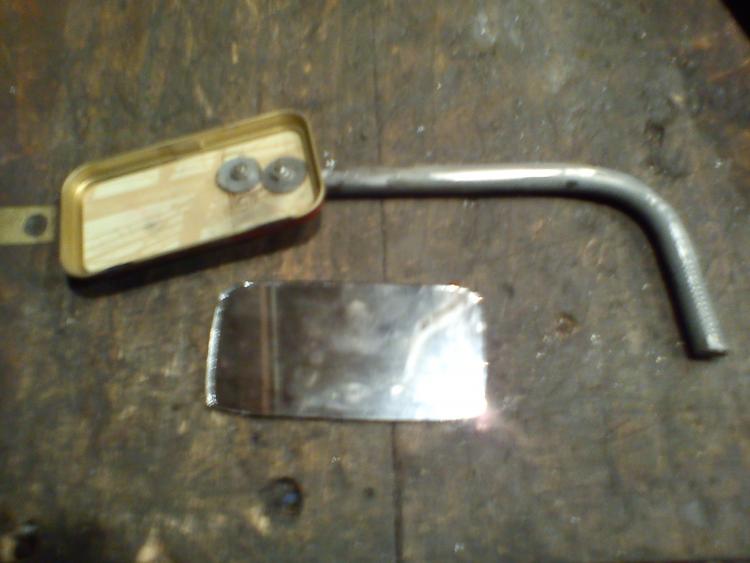

jimmy@ Posté(e) le 6 mai 2015 Auteur Signaler Posté(e) le 6 mai 2015 mini retro fait maison une tige en alu ,une vielle boîte de petit cigare , un morceux d'un vieux retro façonage de la tige et du mirroir fixer la boîte de cigare a la tige peint et monté pas chere le retro ... 4

jimmy@ Posté(e) le 6 mai 2015 Auteur Signaler Posté(e) le 6 mai 2015 bien l'ilée du rétro économique :cool2: c'est surtout que je voulais un petit retro ,celuis la est a peine + long qu'un couvercle de maitre cylindre , il fait 7x3 cm .
tomMpower Posté(e) le 6 mai 2015 Signaler Posté(e) le 6 mai 2015 Pas mal le rétro! ,j'avais essayé de m'en faire un a l'époque mais sa fesait dégeu moi! :lol:
tony_xander Posté(e) le 6 mai 2015 Signaler Posté(e) le 6 mai 2015 jolie le coup du rétro il fallait y penser j'adore l'idée 1
jimmy@ Posté(e) le 6 mai 2015 Auteur Signaler Posté(e) le 6 mai 2015 Pas mal le rétro! ,j'avais essayé de m'en faire un a l'époque mais sa fesait dégeu moi! :lol: c'est pas bien dur , et vite fait , je l'ai fait ce matin en h faut y'allé molo avec le verre , un coupe vitre et un disque diamant sur un dremel pour arrondir les angles , c'est un coup d'essais vite fait , il n'est pas reglabe , il est reglé definitif pour moi :lol: , la branche est un peu grosse je reverais ça pour la vertion 2 :D2 1
