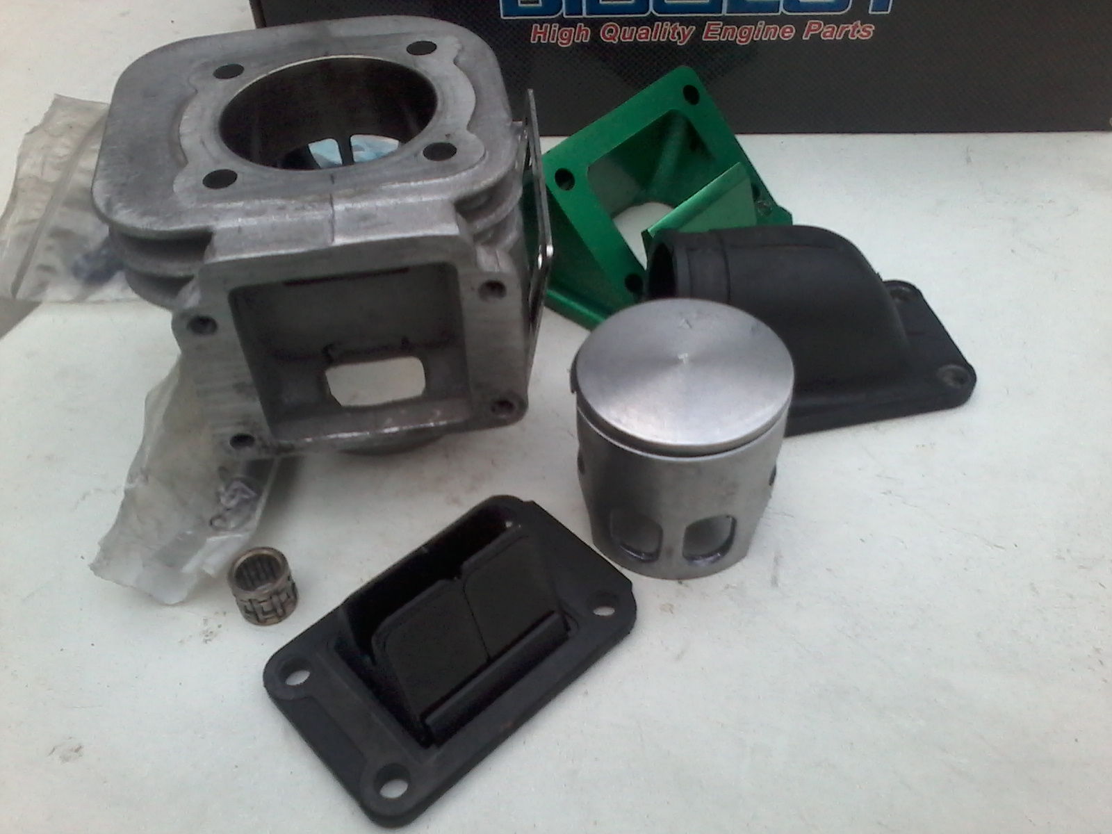

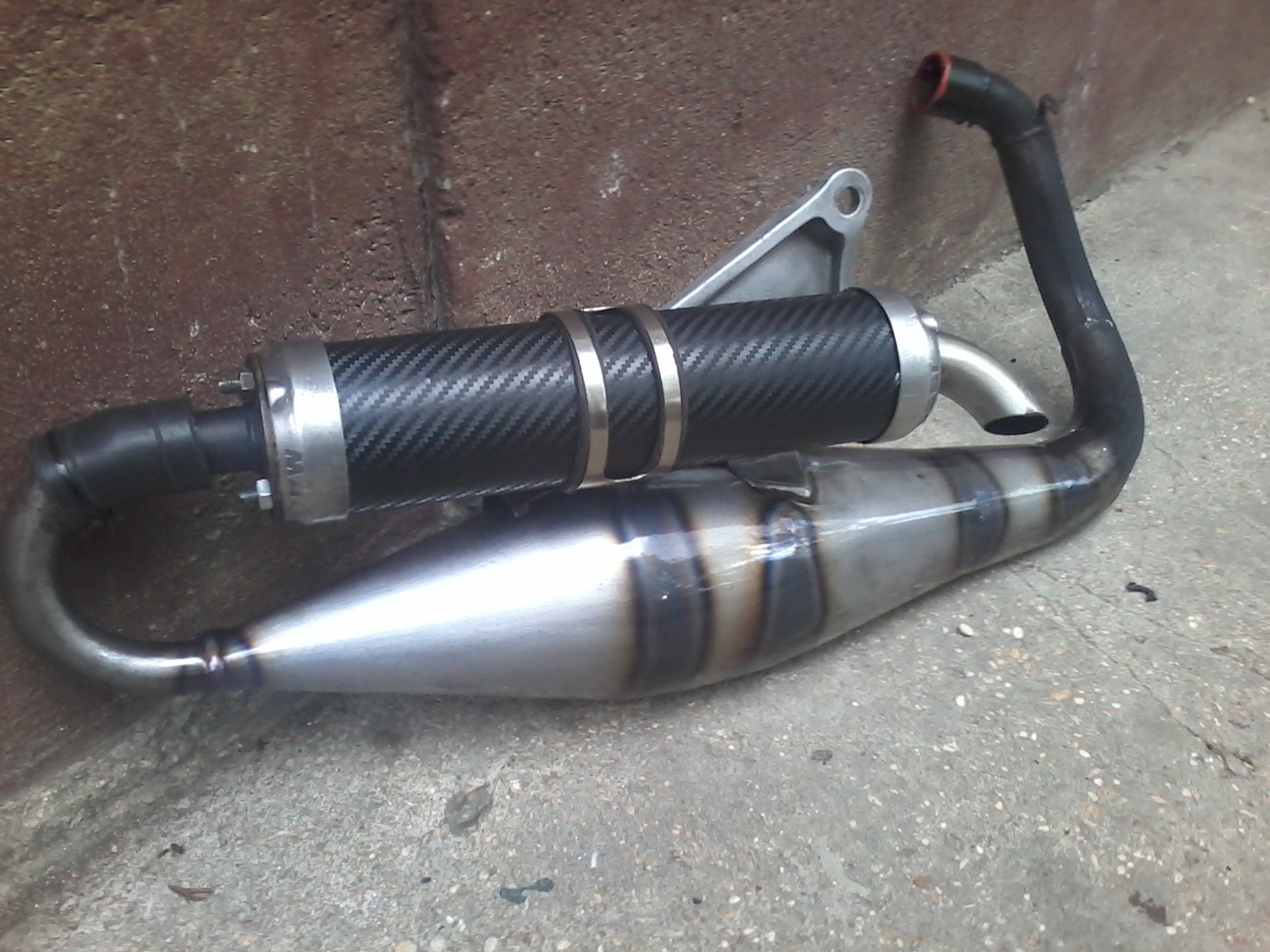

jimmy@ Posté(e) le 3 septembre 2015 Auteur Signaler Posté(e) le 3 septembre 2015 (modifié) quelque new's , mon pot refait "propre" et bien décalaminé , hier j'ai eu un souci , mon robinet a depresion qui était hs (donc pas branché sue le carburateur) c'est remit a marcher et du coup a ne plus envoyer d'essence , une galère que j'ai régler en montant un robinet on/off , je remonte tout et le scoot déconne pas mal coté admition (auq'un rapport avec le robinet qui debite bien) j'ai de suite penser aux prise d'air et démonté le hm pour voir , du coup j'en profite pour monté le 70 bidalot avec piston polini mono segment , je verrais ce que ça donner. Modifié le 3 septembre 2015 par jimmy10 2
tomMpower Posté(e) le 3 septembre 2015 Signaler Posté(e) le 3 septembre 2015 ça fait beau la cartouche malossi sur un polini!tu a trouvé une prise d'air? et les joint spy non pas bougé? 1
jimmy@ Posté(e) le 3 septembre 2015 Auteur Signaler Posté(e) le 3 septembre 2015 (modifié) ça fait beau la cartouche malossi sur un polini!tu a trouvé une prise d'air? et les joint spy non pas bougé?ça va te paraitre con , mais j'ai pas regarder j'y ai ai penser , je ragarderais demins , mais au niveau de la bac c'était inabituelement gras autour et c'était surtout pour verif les clapet , ça s'engorgrais grave gp de 118 et 122 pareil . Modifié le 3 septembre 2015 par jimmy10
dada65 Posté(e) le 3 septembre 2015 Signaler Posté(e) le 3 septembre 2015 quelque new's , mon pot refait "propre" et bien décalaminé , hier j'ai eu un souci , mon robinet a depresion qui était hs (donc pas branché sue le carburateur) c'est remit a marcher et du coup a ne plus envoyer d'essence , une galère que j'ai régler en montant un robinet on/off , je remonte tout et le scoot déconne pas mal coté admition (auq'un rapport avec le robinet qui debite bien) j'ai de suite penser aux prise d'air et démonté le hm pour voir , du coup j'en profite pour monté le 70 bidalot avec piston polini mono segment , je verrais ce que ça donner. du bon la !! !!très beau ce pot 1
jimmy@ Posté(e) le 3 septembre 2015 Auteur Signaler Posté(e) le 3 septembre 2015 du bon la !! !!très beau ce pot ouai c'est mon voisin qui me la ressouder (fissure apret le congelos) il m'a fait les fausse soudure sur les vrais et un coup de vernis ,qui tiendra pas c'est sur)
tomMpower Posté(e) le 3 septembre 2015 Signaler Posté(e) le 3 septembre 2015 (modifié) ça va te paraitre con , mais j'ai pas regarder j'y ai ai penser , je ragarderais demins , mais au niveau de la bac c'était inabituelement gras autour et c'était surtout pour verif les clapet , ça s'engorgrais grave gp de 118 et 122 pareil .Les big valve je trouve vraiment que c'est de vrai merd* tu a tous le temps une fuite même si sa marche peut être plus une big préfère mettre des clapets normale lol plus fiable (pas de fuite vraiment...).Peut être le carburateur qui te fait chier ? Le powerjet n'aurait pas descendu de sont logement?Le vernis faut un haute température sinon c'st vrai que sa tien pas longtemps et même un haute temps... Modifié le 3 septembre 2015 par tomMpower
jimmy@ Posté(e) le 3 septembre 2015 Auteur Signaler Posté(e) le 3 septembre 2015 Les big valve je trouve vraiment que c'est de vrai merd* tu a tous le temps une fuite même si sa marche peut être plus une big préfère mettre des clapets normale lol plus fiable (pas de fuite vraiment...).Peut être le carburateur qui te fait chier ? Le powerjet n'aurait pas descendu de sont logement?le powerjet je l'ai boucher des 2 coté avec des bout de durit , avant que je change de robinet il fonctionais bien (même un peu trop riche) en remontant s'il refait la même c'est le carburateur c'est sur mais je pense pas .
tomMpower Posté(e) le 3 septembre 2015 Signaler Posté(e) le 3 septembre 2015 le powerjet je l'ai boucher des 2 coté avec des bout de durit , avant que je change de robinet il fonctionais bien (même un peu trop riche) en remontant s'il refait la même c'est le carburateur c'est sur mais je pense pas .oe peut être le carburateur y a une merde dedans ,mais bon chelou qu'il te le fasse juste après a voir changé de robinet...
dada65 Posté(e) le 3 septembre 2015 Signaler Posté(e) le 3 septembre 2015 ouai c'est mon voisin qui me la ressouder (fissure apret le congelos) il m'a fait les fausse soudure sur les vrais et un coup de vernis ,qui tiendra pas c'est sur)beau boulot qui la fait comme neuf
YasunBooster Posté(e) le 3 septembre 2015 Signaler Posté(e) le 3 septembre 2015 C'est clair que le pot est magnifique avec cette cartouche, bien pensé
jimmy@ Posté(e) le 3 septembre 2015 Auteur Signaler Posté(e) le 3 septembre 2015 jen ai un 2em à faire , sons jumeaux.

jimmy@ Posté(e) le 15 septembre 2015 Auteur Signaler Posté(e) le 15 septembre 2015 (modifié) problème trouver : 2 prise d'air , j'ai bien boucher la sortit de pot pour être etanche et bricoler une valve de roue et eu bout de durit de radia pour la mettre sur la pipe , bien serrer , gonfler avec une pompe et vaporiser de l'eau savonneuse , ou il il y a des bulles , l'air passe . j'ai tout démonter et remonter avec le pwk 24 , des le démarrage il recommençais à avoir un ralentis instable et s'engorgeais , j'ai même pas essayer de régler ce carburateur , il m'a saouler , j'ai remis le Dell'Orto 25 , un coup de kick ralentis nickel ,accélération franche . j'ai passer le 24 a un pote il a monté et il marche, (ça broute un peu en bas) j'aivais un gicleur de ralentis trop petit (alors que j'en avais des plus gros)du coup il l'a monté sur sons rocket , resultat de l'operation passage en mono segment sur un bida rr reussit avec un gain (pas énorme) a mis et haut régime en hausse , j'ai dut alourdir mes galet de 2 gr (sur la totaliter des 6) et je vais même tésté un poil + lourd genre un 1/5 de +. je vais remetre sa cartouche d'origine au pot , la mhr est un poil bruyante ... Modifié le 15 septembre 2015 par jimmy10 4
Leesion Posté(e) le 15 septembre 2015 Signaler Posté(e) le 15 septembre 2015 En gros tu avais une fuite a l'embase et a la boîte a clapet coté polini?
jimmy@ Posté(e) le 16 septembre 2015 Auteur Signaler Posté(e) le 16 septembre 2015 En gros tu avais une fuite a l'embase et a la boîte a clapet coté polini? oui , 2 prise d'air . si j'aurais pas mis d'air sous pression dans le moteur , je les aurais pas trouver aussi facilement.
Leesion Posté(e) le 16 septembre 2015 Signaler Posté(e) le 16 septembre 2015 Mais c'était après le montage avec joint neuf que tu as eu des prises d'air? Ou après une surchauffe moteur?
tomMpower Posté(e) le 16 septembre 2015 Signaler Posté(e) le 16 septembre 2015 Bien l'outils que tu tes bricolé! Le top serait de déposé le bas moteur pourvoir si tu as une prise d'air la aussi! M'enfin bon ! tant mieux si ton problème et réglée!
jimmy@ Posté(e) le 16 septembre 2015 Auteur Signaler Posté(e) le 16 septembre 2015 Mais c'était après le montage avec joint neuf que tu as eu des prises d'air? Ou après une surchauffe moteur?oui en remontant avec joints neuf , mais j'avais fait une petite entaille en decoupant le joints pour qu'il s'adapte au kit et bm. sur ce coup j'ai bossé comme un nul.Bien l'outils que tu tes bricolé! Le top serait de déposé le bas moteur pourvoir si tu as une prise d'air la aussi! M'enfin bon ! tant mieux si ton problème et réglée!j'aivais remplis le bm d'essence avec un journal dessous toute une nuit , pas de fuite de ce coté . 2

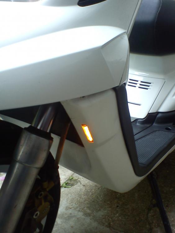

Leesion Posté(e) le 23 septembre 2015 Signaler Posté(e) le 23 septembre 2015 merci , pour les com Je veux les même clignotant
