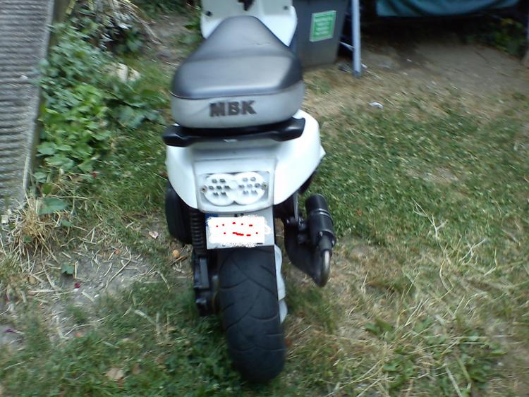

flostunt76 Posté(e) le 20 novembre 2014 Signaler Posté(e) le 20 novembre 2014 Super propre tout sa beau boulot
lapin Posté(e) le 20 novembre 2014 Signaler Posté(e) le 20 novembre 2014 Je verai une ampoule plsu puissante dessus
tomMpower Posté(e) le 20 novembre 2014 Signaler Posté(e) le 20 novembre 2014 nickel la peinture ;) c'est sur qu'il doit marcher plus fort tu as la bac mxs ta prépa le cylindre donc si sa marche pas :lol: reste plus cas à faire petites vidéo ^^ (quand les réglages seront fais bien sur)
SnarckWorld Posté(e) le 20 novembre 2014 Signaler Posté(e) le 20 novembre 2014 le blanc rend super bien je le prefere a mon blanc :cool2:
kyo2000 Posté(e) le 20 novembre 2014 Signaler Posté(e) le 20 novembre 2014 (modifié) Ah nickel ça :cool2: sympa le feux teinté blanc en général cest fumé ou d'origine et la blanc ça change j'aime bien :cool: Beaux boulot pour la peinture :) et en musique s'il vous plaît :P --) Modifié le 20 novembre 2014 par kyo2000
jimmy@ Posté(e) le 21 novembre 2014 Auteur Signaler Posté(e) le 21 novembre 2014 Je verai une ampoule plsu puissante dessus c'est un feu a led avec une ampoule classic ça ne l'aurrais ptet pas fait .
jimmy@ Posté(e) le 21 novembre 2014 Auteur Signaler Posté(e) le 21 novembre 2014 le blanc rend super bien je le prefere a mon blanc :cool2: on fait un echange de carénages si tu veux :P
jimmy@ Posté(e) le 21 novembre 2014 Auteur Signaler Posté(e) le 21 novembre 2014 Ah nickel ça :cool2: sympa le feux teinté blanc en général cest fumé ou d'origine et la blanc ça change j'aime bien :cool: Beaux boulot pour la peinture :) et en musique s'il vous plaît :P --) :lol: :lol: :lol: :cool2:
SnarckWorld Posté(e) le 23 novembre 2014 Signaler Posté(e) le 23 novembre 2014 on fait un echange de carénages si tu veux :P euhhhh nan j'en ai encore besoin :P mais je vais voir pour en faire une autre , je te metrer celle que j'ai actuellement de coter si tu veux
jimmy@ Posté(e) le 23 novembre 2014 Auteur Signaler Posté(e) le 23 novembre 2014 euhhhh nan j'en ai encore besoin :P mais je vais voir pour en faire une autre , je te metrer celle que j'ai actuellement de coter si tu veux ça pourrais m'intéréssé .... :ouf:
SnarckWorld Posté(e) le 24 novembre 2014 Signaler Posté(e) le 24 novembre 2014 ouaimais je la change pas maintenant j'ai déjà pas mal de tune a sortir avec cette histoire donc la partie esthetique attendra unpti moment mais tkt je te la filerer direct a se moment la
