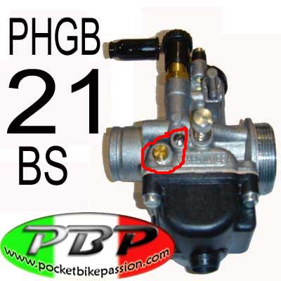

le phbg à une vis de "richesse" apret le boisseau (en rouge sur la tof)post-3426-0-47205800-1414874282_thumb.jp

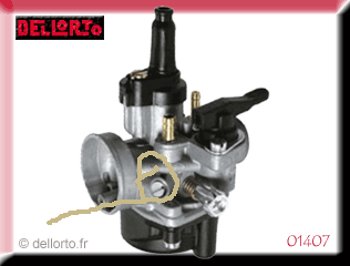

le phva à une vis "d'air" avant le boisseaux post-3426-0-01262300-1414874357_thumb.gi
les 2 sons à starter manuel , le phbg à tirette , le phva à levier
