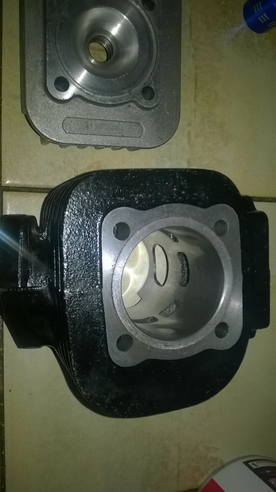

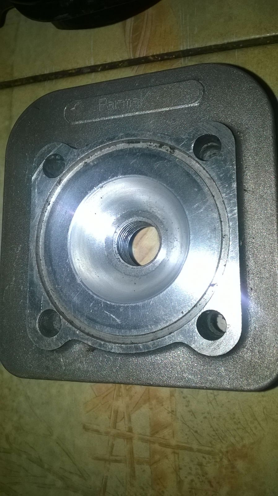

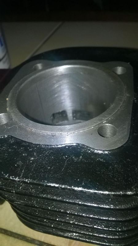

jimmy@ Posté(e) le 30 octobre 2015 Signaler Posté(e) le 30 octobre 2015 il y a 3 heures, tomMpower a dit : Sisi il est bien autocentré regarde je te met une tof (sur la photo scootfast il n'y est pas...). ha oui , sur sf c'est pas le même . (ou c'est pas la bonne tof) mesure le cylindre et monte un piston de 03/04 mm en moins.

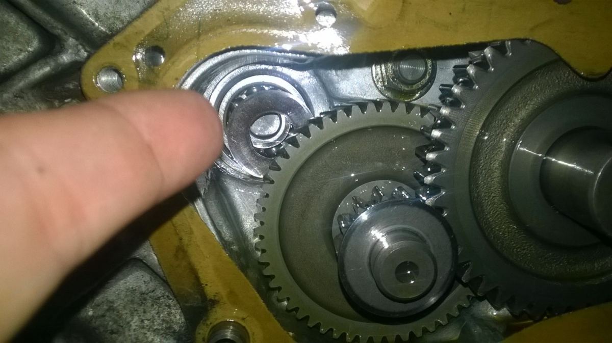

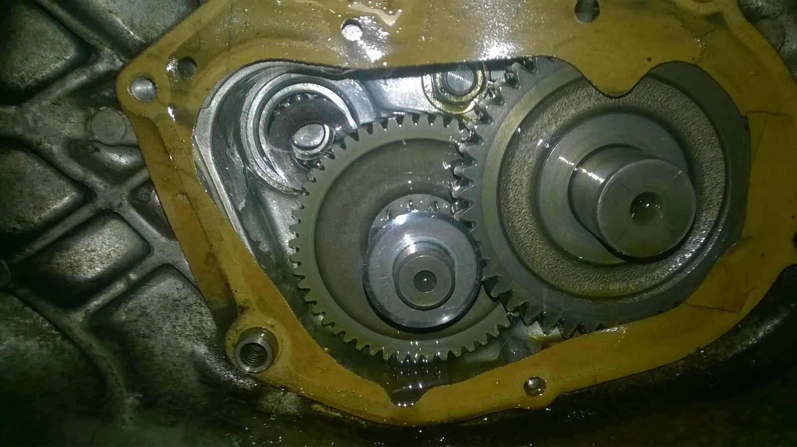

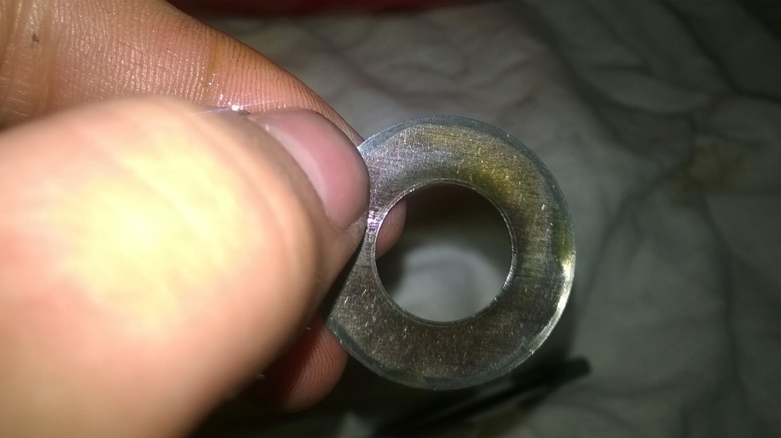

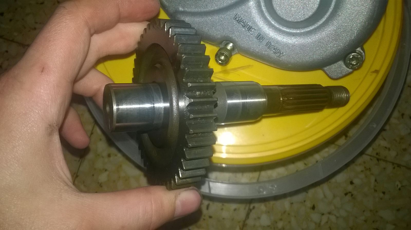

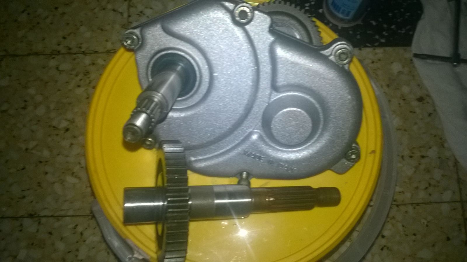

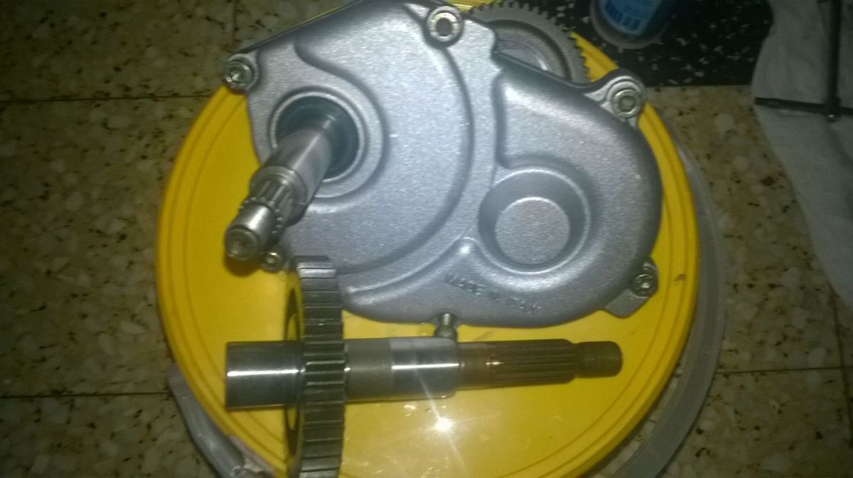

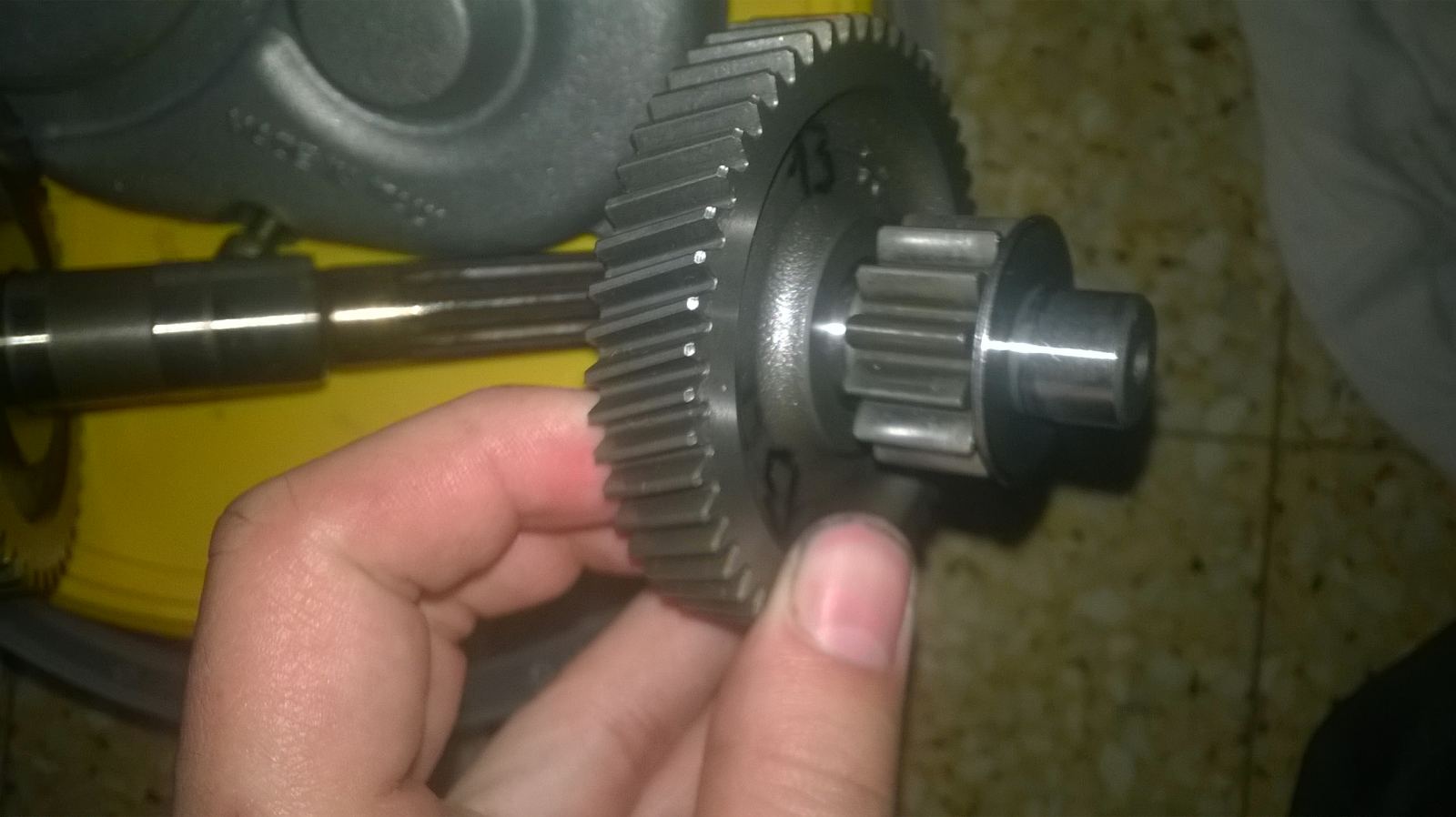

tomMpower Posté(e) le 30 octobre 2015 Auteur Signaler Posté(e) le 30 octobre 2015 il y a une heure, jimmy10 a dit : ha oui , sur sf c'est pas le même . (ou c'est pas la bonne tof) mesure le cylindre et monte un piston de 03/04 mm en moins. J'ai essayé un piston mw a 13 euros avec une cale alu en dessous et un joint d'embase papiers et sa touché la culasse! Sinon encore mette des cale qu'est-ce que tant pense jouable niveau fiabilité? C'est pas top qu'an même sinon à vendre ! La je suis entrain de faire la transmission du spirit et rondelle pas au bonne endroit ( j'étais surpris de la trouver la ! ) .La rondelle et bleui ! Je met un origine 13/42 au lieu d'une rocket 13/43 je garde la stage6 14/41 pour plus tard....pareil pour le carter malossi !

tomMpower Posté(e) le 30 octobre 2015 Auteur Signaler Posté(e) le 30 octobre 2015 (modifié) il y a 9 minutes, mat881 a dit : Est ce que ce kit va t'apporter beaucoup comparer à ton 50... à voir ! c'est vrai que même mon 50 parmakit niveau finition c'est pas ça du tout ! Oui c'est pour sa! mais la franchement je serais très con de le monté telle que (des gros pâté dans l'échap au moins 1mm par endroit impressionnant! ),j'ai rarement vue aussi dégueulasse en finition pour un kit vendu a 136 euros je trouve sa limite! Il te mette un pistar de fou qui coûte 85 euros dans un cylindre très mal fini....Pareil j'ai regardé le kit 70 parma sport fonte 2 segments le piston coûte 80 euros!!! Donc je pense qu'il seras vendu ou échangé ! ou je vais chez un tourneur fraiseur m'enlevé ceux auto centrage sur le cylindre hop culasse top perf,malossi,polini...et pistar pareil! Mais bon pas mal de bricole pour peut être pas grand chose! Pour info je ne l'ai pas payé bref encore des petite tof du remontage de la transmission et la quel silence plus de grondement et moins dur ! Et j'ai mis de l'huile de boîte de voiture je pense que sa seras bon?!.... Modifié le 30 octobre 2015 par tomMpower

jimmy@ Posté(e) le 30 octobre 2015 Signaler Posté(e) le 30 octobre 2015 si tu monte des calles , tu remonte le cylindre , donc les diagrames aussi (pas énorme) c'est jouable , mais verifi bien qu'au pmb le piston ne bouche pas en partit le bas des transfere. . j'ai pas eu ce problème de hauteur avec les bidalot , piston st6 mkll et polini w sons a la même hauteur que le bidalot.(les kit tourne nickel avec ces 2 pistons) j'ai de la chance peut être . il y a 4 minutes, tomMpower a dit : Oui c'est pour sa! mais la franchement je serais très con de le monté telle que (des gros pâté dans l'échap au moins 1mm par endroit impressionnant! ),j'ai rarement vue aussi dégueulasse en finition pour un kit vendu a 136 euros je trouve sa limite! Il te mette un pistar de fou qui coûte 85 euros dans un cylindre très mal fini....Pareil j'ai regardé le kit 70 parma sport fonte 2 segments le piston coûte 80 euros!!! Donc je pense qu'il seras vendu ou échangé ! ou je vais chez un tourneur fraiseur m'enlevé ceux auto centrage sur le cylindre hop culasse top perf,malossi,polini...et pistar pareil! Mais bon pas mal de bricole pour peut être pas grand chose! Pour info je ne l'ai pas payé a ce point ? pas celui que j'avais en tout cas . j'ai vus pire.
tomMpower Posté(e) le 30 octobre 2015 Auteur Signaler Posté(e) le 30 octobre 2015 il y a 1 minute, mat881 a dit : Ouais laisse tomber ! Ça aurait été un Polini corsa encore... il y a 1 minute, jimmy10 a dit : si tu monte des calles , tu remonte le cylindre , donc les diagrames aussi (pas énorme) c'est jouable , mais verifi bien qu'au pmb le piston ne bouche pas en partit le bas des transfere. . j'ai pas eu ce problème de hauteur avec les bidalot , piston st6 mkll et polini w sons a la même hauteur que le bidalot.(les kit tourne nickel avec ces 2 pistons) j'ai de la chance peut être . Oui j'ai un popo corsa a la maison je peux te dire niveau finition jour et la nuit! LOL ,si je monte le cylindre le piston vas descendre plus bas? Donc pourquoi il boucherais les transfert pmb? Je pense que c'est jouable ! mais bon j'ai aussi peur de claqué de la tune dans pistar dans le vent et au final le serrer ou autre...Il faut que sa soit tip top j'aime pas démonté tous les semaine , mon doppler s1f a c'est 7000km ! J'ai look par le trou d'échap et le piston et plutôt en bon état juste micro griffure très légère (normal),coté admi nickel ! Sinon sava être vite réglé les pote on va revenir a des marque classique!

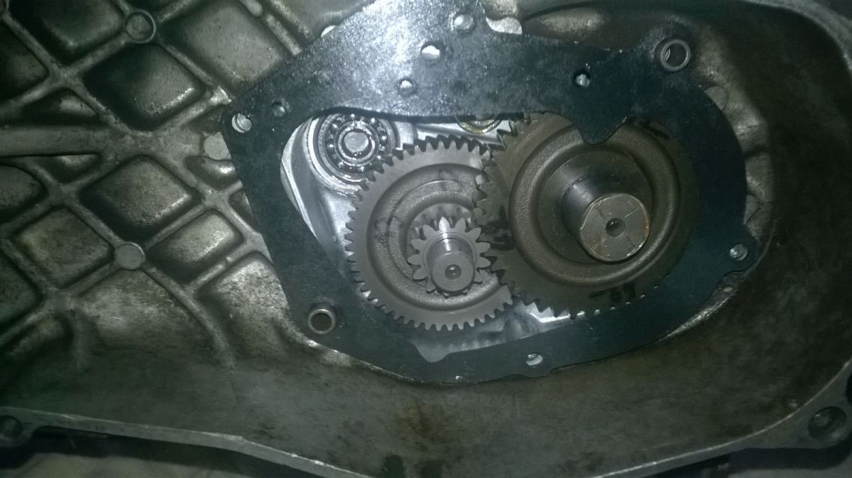

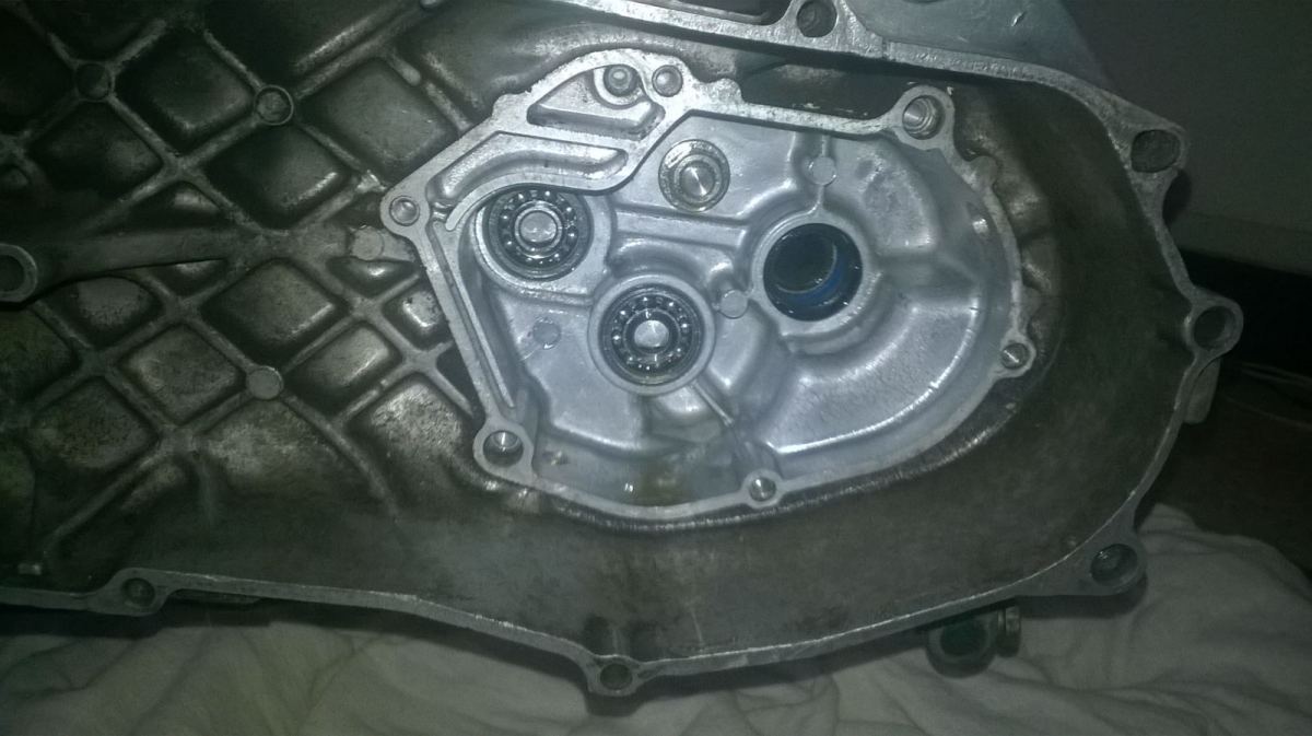

Leesion Posté(e) le 30 octobre 2015 Signaler Posté(e) le 30 octobre 2015 Le Tue Oct 20 2015 18:01:21 GMT+0200, tomMpower a dit : Tu a mis les rondelles avec le carter malossi? Tes 2 petits roulements au fond allait bien?
tomMpower Posté(e) le 31 octobre 2015 Auteur Signaler Posté(e) le 31 octobre 2015 il y a 8 heures, Leesion a dit : Non je n'est pas mis le carter malossi juste un origine en très bon état les roulement dedans yen n'a 1 celui qui avait la rondelle dessus a du chauffer un peu mais ça a l'air d'aller! J'avoue je m'attendais à pire! 1

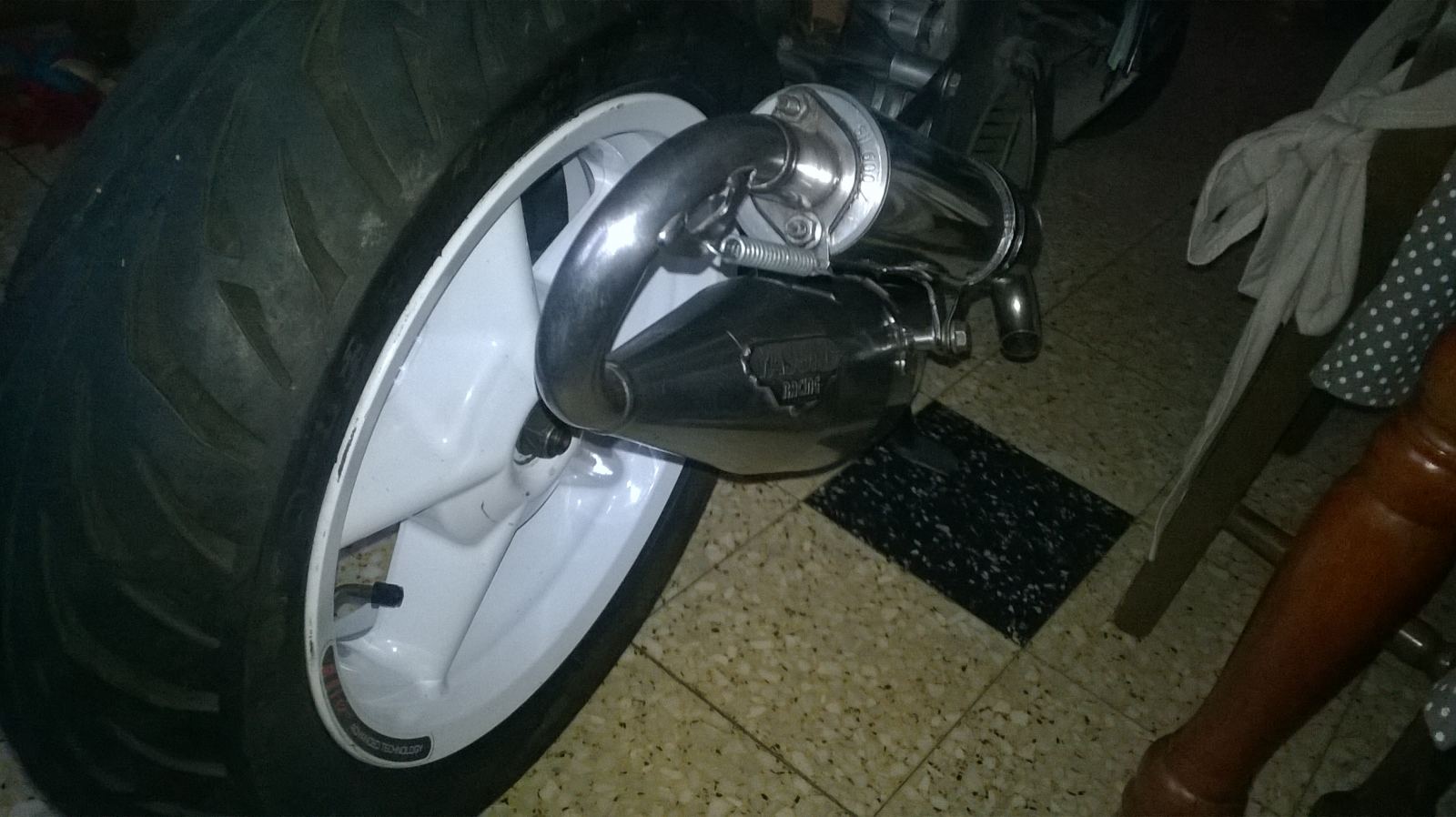

tomMpower Posté(e) le 9 novembre 2015 Auteur Signaler Posté(e) le 9 novembre 2015 Hello les pote ayer la transmission et montée avec nouvelle jantes! et bien j'ai gagné 5km/h en pointe j'ai poussé sur une bonne ligne droite 95km/h réel! Un pote en 70 cc top perf black trophy était choqué! De la pointe du booster . 1

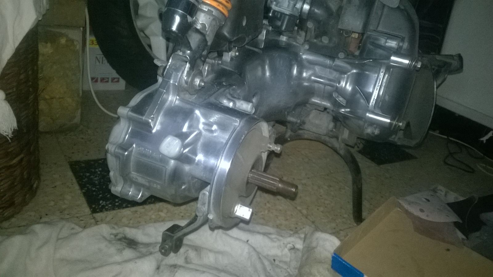

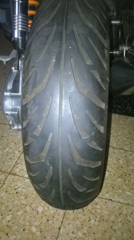

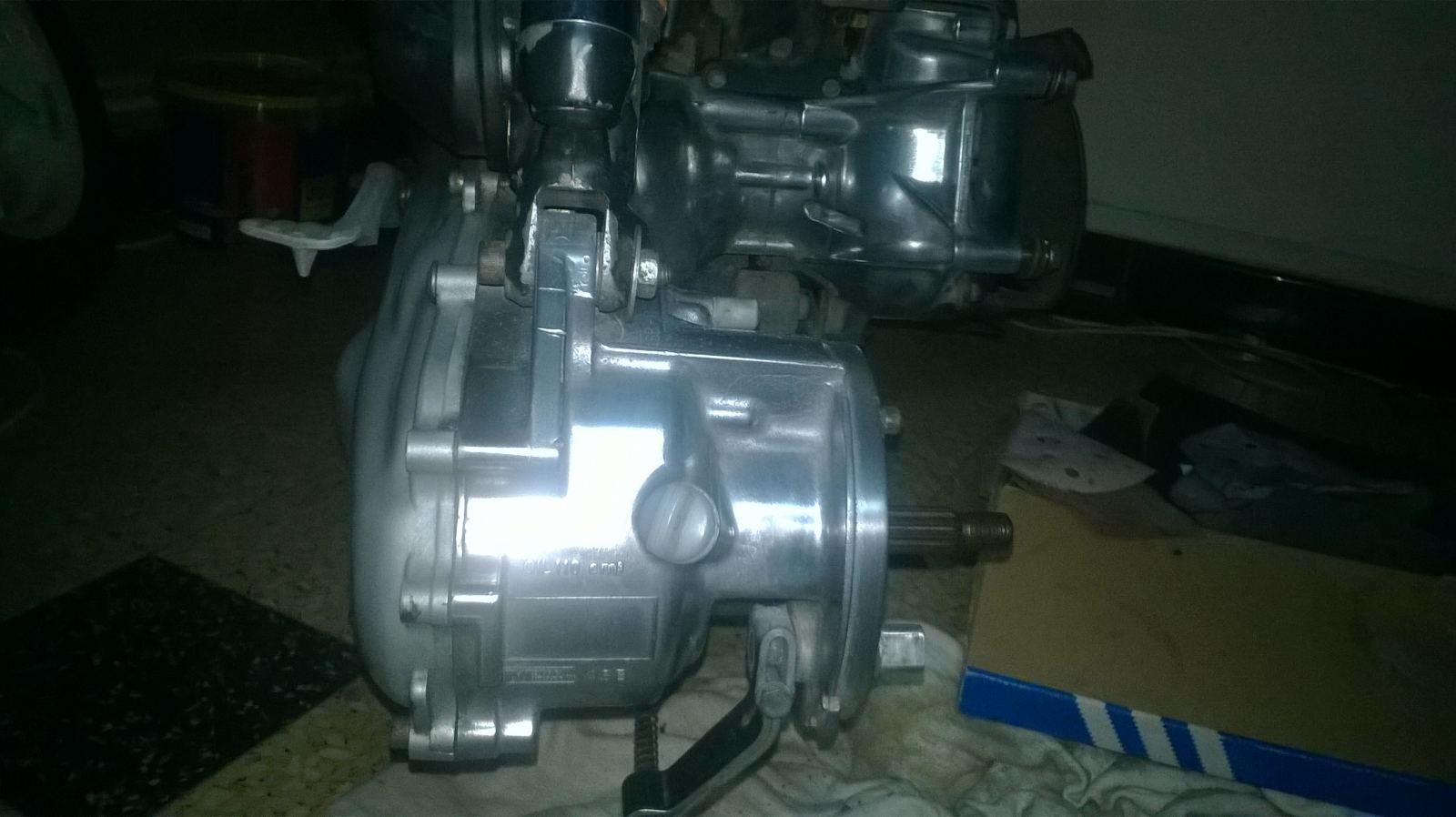

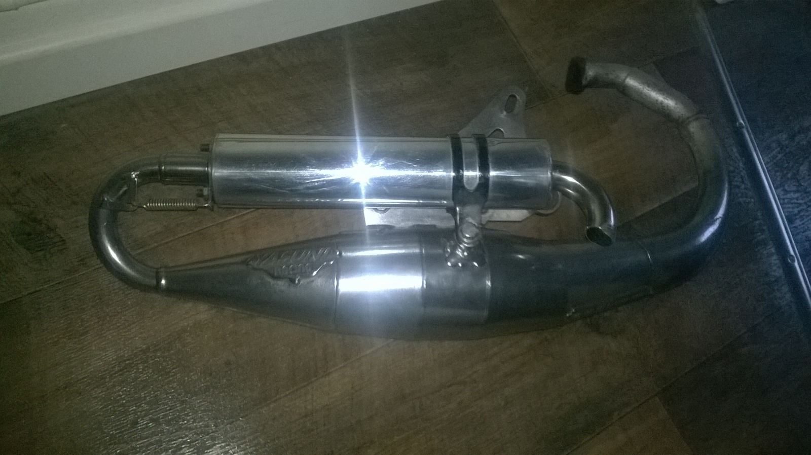

tomMpower Posté(e) le 10 novembre 2015 Auteur Signaler Posté(e) le 10 novembre 2015 P'tite photo le pneu a 8000 borne nettoyage est polissage vite fau du BM et du pot. 2
Nico Posté(e) le 10 novembre 2015 Signaler Posté(e) le 10 novembre 2015 Nickel le BM , maintenant il faut faire le carter de kick et le kick parce qu'il font tache a coté 1
tomMpower Posté(e) le 10 novembre 2015 Auteur Signaler Posté(e) le 10 novembre 2015 j'ai un carter déjà poli mais le ressort et détendu... Donc sa coince un peu mais je pense que un carter blanc brillant ferais aussi bien Je réfléchis! Lol
kyo2000 Posté(e) le 10 novembre 2015 Signaler Posté(e) le 10 novembre 2015 Beau boulot , ça ta prit longtemps???
Leesion Posté(e) le 10 novembre 2015 Signaler Posté(e) le 10 novembre 2015 Très bon travail . Tu a utiliser un dremel ou du papier poncé 1000?
tomMpower Posté(e) le 10 novembre 2015 Auteur Signaler Posté(e) le 10 novembre 2015 Pour le BM ? Il était déjà a peut près fait (je nettoie toujours avant le montage d'un bas moteur) et puis se bas moteur a 20 ans donc quand je l'ai eu il était pas beau a voir .je me suit pas emmerder la j'aurais pu faire bien mieux mais ça se salit pas mal.... Alors papier utilisé du 500 a sec , 1200 a sec (d'habitude je l'aurais fait a l'eau) et directement passé au 3000 (papier trizack ) , et paille de fer 000 et belgom .Donc environ 45 min de boulot en 1h 1h 30 je suis sur que le boulot serait que mieux.... A vos papier! Lol
