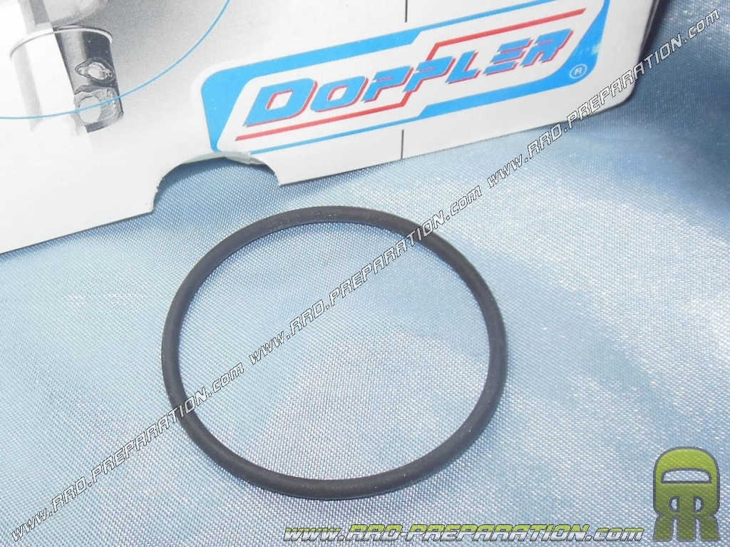

patou80 Posté(e) le 30 décembre 2014 Signaler Partager Posté(e) le 30 décembre 2014 Salut , Pour ton joints d'embase mets un en " carton " la patte a joints n'est pas le top pour cette endroit . Ensuite tu as qu'elle joints de culasse ? Rond : http://www.rrd-preparation.com/12369/joint-culasse-torique-viton-o45-x-25mm-culasse-doppler-peugeot-103-mbk-51-scooter.jpg Carré : http://csimg.webmarchand.com/srv/FR/29010371dp8726/T/340x340/C/FFFFFF/url/joint-de-culasse-pour-trekker.jpg Si tu as le carré , tu l'a mis dans qu'elle sense ? Tu as un cornet ou une boîte à air ? la mousse a était nettoyé ? Tes réglages carburateur son bon ? ( car avec la vibration du scooter il se peut qu'il change un peu ) Ton pot n'est pas rempli de calimine ? Qu'elle est l'indice de ta bougie ? Et qu'elle est l'écart de l'électrode ? ( normalement ça doit être pile la taille d'un ongle ) Ta bougie et completement séche , grace , ou humide ? Lien vers le commentaire Partager sur d’autres sites More sharing options...
Spirit Sama Posté(e) le 30 décembre 2014 Auteur Signaler Partager Posté(e) le 30 décembre 2014 dada65 : y a la pate a joint et y a aucune fuite visuel patou80 : enbase : ok je vais le faire culasse : joint rond torique cornet malossi carburateur oui je pense, peut être trop riche mais vu le beeeuuuu ça m'etonnerais le pot non il a quasiment jamais roulé bougie j'ai pas vérifier encore, la bougie est neuve moins de 50 km Lien vers le commentaire Partager sur d’autres sites More sharing options...
