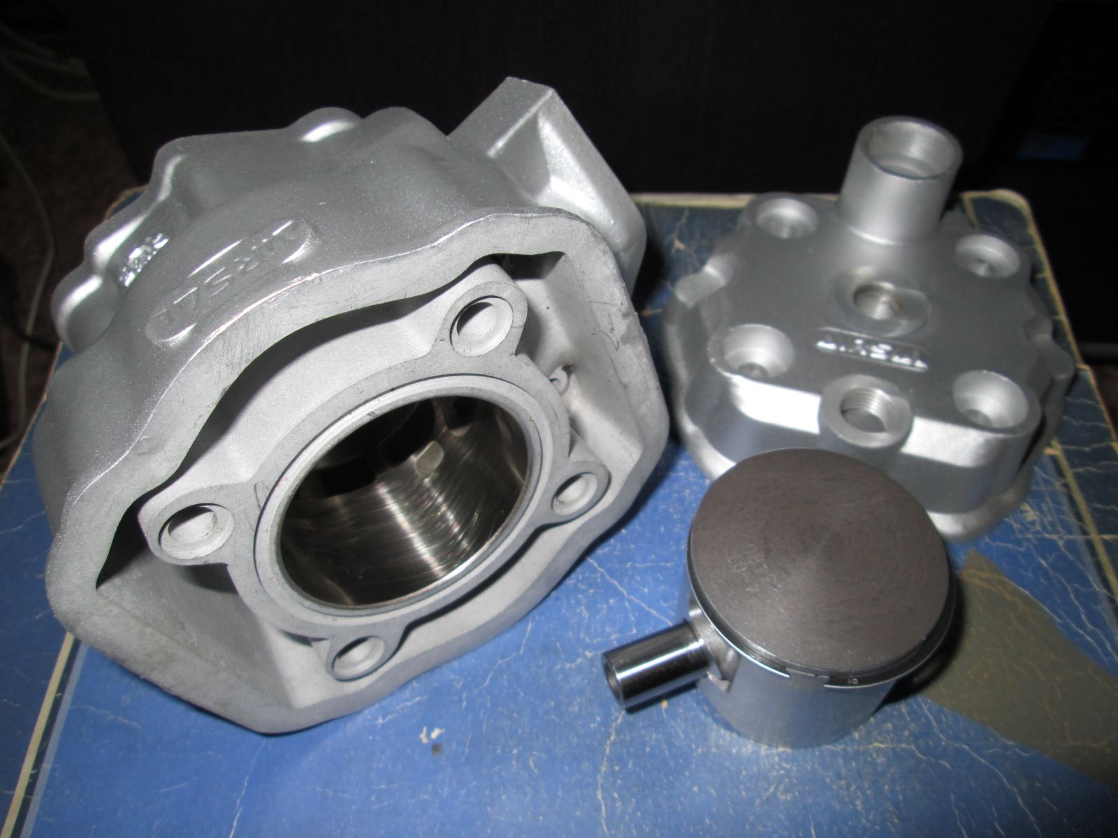

J'avance petit à petit dans le projet et finalement j'ai choisi le Airsal 80 Xtrem (repeint en gris pour plus de discrétion) que j'ai réussi à avoir avec le Dell'Orto VHST 28 black Edition (Stage6) et une admission Conti CRX, le tout neuf à un bon prix.
Le haut et bas moteur seront préparés et alignés en combinaison de roulements SKF TN9 C4 + joints spy Polini téflon, un allumage MVT DD et du vilebrequin Jasil High Tech (il parait que le MVT ne tiendra pas .... On me conseil le Pro Race 70).

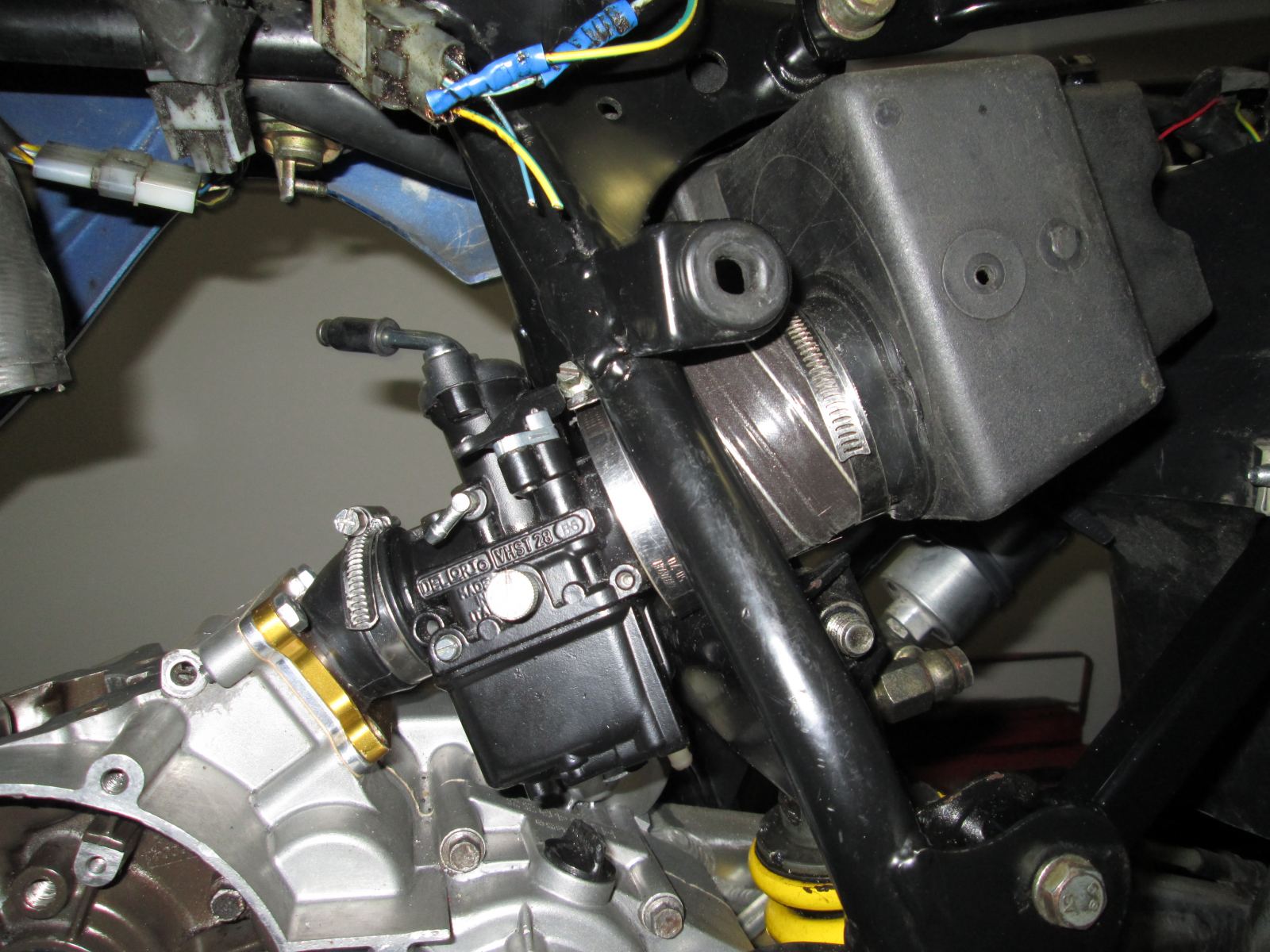

J'ai adapté une boîte à air de Aprilia RS 50 de 1998 (plus grosse que celle d'origine au niveau du volume d'air) avec un manchon de 63mm pour la liaison avec le carburateur avec une tulipe Malossi 65mm, seulement ce dernier (le carburateur) est tellement gros qu'il est difficile de le placer sans qu'il ne touche le cadre (sûrement du à l'inclinaison de la pipe CRX).

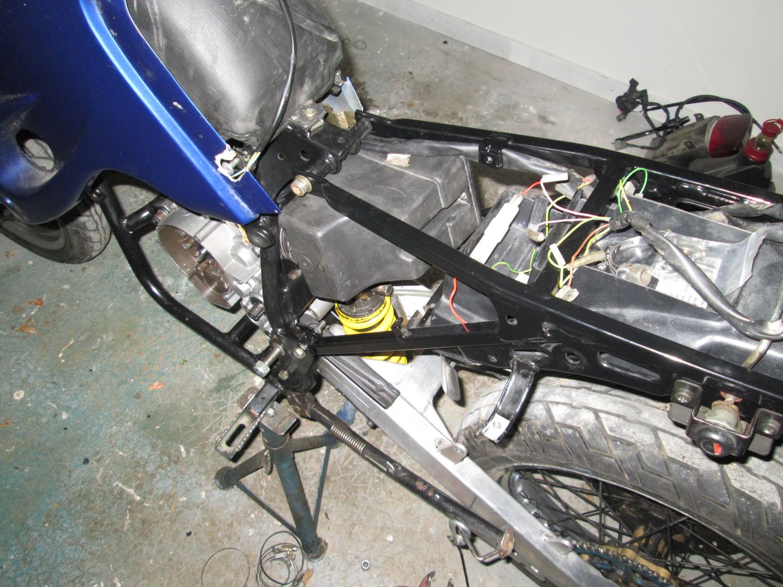

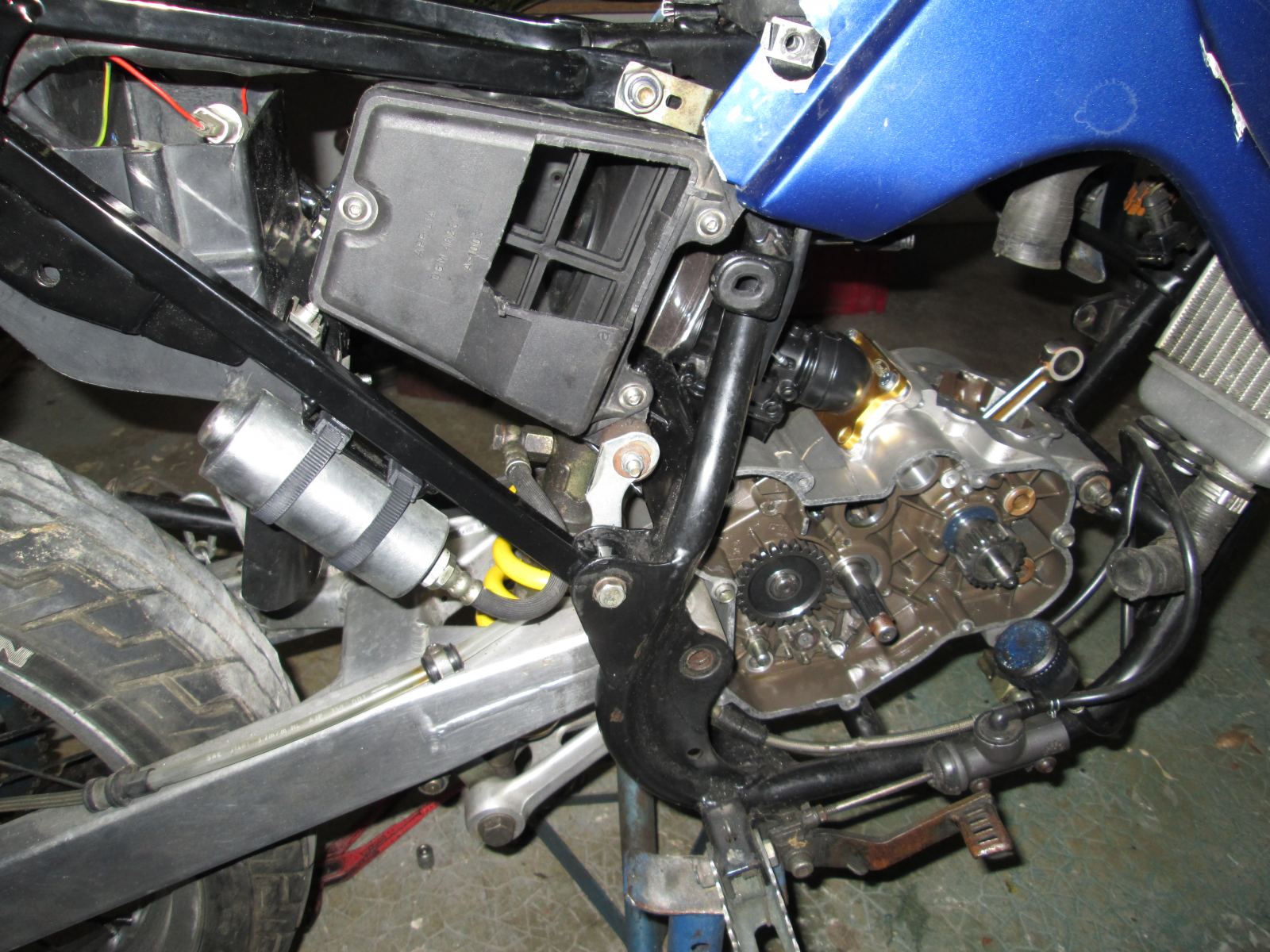

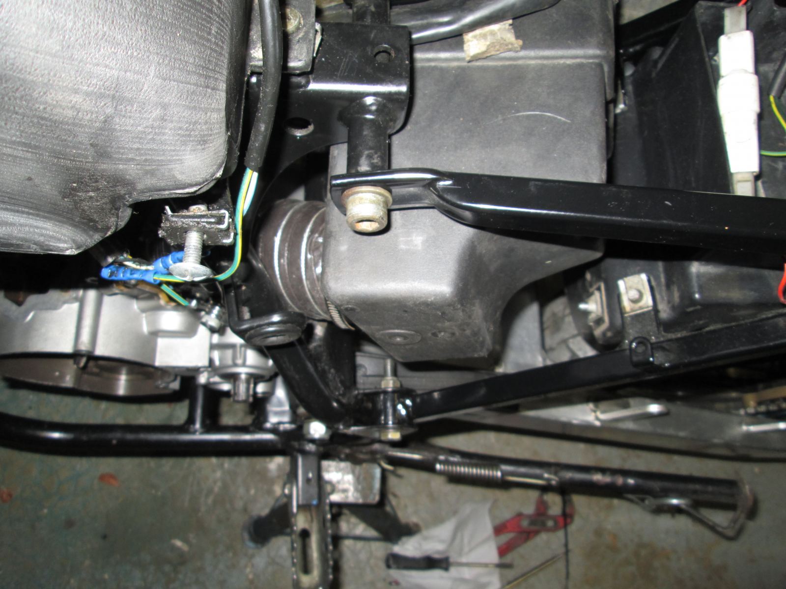

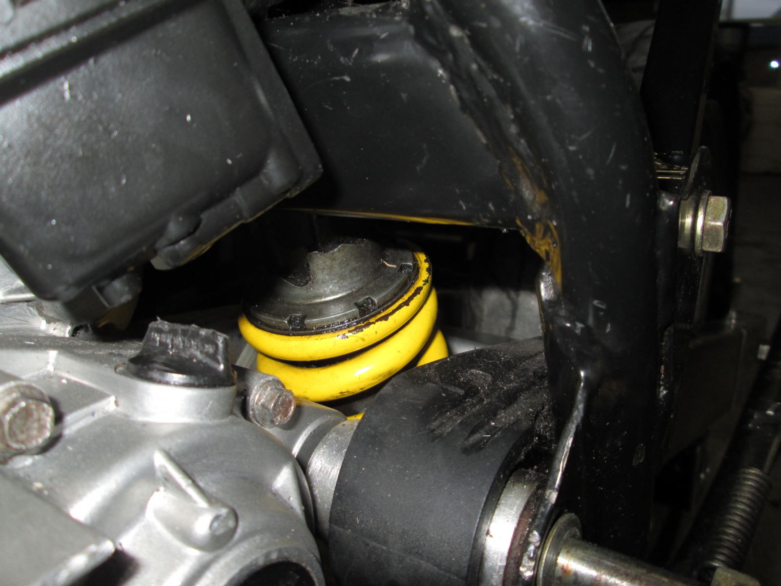

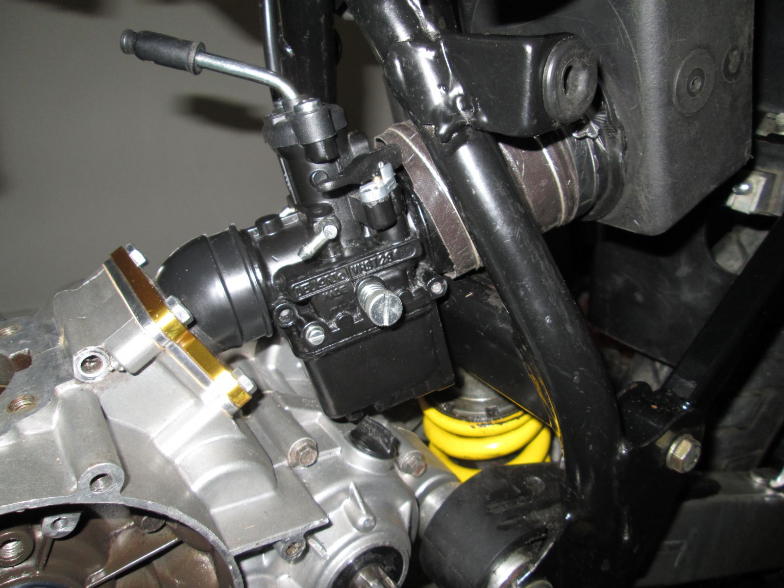

En fait le tube de fuite d'origine et des autres pots passe au niveau du manchon de la BAA (montage nickel finalement avec la pipe CRX).
La BAA d'origine est plus petite que celle d'Aprilia RS qui rentre tout juste dans le cadre (voir photos). J'ai même été obligé de découper une partie du capot pour pouvoir monter le carénage latérale. Si je veux monter un passage haut il faudra faire passer le tube de fuite à coté du carburateur et sous la poutre de l'amortisseur ... Pas évident comme montage mais je pense que le Bidalot Factory MX est celui qui sera le plus facile à faire passer.
Modifié par Russ77
Ah oui c'est vrai que tu as changé de boîte à air... Très difficile comme montage oui, tu risque de devoir oublier les pots passage haut si tu veux garder cette BAA... Enfin essayes toujours si tu le souhaites mais c'est loin d'être sur que tu réussira
  Le 22/02/2016 à 17:39, Bubulle a dit :
Dérouler
Bah maintenant que j'ai le montage définitif de l'admission complète je vais pas tout changer (trop de taf d'adaptation)
Sur le Bidalot Factory MX la forme du tube de fuite est coudée (voir photo), je pense qu'il faudra rallonger un peu la partie encadrée afin que qu'il passe sous la poutre. Ensuite quelques modification afin que je puisse fixer un cartouche Leovince V6 (pour atténuer le bruit histoire de pas me faire repérer à 3km XD), faire sauter la plaque ''Bidalot Racing Factory'', une peinture noire HT et hop ni vu ni connu.
Ou sinon esperer que le Turbikit 80 Cross passe nickel mais difficile à dire sur la photo.
