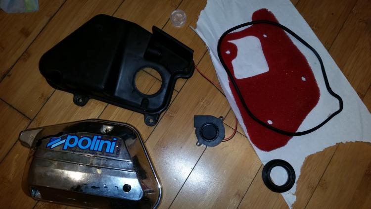

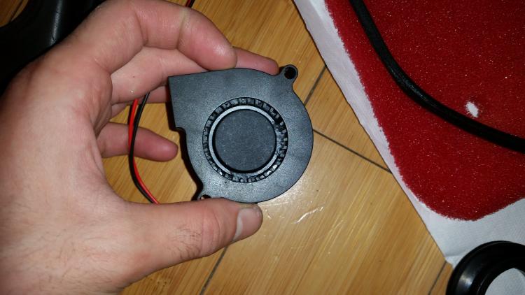

Leesion Posté(e) le 1 février 2015 Signaler Posté(e) le 1 février 2015 Salut a tous. En démontant ma boîte à air pour la nettoyer j'ai eu une idée. J'ai un ventilo 12v et je vais le mettre a l'entré de la boîte à air pour créer un petit turbo. Est ce que ca vaut le coup ? ça va marcher ce systeme?
0 Eroan Posté(e) le 1 février 2015 Signaler Posté(e) le 1 février 2015 Ce n'est pas avec un ventilo de cette taille que ça va changer quelque chose j'en ai peur...
0 lapin Posté(e) le 1 février 2015 Signaler Posté(e) le 1 février 2015 Comme mon voisin du dessus même en plus grosse taille j en vois pas l utiliter car tu vas cree une turbulance d air donc un réglage carburateur jamais parfait
0 Leesion Posté(e) le 1 février 2015 Auteur Signaler Posté(e) le 1 février 2015 A d'accord mauvaise idée alors . Pourquoi se compliquer la vie en plus mdr!
0 Leesion Posté(e) le 1 février 2015 Auteur Signaler Posté(e) le 1 février 2015 Est ce que je peux utiliser se ventilo pour refroidir mon cache cylindre ca fait un petit plus ou ca fera rien du tout. Je suis en AC
0 tomMpower Posté(e) le 1 février 2015 Signaler Posté(e) le 1 février 2015 :lol: :lol: :lol: :lol: :lol: :D2 nan sa feras rien même sur ton cache cylindre ;)
0 patou80 Posté(e) le 1 février 2015 Signaler Posté(e) le 1 février 2015 (modifié) Salut Pour ton ventilo autant faire des trou dans la boîte à air sa reviendrai pareil ou directement mettre un cornet :D Et pour la cache cylindre sa marchera pas . Modifié le 1 février 2015 par patou80
0 Pasternak Posté(e) le 1 février 2015 Signaler Posté(e) le 1 février 2015 Déjà un turbo c'est actionné par les gaz en sortie d'échappement. Mettre un turbo pose de très gros problèmes sur un deux temps, que tu n'imagine visiblement pas vu ta question. En faisant un système de ce type tu augmenterai juste un peu plus la consommation en mettant plus de gaz frais dans l'échappement.
