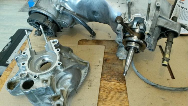

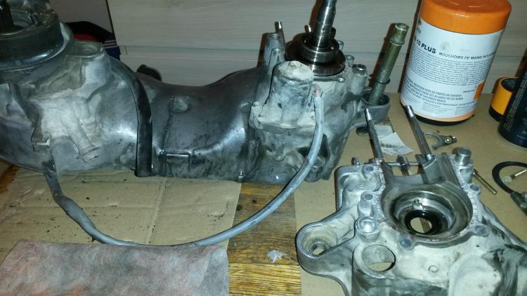

Le jeudi soir je démonte tout le bas moteur pour faire monter le vilebrequin et personne n'a voulu me le faire car je ne n 'est pas acheter les pieces de chez eux ... bref je vais le faire moi même , en ayant lu les 2 ou 3 topic de se forum concernant le changement de vilebrequin .
déjà QUELQUES PHOTOS :

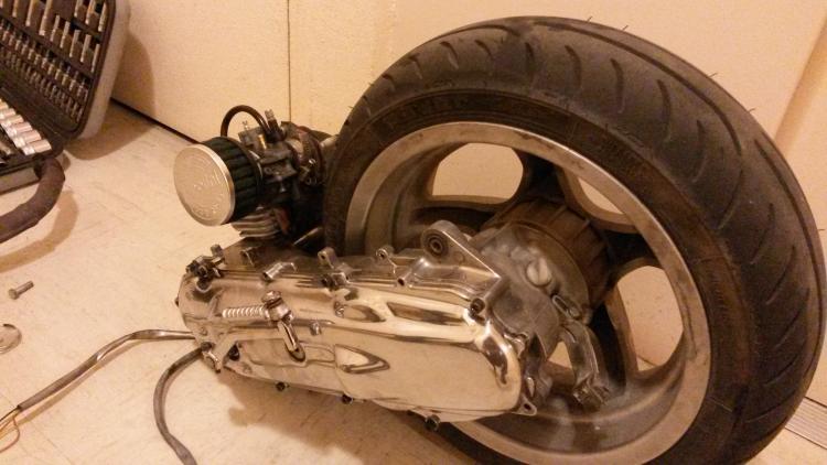

vu du bas moteur tel quelle avant démontage complet :

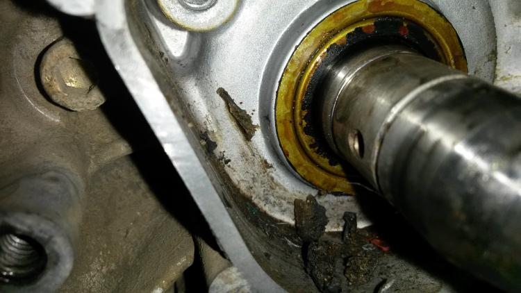

prise d air que je n avais pas detecté:
post-46566-0-12649500-1428760112_thumb.j
post-46566-0-48011200-1428760141_thumb.j

ouverture:
post-46566-0-25710700-1428760230_thumb.jpost-46566-0-37329600-1428760260_thumb.j

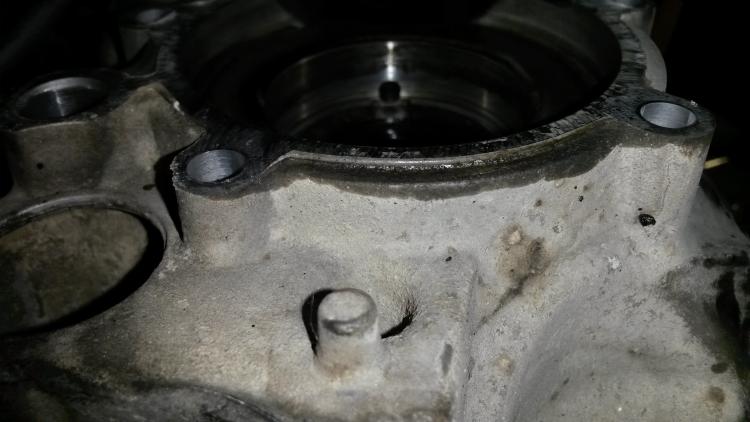

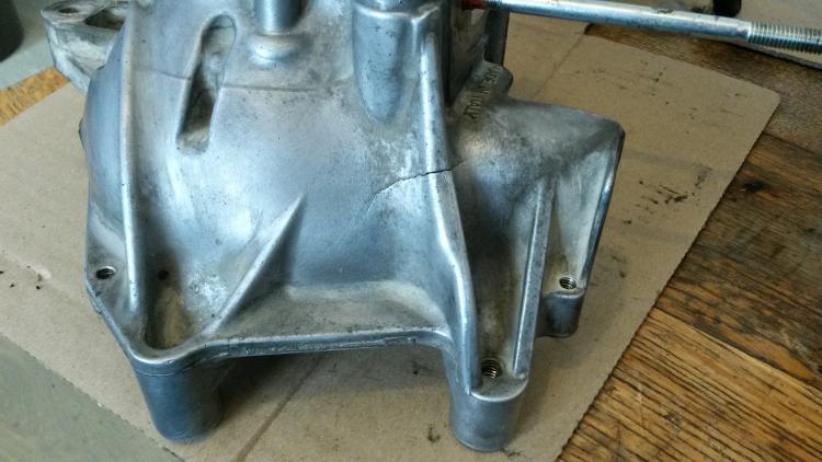

fellure que je réparerais avec soudure a froid:
post-46566-0-88037700-1428760292_thumb.j

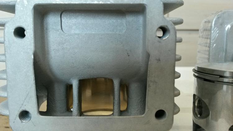

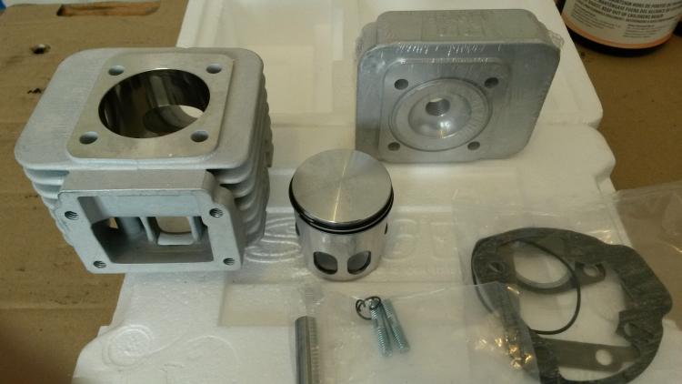

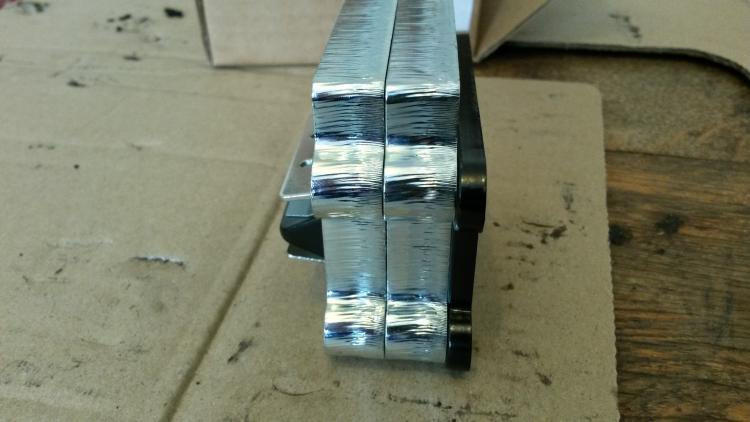

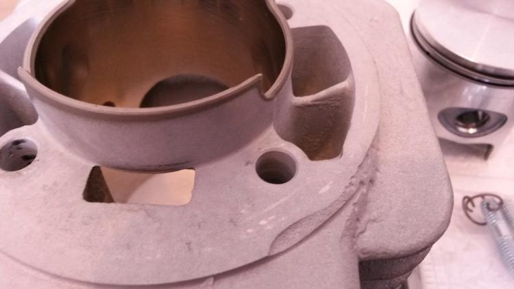

cylindre stage6 sport mkII 70cc: + defaulds !!!!!!
post-46566-0-54829400-1428760319_thumb.jpost-46566-0-99157300-1428760372_thumb.jpost-46566-0-38348500-1428760345_thumb.j

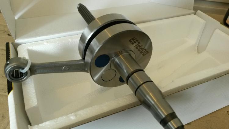

vilebrequin dopller endurance:

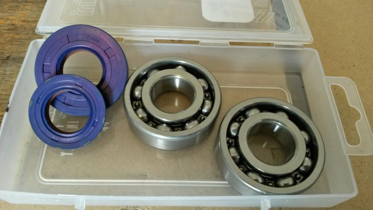

roulement polini c4 cage acier + joint spy vyton levre teflon polini:

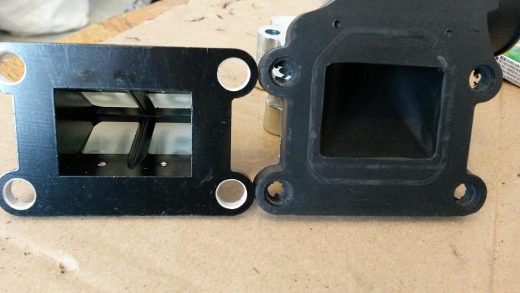

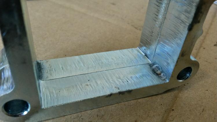

boîte a clapet easyboost accompagné de sa finition deguelasse et pipe barikit qui ne va pas du tout avec !! pas du tout aligné !
post-46566-0-87604400-1428760483_thumb.jpost-46566-0-81663600-1428760535_thumb.jpost-46566-0-24397300-1428760506_thumb.j
existe-t-il une pipe d admission qui va bien avec boîte a clapet am6 ??
j aurais du prendre la bigvalve polini j aurais été moins emmerdé je crois ...

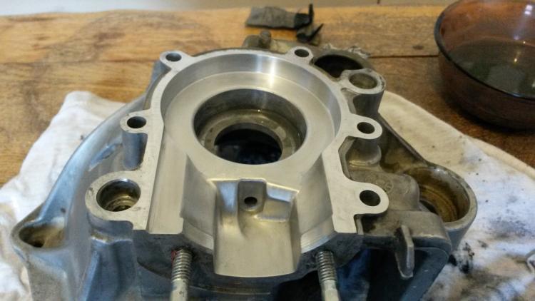

Maintenant que le bas moteur est ouvert , je vais polir les carter et l' interieur (là ou il y a les masse du vilebrequin) , l admission du cylindre , et la sortie echappement et le haut du piston ..

Pas trop grave pour le cylindre , mais bon ça fait chier quand même de voir qu on pmaye cher et de voir des finition comme sa
ta pris quel diametre en pipe aussi de chez barakit
car logiquement elle ce monte avec pipe d origine
tu m'étonne ... pour la pipe je ne me rappelle pas avoir vu les cotes j'ai pris un peu au pif .
j'ai une pipe origine quelque part qui traine , donc je verrais sa plus tard
outils:
ouverture:
20150411_142313_Richtone(HDR).jpg 20150411_142640_Richtone(HDR).jpg 20150411_143016_Richtone(HDR).jpg
20150411_152311_Richtone(HDR).jpg 20150411_153133_Richtone(HDR).jpg 20150411_152730.jpg

Salut
Pour ton cylindre c'est un default de moule,je te conseil de mettre en plus du joint de la pate a joint pour être sur de ne pas avoir de prise d'air.Pour la big valve je t'avait dit que c'était caca quand c'est pas tiptop vaut mieux remmetre du classique.Met la tu verra ça peut marcher comme sa peu t'emmerde... ;)

Salut
je ne montrais pas la big valve si la pipe n est pas aligné , je metrais la boîte a clapet d origine en attendant.
la finition ça fait peur sur le cylindre mais je vais mettre de la pate a joint en plus , c'est ce que je fais toujours en plus du joint papier on sait jamais .
par contre je vais rectifier l admission ça me plait pas du tout une admission en biais ... c'est pas normal .

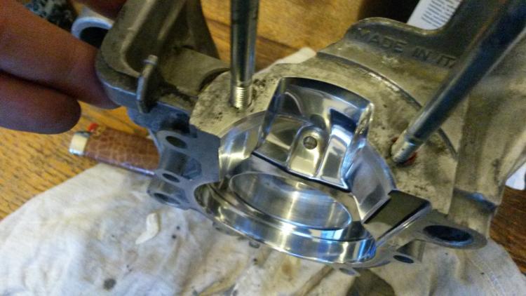

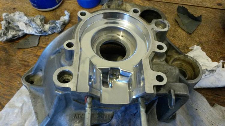

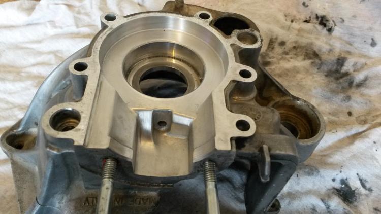

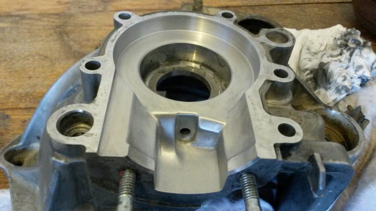

en tout cas premier polissage interieur du bas moteur ( contour des masses du vilebrequin et le dessus sans toucher les plan de joints)
400 et 400 a leau:
post-46566-0-79824800-1428776085_thumb.j
800 et 800  leau:
post-46566-0-53979700-1428776109_thumb.j
1000 et 1200 et 1200 a leau:
post-46566-0-02809800-1428776132_thumb.j
belgomage
post-46566-0-62572800-1428776155_thumb.j
post-46566-0-22444300-1428776179_thumb.j
post-46566-0-12452400-1428776205_thumb.j
400 et 400 a leau:
800 et 800 leau:
belgomage
Powa!! Bo travail !même si une finition au 400 et du belgom sa aurait était pas mal.;)verifie tes goujon il mon l'air a l'envers la parti la plus grand doit être vers le haut. Modifié par tomMpower
Powa!! Bo travail !même si une finition au 400 et du belgom sa aurait était pas mal.;)verifie tes goujon il mon l'air à l'envers la parti la plus grand doit être vers le haut.
merci tomMpower , autant polir au plus fin c'est toujours mieux je pense .
