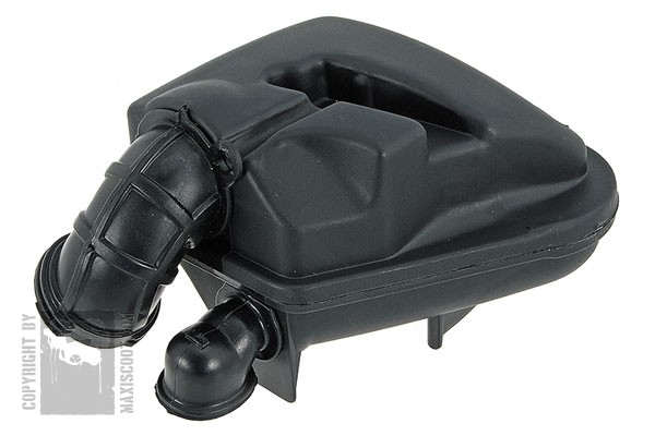

Merci goproto finalement j'ai laissez le carburateur de 19 est fait des testes allors sans boîte à air il roule plutot bien juste un petit trou entre 25-30km par contre quand je mes la boîte à air il démarre, mes poignet plein gaz il ne pends pas ces tours et fini par calée d'ou cela peux venir sachant que j'ai déjà essayé de jouer avec les vises de réglage
Salut
Regarde toute de fois si la bride d'air es encore sur la boîte à air ( la bride ce trouve juste a coter du manchon qui ce relie au carburateur )
Si la bride d'air es encore dessus faut la retirer elle bride l'arrivée d'air et donc cause ton soucie
  Le 29/05/2015 à 07:41, Lino94 a dit :
Daccord natsu je vais regarder sa mes a quoi resemble t elle? Tu a une photo? Merciarrow-10x10.png
oui voilà une photo
la bride d'air sais le petit manchon coudé en bas de la photo
