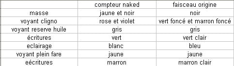

0 jimmy@ Posté(e) le 15 juin 2015 Signaler Posté(e) le 15 juin 2015 salut à tous , personne n'a de shèma pour relier les cables ??? Merci. si tien :
0 Firestorm Posté(e) le 18 juin 2015 Auteur Signaler Posté(e) le 18 juin 2015 Salut à tous , j'ai bien connecter les fils , par contre l'entraineur de roue , il y a un fil bleu , rouge et noir , ceux là je ne sais pas ou les connectés .
0 jimmy@ Posté(e) le 19 juin 2015 Signaler Posté(e) le 19 juin 2015 les fils de l'entraineur von aux compteur logiquement ..
0 Firestorm Posté(e) le 21 juin 2015 Auteur Signaler Posté(e) le 21 juin 2015 salut merci Jimmy pour ton shéma , j'ai bien branché , par contre les fils vont au compteur , mais ils se connecte à quel fils exactement ? quel couleur de fils . il y a bien d'autres personnes qui sont passés d'un compteur aiguilles à un naked . je galère . voici une photo quand tous les fils du shéma sont connectés sauf bien sur les fils bleu rouge et noir de l' entraineur.

0 Firestorm Posté(e) le 3 juillet 2015 Auteur Signaler Posté(e) le 3 juillet 2015 Salut , donc j'ai connecter les fils comme sur le shéma que Matt à poster. Ma centrale clignotante était griller et me fesait sauter le fusible . voilà pourquoi le compteur n'afficher pas le kilométrage et la vitesse. Tout simplement. 1

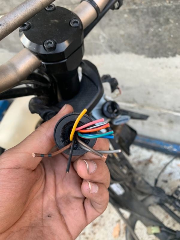

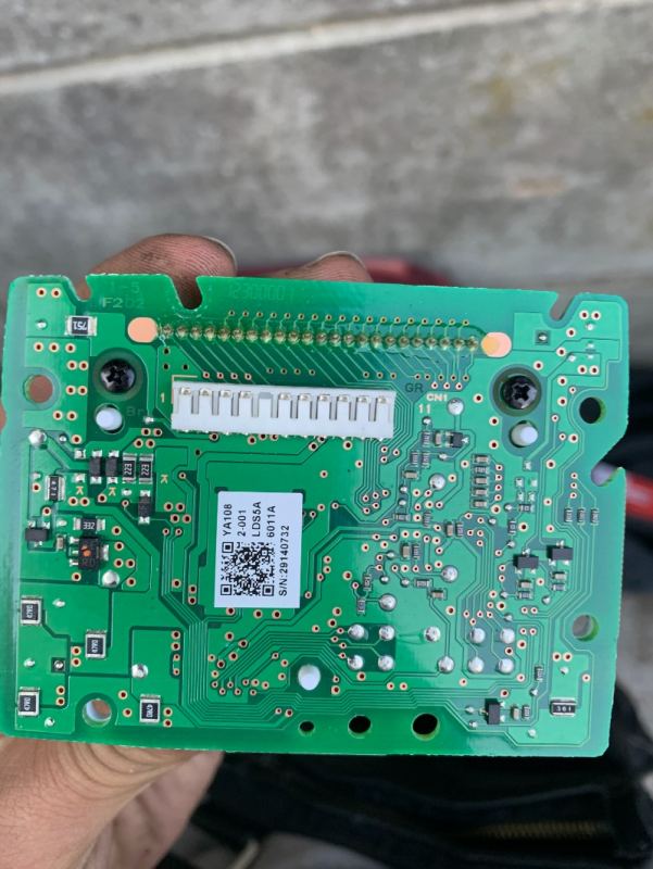

0 Aerox 2013 Posté(e) le 8 mai 2021 Signaler Posté(e) le 8 mai 2021 (modifié) Bonjour je voudrais savoir si quelqu’un a les branchements pour un compteur naked de 2013 mais de l’intérieur car mes câble on était arraché merci d’avance il y a 1 minute, Aerox 2013 a dit : Bonjour je voudrais savoir si quelqu’un a les branchements pour un compteur naked de 2013 mais de l’intérieur car mes câble on était arraché merci d’avance il y a 2 minutes, Aerox 2013 a dit : Bonjour je voudrais savoir si quelqu’un a les branchements pour un compteur naked de 2013 mais de l’intérieur car mes câble on était arraché merci d’avance Merci d’avance Modifié le 8 mai 2021 par Aerox 2013
0 Tizzz Posté(e) le 17 mai 2021 Signaler Posté(e) le 17 mai 2021 Le 21/06/2015 à 22:11, Firestorm a dit : salut merci Jimmy pour ton shéma , j'ai bien branché , par contre les fils vont au compteur , mais ils se connecte à quel fils exactement ? quelle couleur de fils . il y a bien d'autres personnes qui sont passés d'un compteur aiguilles à un naked . je galère . voici une photo quand tous les fils du shéma sont connectés sauf bien sur les fils bleu rouge et noir de l' entraineur. http://i18.servimg.com/u/f18/18/01/26/53/20150614.jpg Bonjour j’ai exactement le même problème que lui sauf que je n’ai pas le câble de compteur digital en faisant les branchements je me suis rendu compte qu’un câble (un câble rouge rose ) n’avait aucun branchements ou il peut être branché cordialement
