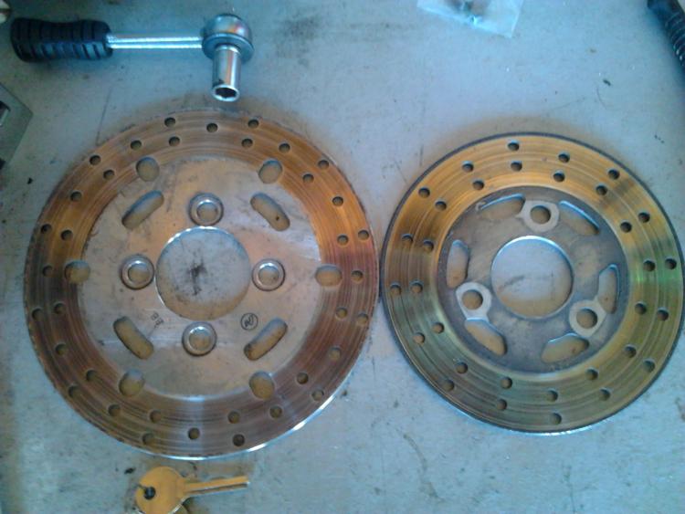

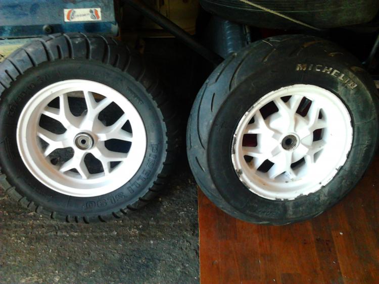

bon j'ai étais voir un 'pro' et etais chez Brame et pas moyen de trouvé de 'patte de déport' ect ... ils m'ont dis que j'allais plus m'embétté pour pouvoir faire ce que je veux faire et que dans le meilleure des cas,fallait soit changé ma fourche (par une nitro) ou acheté un disque 180 mm livré avec son adaptateur,bref je cherche depuis plusieurs jours sans trop trouvé de solutions , je vais posté des photos de mes jantes si quelqu'un peu me dire la marque ou des infos que je ne sais pas,voilà merci d'avance . :)
post-38939-0-40696900-1434555194_thumb.j     photo des disques
post-38939-0-63841800-1434555211_thumb.j     photo des jantes
Crdl.
Re bonjour,
attachicon.gifPhoto2155.jpg     photo des disques
attachicon.gifPhoto2156.jpg     photo des jantes
Crdl.
Je voit pas comment peut passé ton disque 3 trou sur une jante prévue pour des disque 4 trou ,trouve un disque en 180mm d'origine et sa passeras sans soucis!

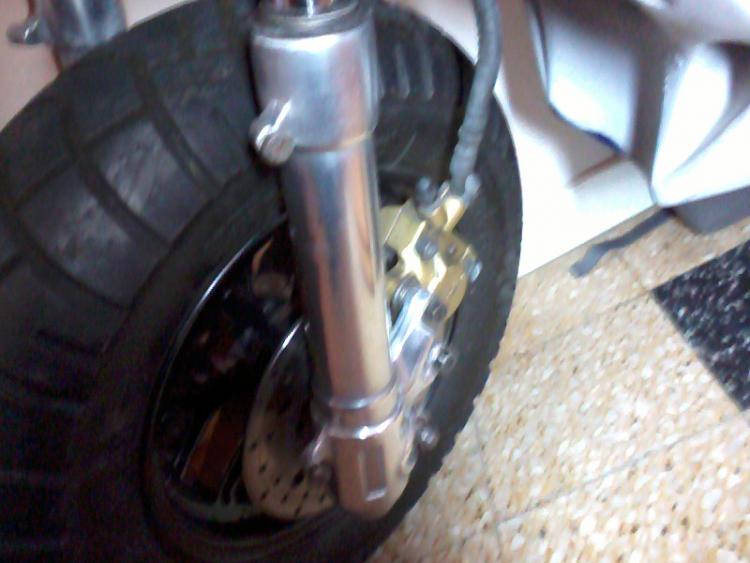

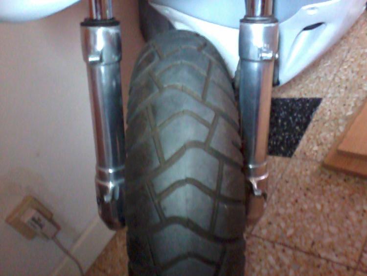

Je l'ai fait ! sur mon rocket fourche nitro étrier rocket disque en 180 mm spirit sur jante 10 pouce ! regarde pas de mytho je te mais une photo (j'ai bien évidement caler quelque rondelle aussi ).
post-40910-0-19311900-1434573919_thumb.j
post-40910-0-86642100-1434573931_thumb.j
Navré de vous contredire, mais vous n'y êtes pas du tout!
Son Booster datte de 1995, ce qui signifie qu'il a un disque en 155mm avec trois trous de fixation (entraxes différents de ceux d'un disque de nitro)
Pour ne pas se casser trop la tête, il suffit de monter la jante avec le disque de 180mm, et de monter la patte de déport tnt citée précédemment avec une modification pour qu'elle déporte l'étrier idéalement.
