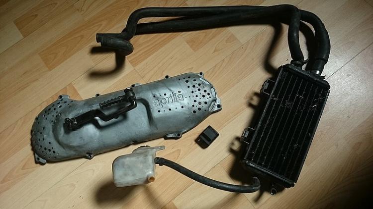

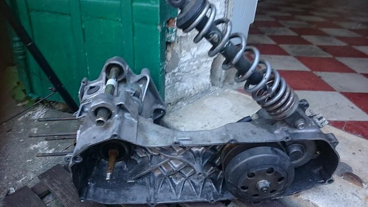

chagre Posté(e) le 24 juin 2015 Signaler Posté(e) le 24 juin 2015 (modifié) Salut a tous! après m'être un peu acharné sur un Sym jet euro et un Generic Race gt, je reviend avec un projet un peu plus ambitieux de faire un petit monstre avec une base de Cpi PopCorn que je récupere pour un prix très correct! l'idée sera de greffer sur donc ce dit PopCorn tout un ensemble de moteur + trains roulant (donc disque av. et ar.) provenant d'un aprilia Sr! je récupere le scooter debut Juillet! en contrepartie pour faire patienter, je viens tout juste de récuperer un gros lot de pieces d'un ancien pro! * En details et en photos : - un bas moteur avec vilebrequin (petit soucis, y a du jeu dans le roulement coté allumage), transmission secondaire OK, embrayage malossi (d'après le vendeur, pas encore verif') et amortisseur Paioli, pompe a huile, démarreur, axe de roue etc... - Un HM origine complet qui a l'air en bon etat! - Un carter cache de transmission moteur. (va falloir que j'en choppe un moins criart que celui la percé dans tous les sens, mais ca fera l'affaire en attendant) - Tout le systeme de refroidissement liquide. - Disques arrière et avant avec étrier (faut que je change les plaquettes et les flexible) - un Guidon street avec sa potence Conti taillé dans la masse - Roue avant et arrières avec pneu neuf (un michelin Ar. et un Deli tire Av.), dommage elles sont moins jolie que celle de nitro! - Fourche inversé de l'apprilia (identique a cele du nitro)! Place aux photos! En parrallele, je possede déjà pour le projet (photos a venir quand j'aurais nettoyé tout le reste)) un Pot Yasuni R, un variateur malossi Multivar, un embrayage malossi (a voir lequelle garder), un kit 70 Stage6 MKII sport pro qui devrait pouvoir tourner avec un piston neuf (sinon j'en acheterai un autre!), carburateur, Clapet, pipe origine! il me manque donc un allumage (a voir si celui de cpi peut s'adapter), un vilebrequin renforcé avec des roulement C4 et une ame charitable qui peut m'aider à faire le changement de vilebrequin (sinon ca sera pas loin de 100 euros chez mon pro <_< ) Ami amateur de Swap, n'hesitez pas a me donner toute vos critique et conseil pour le lancement de ce projet! je tient a preciser que le minarelli H, passe en lieu et place sans modif, dans n'importe quel cadre de Cpi, Generic, Ride Race etc etc! Tchusss! Modifié le 21 avril 2020 par chagre 1

chagre Posté(e) le 28 juin 2015 Auteur Signaler Posté(e) le 28 juin 2015 Yep! Vu que j'ai le systeme complet LC, je vais pas me priver! Va juste falloir que je bricole un truc pour fixer le radiateur! ;) 1

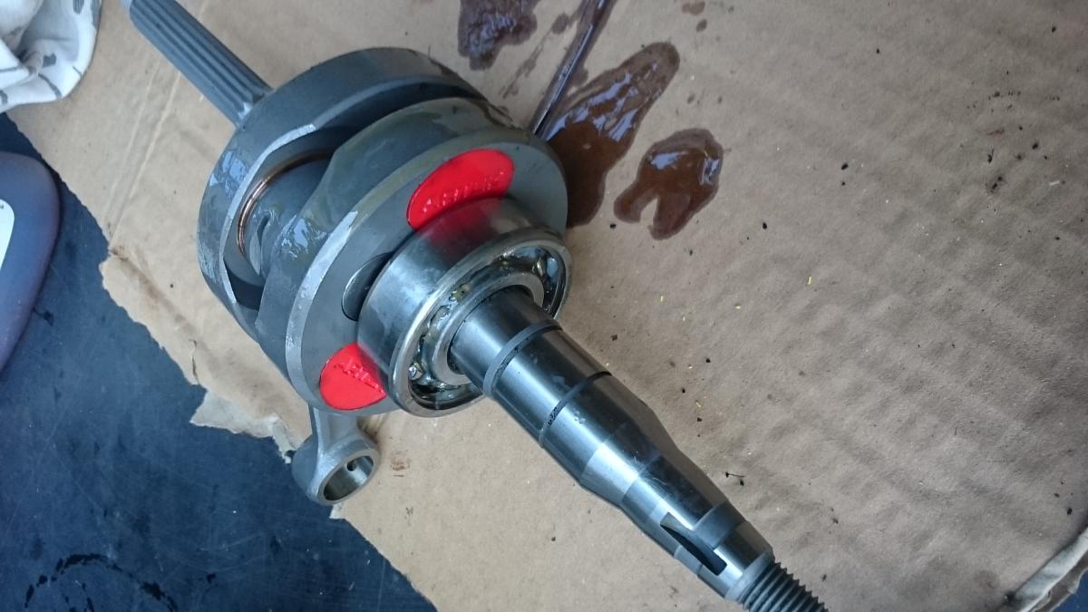

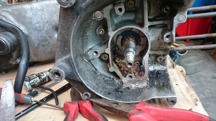

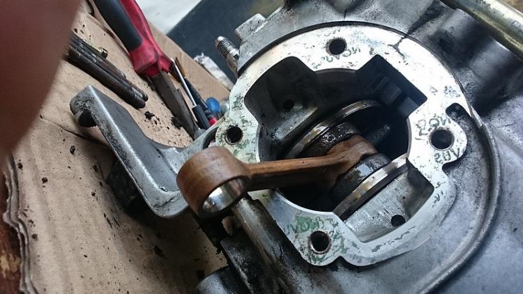

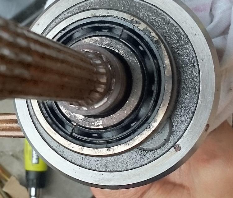

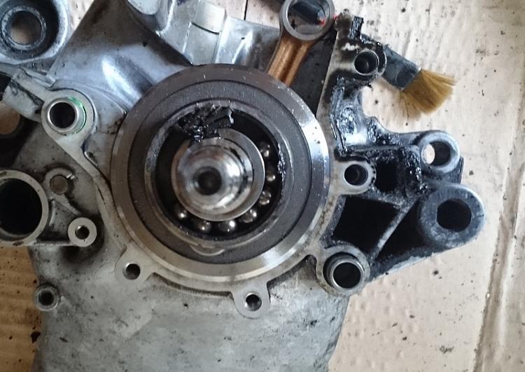

chagre Posté(e) le 1 juillet 2015 Auteur Signaler Posté(e) le 1 juillet 2015 (modifié) Yep a tous! ca avance doucement! pour le moment je suis bloqué, je vais aller cet après midi acheter une pince a circlip (car le deuxieme coté allumage est impossible a enlever avec cette bonne vielle technique des ptits tournevis plat) et un decapeur thermique pour decoller les carters! pour le moment, j'ai viré, systeme + pompe a huile (qui ne reviendra pas par ailleurs), le démarreur et mis un ptit coup de propre! le jeu dans le roulement coté allumage est limite d'1 mm, effarant! quelques photos histoire d'imager le sujet :) tchuss! edit : niveau bielle de vilebrequin, vous êtes plutot origine ou 85mm? Modifié le 1 juillet 2015 par chagre

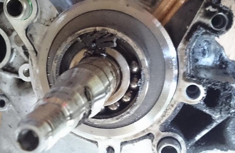

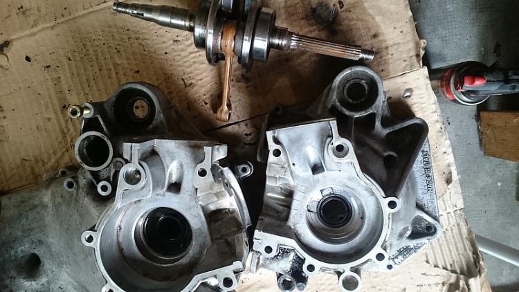

chagre Posté(e) le 2 juillet 2015 Auteur Signaler Posté(e) le 2 juillet 2015 Yep all! la suite en image, a la vue des roulements, tu m'etonne qu'il y avait un jeu assez important :rheuuu: Reste plus qu'a remonter tout ca avec vilebrequin et roulements neuf! si vous avez des conseil ou encore critique n'hesitez pas ;) tchuss! 1

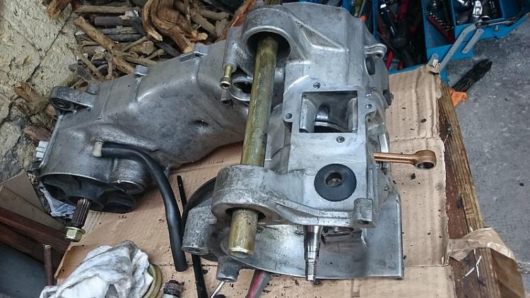

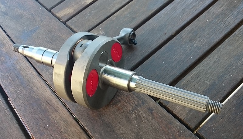

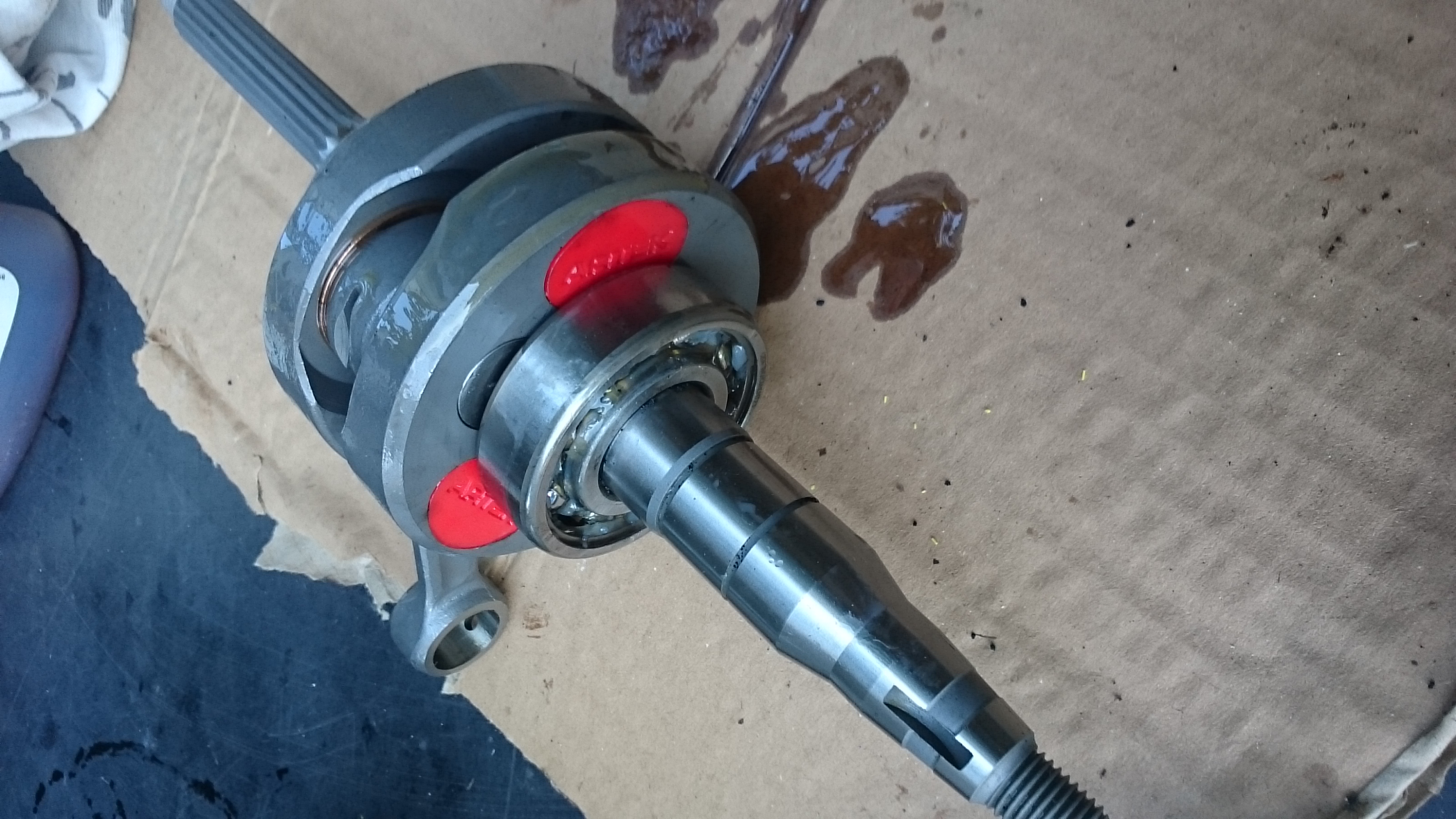

chagre Posté(e) le 10 juillet 2015 Auteur Signaler Posté(e) le 10 juillet 2015 (modifié) Salut a tous! bienvenu a toi Bob!aujourd'hui du nouveau!je viens de recevoir ma commande!! sont rapide la becan-rie, commandé mercredi 8 en fin d'après midi, recu ajourd'hui a 11h30 trois ptites photos! voilà, reste plus qu'a se lancer dans le remontage, ça va être une première pour moi, j'espere pas me vautrer!! Vous conseillez de mettre d'abord les roulements sur le vilebrequin ou d'abord dans les carters? tchuss Modifié le 10 juillet 2015 par chagre 1

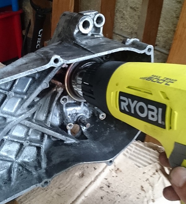

chagre Posté(e) le 10 juillet 2015 Auteur Signaler Posté(e) le 10 juillet 2015 Yep all! Première phase du remontage validé! Les roulements sont sur le vilebrequin (vilebrequin au froid et roulement au four montee en degre progressive jusqua 80'c avec en plus un ptit coup de douille marteau avec la technique de scoot fast pour pas fausser le vilebrequin!Reste plus qu'a chauffer les carters 2

tomMpower Posté(e) le 11 juillet 2015 Signaler Posté(e) le 11 juillet 2015 Yep all! Première phase du remontage validé! Les roulements sont sur le vilebrequin (vilebrequin au froid et roulement au four montee en degre progressive jusqua 80'c avec en plus un ptit coup de douille marteau avec la technique de scoot fast pour pas fausser le vilebrequin!Reste plus qu'a chauffer les carters Je suis je préfère mettremais roulements dans les carter d'abord moi mais tu la fait comme sa donc c'est bon .Mais dans ton congelo le vilebrequin complet pendant 2 3 heure dans un sac plastique avec de l'huile 2temps sur le vilebrequin et roulements et nettoie bien tes Cater ,pose ta pate a joint et chauffe 3 min tes carter au decapeur et mais ton vilebrequin ça va rentrer sans taper! Et tu fait pareil pour l'autre carter tu chauffe 2 3 min et tu encastre 1
chagre Posté(e) le 12 juillet 2015 Auteur Signaler Posté(e) le 12 juillet 2015 Salut a toi et bienvenu ici je me suis longuement taté pour le problème du placement des roulements, mais après tous les tutos visualisé, j'ai trouvé que les monter sur vilebrequin d'abord paraissait plus logique! pour mettre le combos vilebrequin + roulement dans le congelo je me tate aussi, il ne font pas forcement sur tous les tutos que j'ai vu, ils chauffent juste 6/7min le carter! du coup je le mettrai au congelo quand même, quoi qu'il arrive ca permettra un temps de chauffe reduit! merci de ton passage et gazzzzz 1
