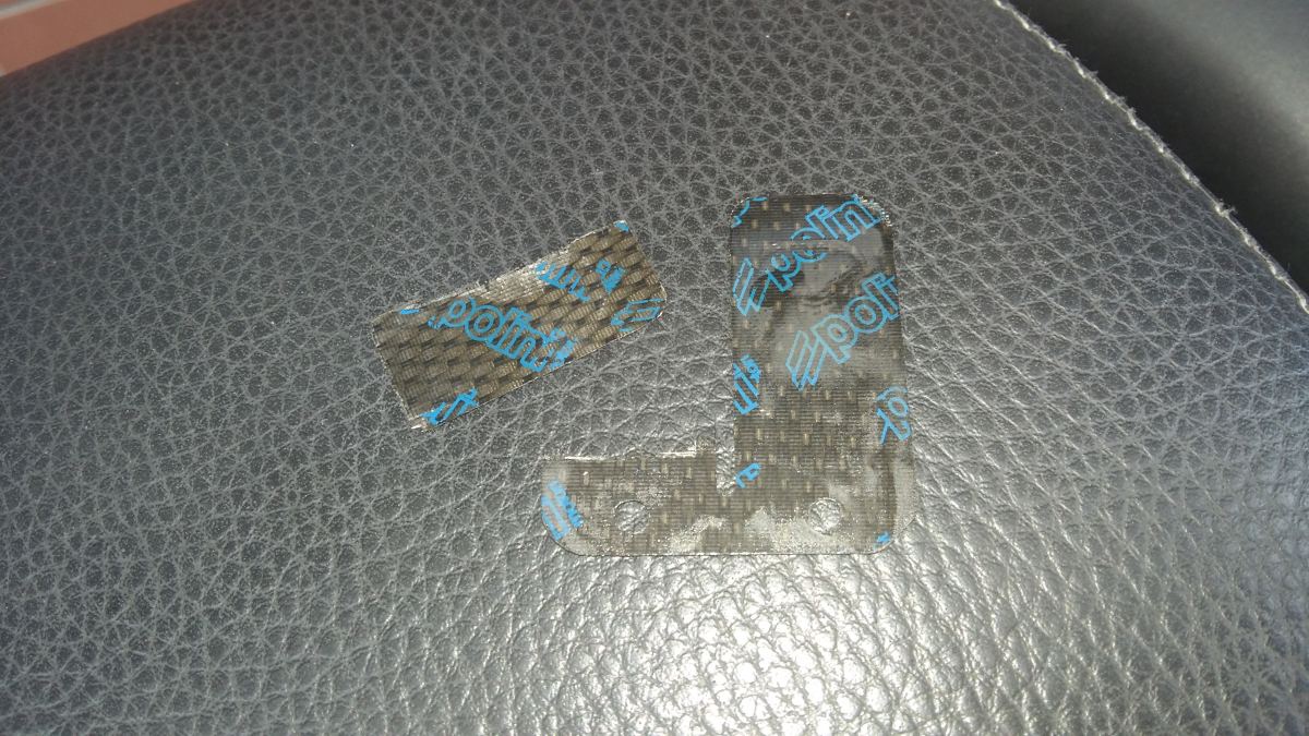

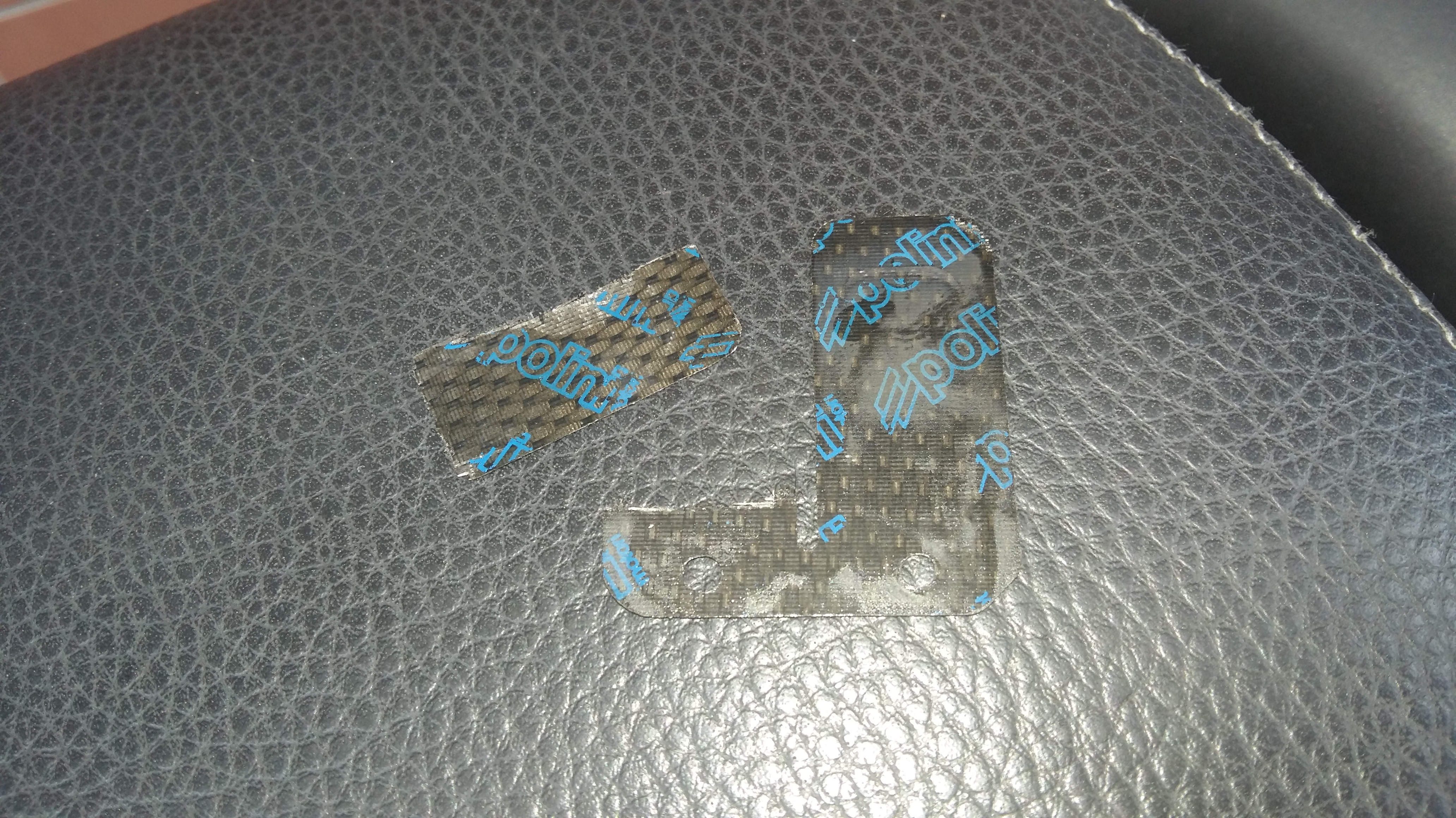

YasunBooster Posté(e) le 10 août 2015 Auteur Signaler Posté(e) le 10 août 2015 Scooter à l'arrêt, il ne démarre plus depuis hier et je ne sais pas d'où ça vient.Il s'est arrêter 2 fois à cause de l’antiparasite qui c'est enlever, et il a pétarder au pot. j'ai changé la bougie et nettoyer le carburateur, il veut rien savoir
mat881 Posté(e) le 10 août 2015 Signaler Posté(e) le 10 août 2015 (modifié) Vérifie tes clapets et tes joints spi de vilebrequin Modifié le 10 août 2015 par mat881
YasunBooster Posté(e) le 10 août 2015 Auteur Signaler Posté(e) le 10 août 2015 Ok je vais voir, et j'ai des lamelles en carbone de 0.30mm ca peux venir de là ?
mat881 Posté(e) le 10 août 2015 Signaler Posté(e) le 10 août 2015 Ouais c'est possible mais bon t'as pas fait énormément de km donc ce serait un peu bizarre, je pencherais plus pour les joints spi
YasunBooster Posté(e) le 10 août 2015 Auteur Signaler Posté(e) le 10 août 2015 C'était les lamelles en carbone, elles avait un peu plus de 1.000km.. Elles se sont casser en deux J'ai du remettre mes lamelles d'origine, par contre j'ai perdu énormément en puissance, c'est normal ?
chagre Posté(e) le 10 août 2015 Signaler Posté(e) le 10 août 2015 Salut!sympa, j'aime la sobriété du truc pour les lamelle, l'épaisseur fait varier le comportement du moteur, il me semble que plus elles sont fine tu vas avoir une bonne reprise a bas régime et plus tu épaissi et ca marche plus dans les tr/min! peut être que ca vient de ca, après tout depend quelle est le type de perte de puissance, si ca marche a moitié d'avant c'est qu'il y a un autre soucis tchuss!
YasunBooster Posté(e) le 10 août 2015 Auteur Signaler Posté(e) le 10 août 2015 (modifié) D'accord merci, je ne savais pas J'ai perdu en accélération, reprise et pointePar contre je me demande toujours pourquoi elles ont cassée Modifié le 10 août 2015 par YasunBooster
tomMpower Posté(e) le 10 août 2015 Signaler Posté(e) le 10 août 2015 D'accord merci, je ne savais pas J'ai perdu en accélération, reprise et pointePar contre je me demande toujours pourquoi elles ont casséePeut être trop fine
flostunt76 Posté(e) le 10 août 2015 Signaler Posté(e) le 10 août 2015 Ouais c parce que les lamelle était trop fine ça met déjà arriver
mat881 Posté(e) le 10 août 2015 Signaler Posté(e) le 10 août 2015 essaie avec la lamelle verte elle est plus épaisse
YasunBooster Posté(e) le 10 août 2015 Auteur Signaler Posté(e) le 10 août 2015 La lamelle bleu fait 0,30 et la verte 0,35, ça risque pas de cassé à nouveau ?
mat881 Posté(e) le 11 août 2015 Signaler Posté(e) le 11 août 2015 Bas normalement des lamelles ça tiens bien plus que ça ! Teste avec les vertes pour voir
tomMpower Posté(e) le 11 août 2015 Signaler Posté(e) le 11 août 2015 Moi j'ai les athena/stage6 livrée avec les cylindre athena ou st6 et elles sont nickel!
YasunBooster Posté(e) le 12 août 2015 Auteur Signaler Posté(e) le 12 août 2015 Je vais essayer les vertes alors
