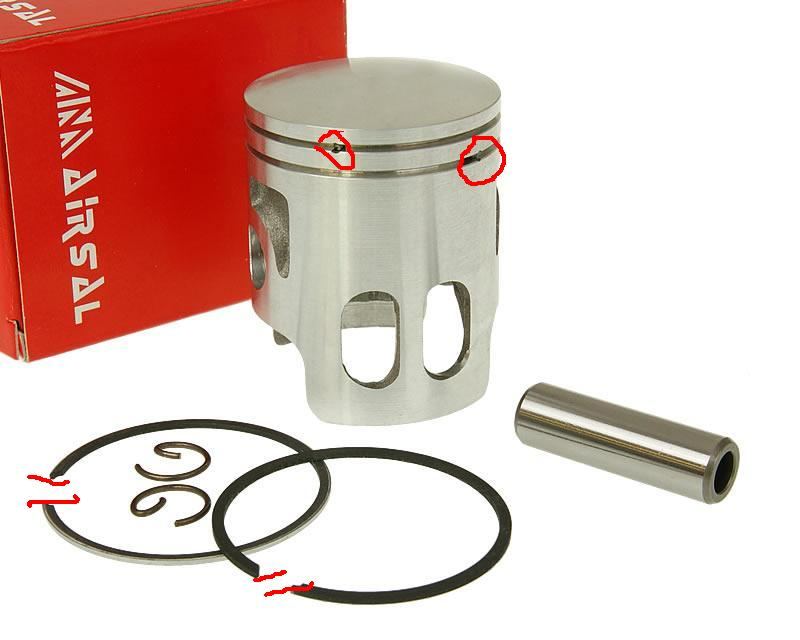

J'aurais une dernière questions au niveau des segments.
Comme j'aurais 2 segments, la joncture (la ou il y a la bille), faudra que je mette les deux segment aligné la ou yaura la coupure, ou yaura les deux repères pour chacun des segments?
oui , ça s'apel un ergot ,qui empeche le segment de bougé .
Oui mais yen aura deux ergot pour les deux segment ou juste un et je devrai les alignait?
Oui il y aura 2 ergot ,tu devra pincer tes 2 becs de segment entre c'est ergots . Tu ta percevra que c'est ergots sont coté admission (et ils sont décalée l'un de l'autre).
