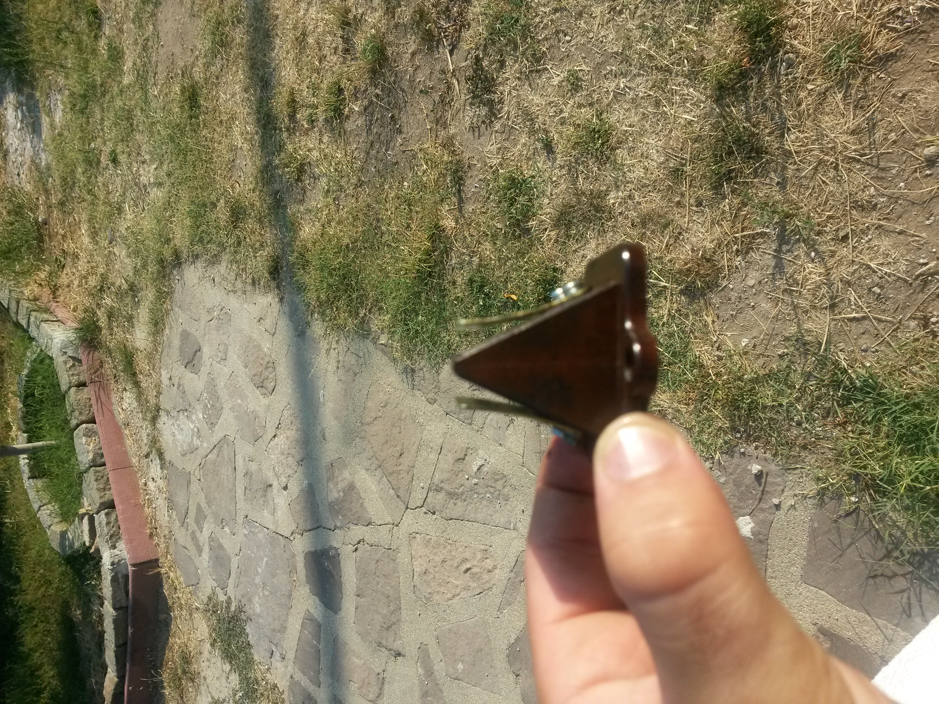

Hucci Posté(e) le 7 août 2015 Auteur Signaler Partager Posté(e) le 7 août 2015 (modifié) Merci beaucoup pour vos réponses et pour les documents super utiles !Je viens de vérifier la taille du gicleur, c'est 70 pour un carburateur TK PZ et pot Conti CHR V3. C'est beaucoup trop non ? Je m'en rendais même pas compte il roulait bien pourtant avec cette configuration.La pipe d'admission n'est pas fendue, elle reste solide quand je la bouge de gauche à droite.Après pour ce qui est de la boîte à clapet j'en ai aucune idée si elle est toujours bonne ou pas. Je l'ai regardé elle a aucune rayure mais le joint est noire je sais pas si c'est obligatoire de le changer quand c'est comme ça. Je vais mettre une photo.Par contre je viens de voir que j'ai déjà un carburateur Dell'Orto PHVA 17.5 TS (sans dépression) et avec un gicleur de 75 Par contre Il me manque quelques pièces dessusIl ma l'air plus compliqué que le TK PZ mais s'il est carrément meilleur niveaux performances je le nettoie et le branche direct Modifié le 7 août 2015 par Hucci Lien vers le commentaire Partager sur d’autres sites More sharing options...
Hucci Posté(e) le 7 août 2015 Auteur Signaler Partager Posté(e) le 7 août 2015 Lien vers le commentaire Partager sur d’autres sites More sharing options...
fred82000 Posté(e) le 7 août 2015 Signaler Partager Posté(e) le 7 août 2015 pour savoir si tes clapet son mort pas compliquer tu regarde a linterieur et si tu vois du jours ou un espace entre les lamelle et le bort du clapet tu le changeaprès pour ton histoire de 17,5 c'est pas compliquer a régler et en le meten tu gagnera en reprise et accélération Lien vers le commentaire Partager sur d’autres sites More sharing options...
om1383 Posté(e) le 7 août 2015 Signaler Partager Posté(e) le 7 août 2015 Alors le gicleur est un peu gros je pense mais si ça roulé laisse le. Sans BAA tu ne peux pas accéler il cale trop d'air donc:1/visse la richesse à fond et dévisse de 1 tour et demi2/visse le ralenti à fond3/bouche la moitié environ d'entrée d'air du carburateur à la main ou avec une feuille de papier et démarre le normalement il doit accélérer et plus caler. Après il faut ta BAA mais je pense légèrement modifiè (entrée d'air à agrandir vu le gicleur)Quand tu démonte des pièces avec joints tu dois toujours mettre des neufs. Tu as mis un peu de pâte à joint sur l'embase car les carters Peugeot sont pas merveilleux et tu as tjr un petit décalage entre droite et gauche. Normalement le gicleur de 70 du TK PZ se monte sur le Dell'Orto à la place du 75. Tu peux monter aussi le starter auto du TK PZ. Au niveau variation et embrayage tu as quoi? Lien vers le commentaire Partager sur d’autres sites More sharing options...

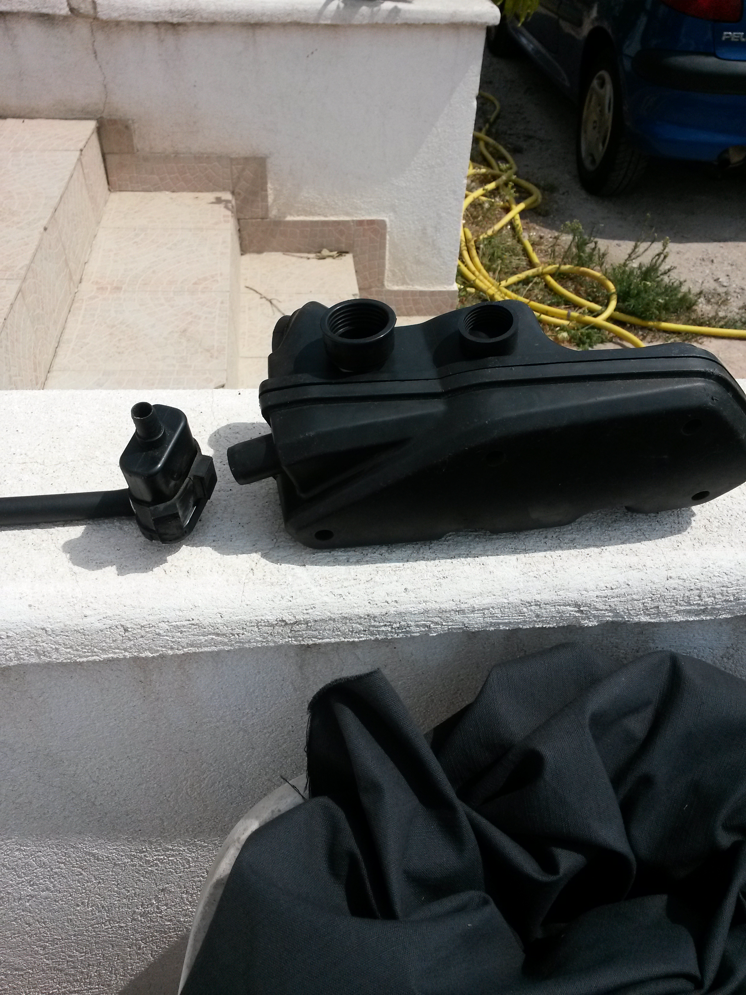

Hucci Posté(e) le 7 août 2015 Auteur Signaler Partager Posté(e) le 7 août 2015 Je vais essayer de remettre ma BAA demain et essayer la technique demain je vous tiendrais au courantPar contre d'habitude je mettait un cornet Malossi, c'est toujours mieux de mettre une BAA d'origine apparemment c'est bien vrai ?Si je retrouve ma clé d'embrayage je vous dirai la taille des galets et des ressorts de l'embrayage et du variateurPour ce qui des joints j'avais pas de pâte à joint du coup j'ai dû faire sanstous les joints sont neuf niveau moteur y a que celui du carburateur et de la boîte à clapet qui sont uséesDu coup pour le carburateur vous me conseiller de garder le TK PZ avec le gicleur de 70 ou de mettre le Dell'Orto (qui a un gicleur de 75) ? Pour le starter auto je vois pas vraiment où je pourrai le mettre dans le Dell'Orto ça m'a pas l'air adapté au starter origine de Peugeot, pour le boisseau pareil il est beaucoup trop court c'est normal ? question con , as tu monter le piston fleche direct a l échappement ? as tu fait un essaie mettre de l eccence dans le cylindre juste pour sa si sa démarré ? sinon revois réglage carburation , gicleurs et et remettre la boîte à air Oui pour la 1ère question J'ai mis un peu d'essence dans la culasse mais pas dans le cylindre directement je me suis dis qu'y aller forcément avoir un peu d'essence qui descendra jusqu'au cylindre peu être que je me trompe Quand j'en avais mis ça démarrer au quart de tour mais le scoot avais du mal à accélérer, il monter pas en tours et s’arrêter au bout de maxi 3 secondes Lien vers le commentaire Partager sur d’autres sites More sharing options...
om1383 Posté(e) le 7 août 2015 Signaler Partager Posté(e) le 7 août 2015 Normal trop d'air bouche l'entrée a moitié pour tester Lien vers le commentaire Partager sur d’autres sites More sharing options...

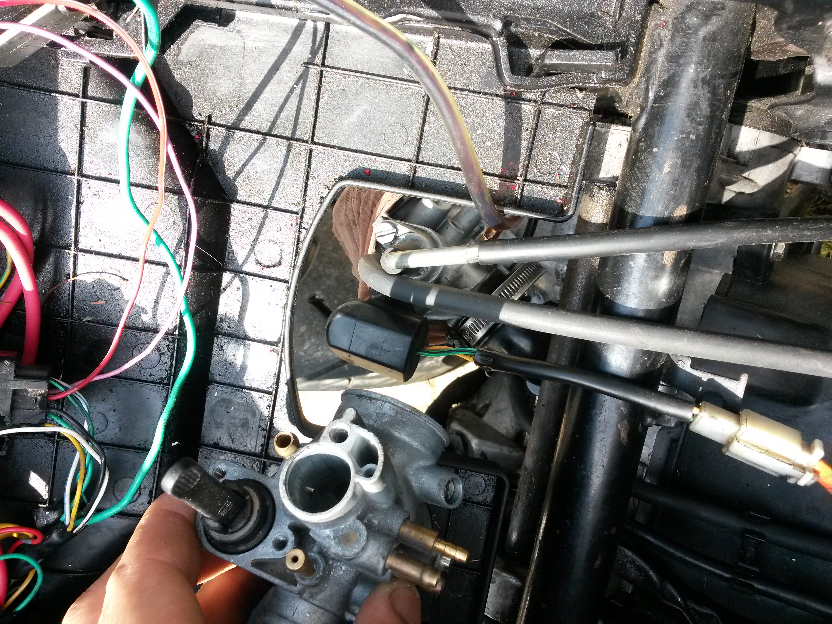

Hucci Posté(e) le 8 août 2015 Auteur Signaler Partager Posté(e) le 8 août 2015 (modifié) j'ai essayé la technique en vissant la vis de richesse à fond et la dévisser d'un tour et demi et visser celle du ralenti à fond ça a pas fonctionner J'ai aussi bouchée de moitié l'entrée du carburateur. Le scooter démarre mais ne monte pas dans les tours et plus j’accélère, plus le pot crachej'ai essayé de mettre le Dell'orto mais mon fil d'allumage n'est pas adapté au carburateur et le boisseau est pas assez épaisPour ce qui est de la BAA, celle d'origine ne rentre pas dans mon carburateur TK PZ le diamètre est trop gros même avec les pièces fournies pour adapter le carburateur à un filtre ou une BAA. Je pense que celui d'origine ne vas qu'avec les carburateur 12.J'ai définitivement perdu mon filtre à air que je mettais habituellement va falloir que j'en reprenne un. Vous en avez un à me conseiller ? Je mettais le cornet Malossi au début et j'en était globalement satisfait mais y a aussi celui là qui m’intéresse http://www.maxiscoot.com/review/product/list/id/21771/category/3292/#reviews ou encore mieux je pense ça http://www.la-becanerie.com/scooter/carburation/filtres-a-air/boîte-a-air-speedfight.html#notation-produitPour ce qui est du gicleur vous pensez qui aura une grande différence entre un de 65 et celui de 70 qui est déjà mis ?Je vais essayer de nettoyer mon pot d’échappement demain avec cette technique https://www.scooter-system.fr/dossiers/78-1-decalaminer-nettoyer-pot-échappement.html vous en pensez quoi ? Modifié le 8 août 2015 par Hucci Lien vers le commentaire Partager sur d’autres sites More sharing options...
om1383 Posté(e) le 9 août 2015 Signaler Partager Posté(e) le 9 août 2015 (modifié) C'est normal sans filtre à air c'est compliqué. C'était juste pour tester pour plus qu'il cale après faut bien le régler. Comme dit Nathan et il a raison pour moi le gicleur est beaucoup trop gros. D'origine c'est un 54 donc vois si tu as un 62 Concernant la BAA elle se monte difficilement mais si le carburateur est celui d'origine elle doit s'installer. Mets un peu d'eau savonneuse sur le caoutchouc et ça doit rentrer. Tu parle de fil d'allumage pour carburateur???? c'est quoi le fil du starter? ou du réchauffeur? si tu as besoin de photos du carburateur et BAA je t'en fais.Quand j'ai eu des problèmes avec les carburateur(plein d'huile.....) je le remplacé par un autre entièrement nettoyé. Avant de remonter la BAA je bouche l'entrée d'air du carburateur,ça rempli la cuve très vite avec le démarreur et le scoot démarremais éffectivement très peu d'accélération mieux en bouchant une partie de l'entrée d'air mais après avoir remi la BAA et régler la richesse et le ralenti, plus de problème.Nathan sur le TK PZ 15d'origine le gicleur est un 54 et la bougie était toujours noire jamais brique. Tu en pense quoi. Modifié le 9 août 2015 par om1383 Lien vers le commentaire Partager sur d’autres sites More sharing options...
Hucci Posté(e) le 9 août 2015 Auteur Signaler Partager Posté(e) le 9 août 2015 (modifié) Merci pour ta réponse ! Plus le gicleur est gros plus l'arrivée d'essence sera importante c'est bien ça ? Dans ce cas en mettant un gicleur plus petit il y aura moins d'essence dans le carburateur donc il va avoir encore plus de mal à accélérer non ?J'ai qu'un gicleur de 70 et un de 75 en stock va falloir que j'investisse si c'est vraimentobligatoirePour le fil qui ne rentre pas dans le Dell'Orto c'est le starter en noir (à gauche de l’arrivée d'essence) Je mets une photo.J'ai mis le Dell'Orto juste à coté pour que vous voyer où est ce que ce fil se branche. J'en ai aussi profiter pour montrer ma BAA et vous demander si c'est bien celle là qui est d'origine parce que j'ai beau essayer des dizaines de fois, j'ai mis un peu d'eau savonneuse pour aider à rentrer, ça veut vraiment pas. Elle doit être montable que sur carburateur 17 (parce que dans mon Dell'Orto elle rentre nickel) Y a aussi un fil que je mets juste à coté de la BAA qui doit se brancher dedans mais je vois vraiment pas comment il s'appelle et à quoi il sert c'est la première fois que je le vois Au fait, vous pensez qu'en mettant une ancienne bougie ça changerait quelque chose ? Modifié le 19 août 2015 par Hucci Lien vers le commentaire Partager sur d’autres sites More sharing options...
