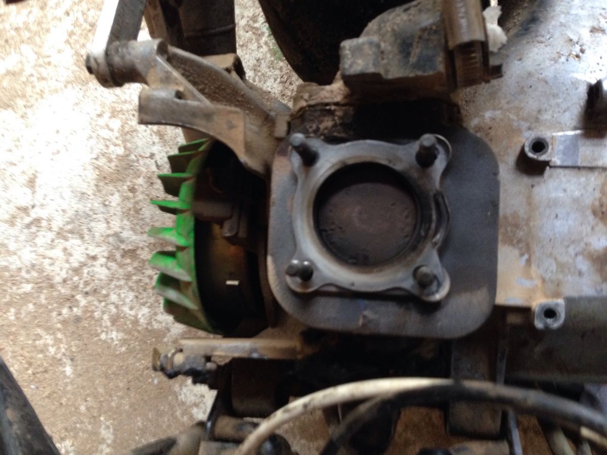

fred82000 Posté(e) le 8 août 2015 Signaler Partager Posté(e) le 8 août 2015 sa sen le pres serage tout sa si tu a un doute poste des photo Lien vers le commentaire Partager sur d’autres sites More sharing options...

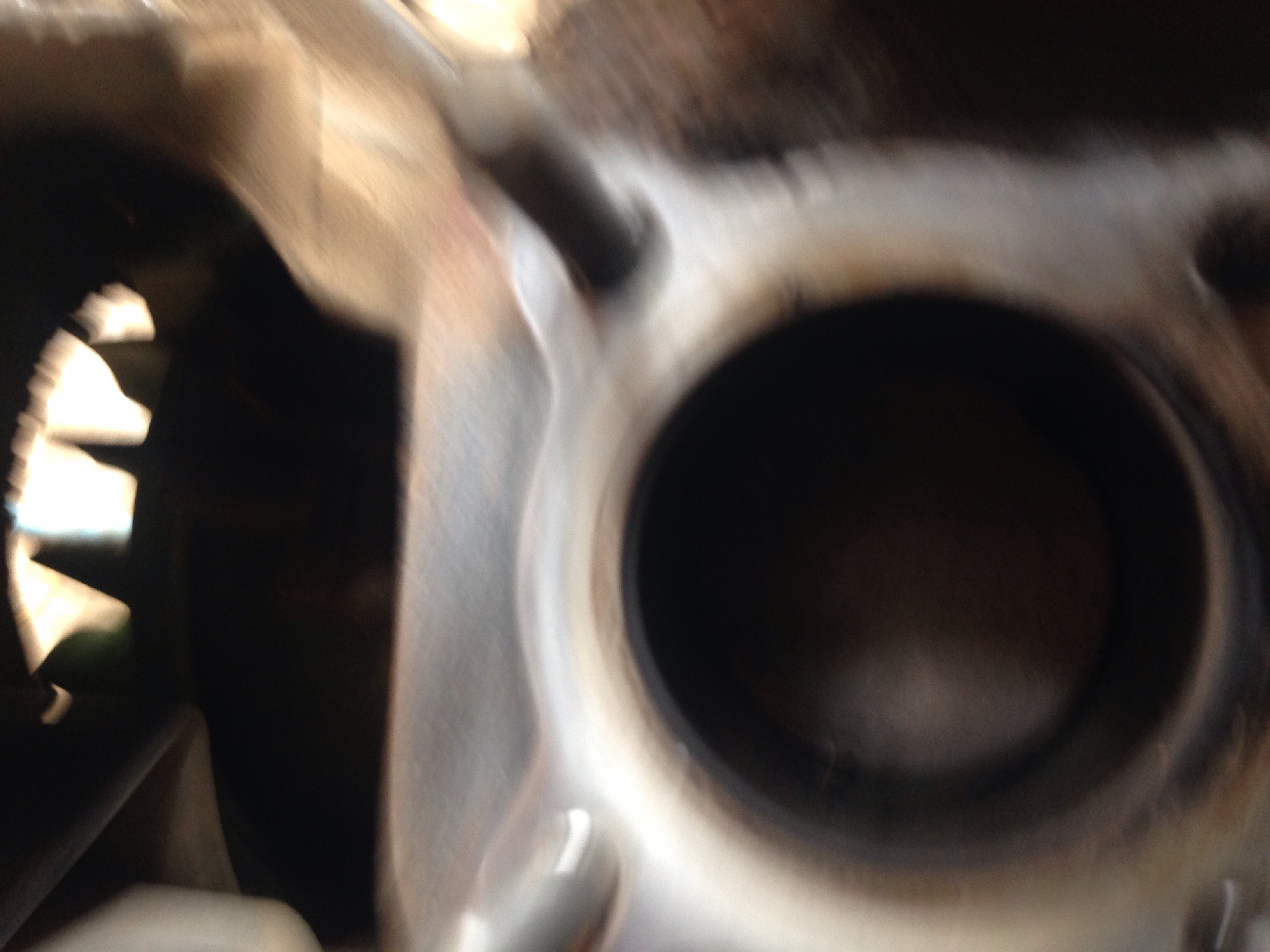

Booster mbk Posté(e) le 9 août 2015 Auteur Signaler Partager Posté(e) le 9 août 2015 Dsl photo pas tros bonne Il il y a 1cm de calamine sur le piston Lien vers le commentaire Partager sur d’autres sites More sharing options...
nathan 2917 Posté(e) le 9 août 2015 Signaler Partager Posté(e) le 9 août 2015 c'est flou on vois rien esseye d'en prendre une net Lien vers le commentaire Partager sur d’autres sites More sharing options...

dada65 Posté(e) le 9 août 2015 Signaler Partager Posté(e) le 9 août 2015 elle est flou cet photo ... mais pour moi comme tu dit ça arrive pas a monter cote , et a du mal a monter en vitesse je pense a un per serrage change ton piston au moins tu as quoi comme galet sinon ? Lien vers le commentaire Partager sur d’autres sites More sharing options...
Booster mbk Posté(e) le 9 août 2015 Auteur Signaler Partager Posté(e) le 9 août 2015 j'ai commander un kit carenzi je vais le redémonter pour reprendre une photo Lien vers le commentaire Partager sur d’autres sites More sharing options...
