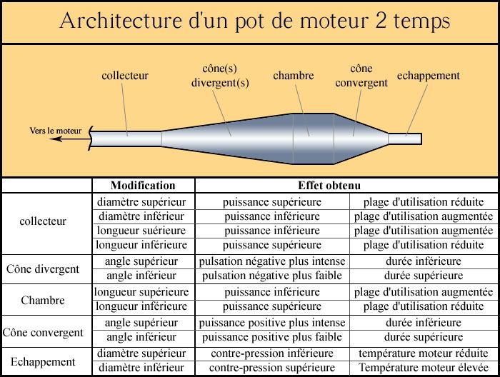

tu peux le faire passé comme tu veux et même faire des noeux avec les tube , si tu modifie le pot d'un 2 T les perfs se fons ressentir surtout sur un 50 , si tu fait n'importe quoi , il avancera plus..une idée de l'importance du pot sur un 2T .
55c907000ede7_Moto_moteur_mcanique_pot-e

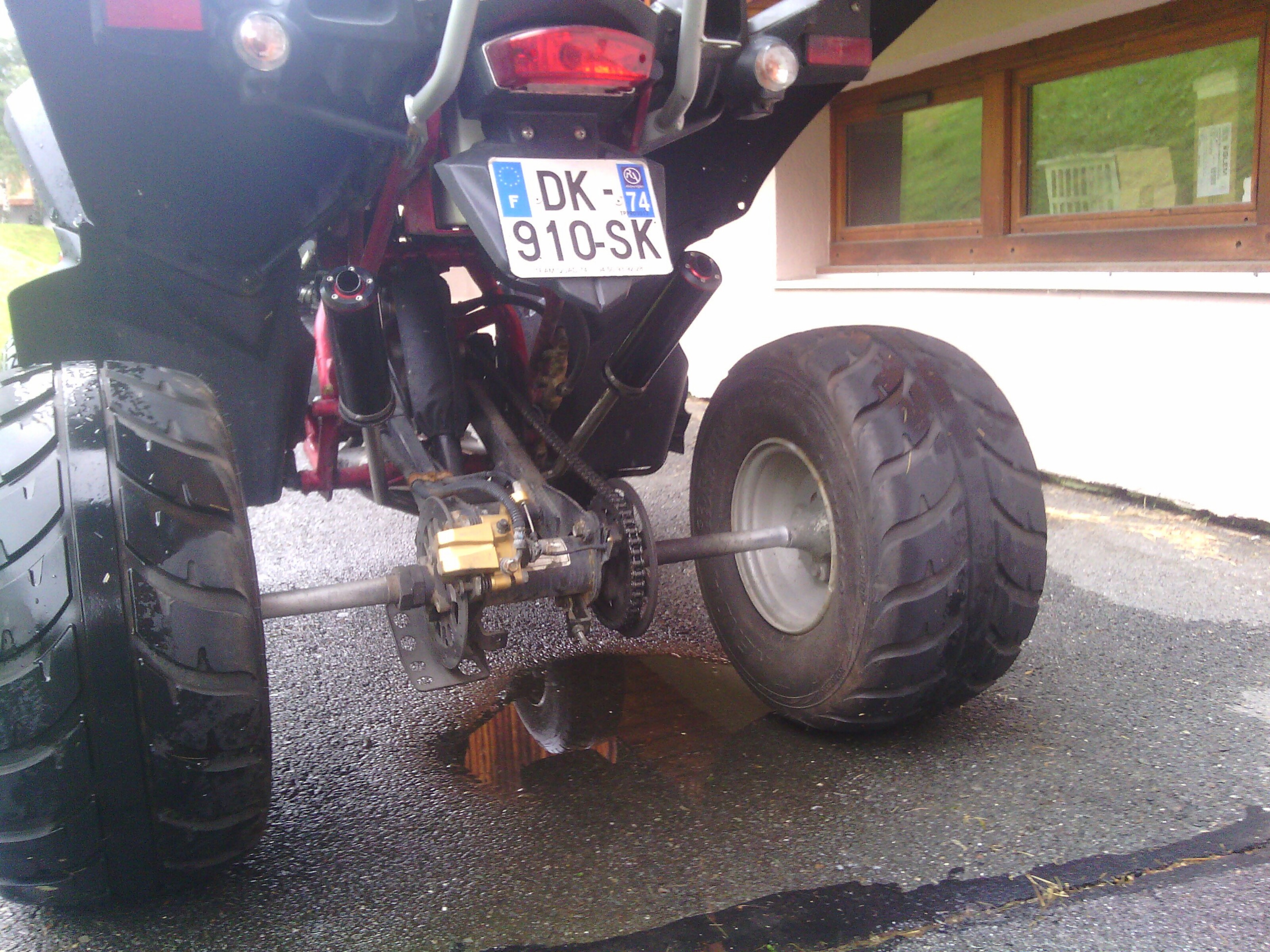

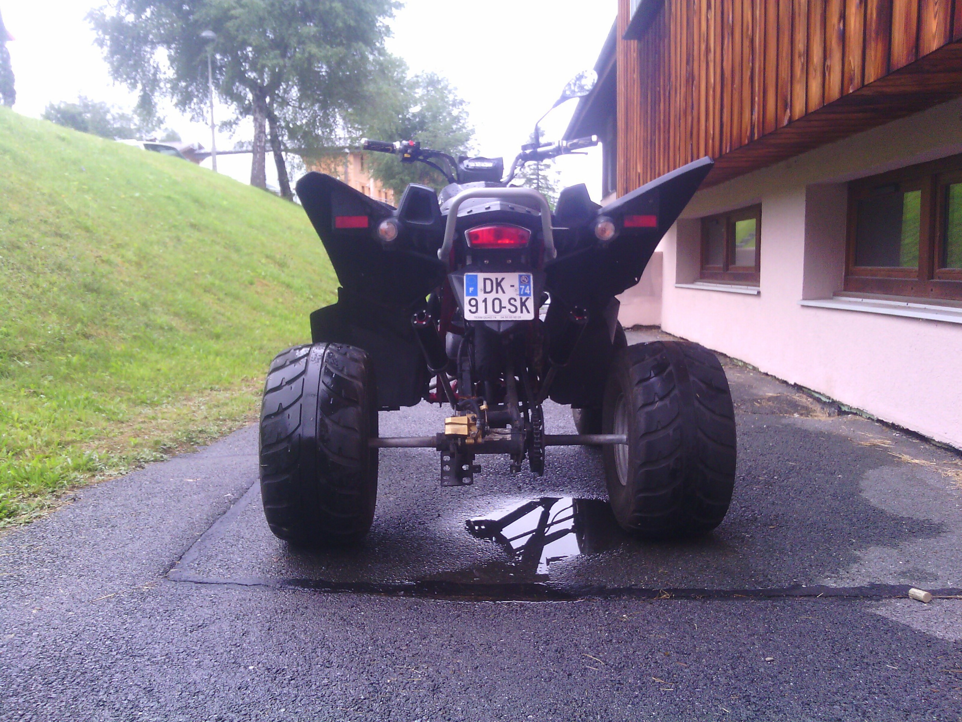

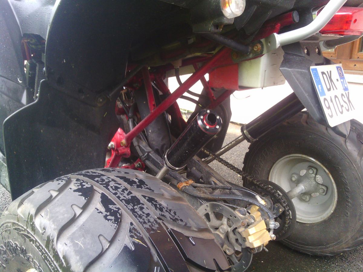

Bon et bien j'ai fini mon pot, j'ai mis moins de temps que prévu, et au final le rendu est magnifique avec la ligne en inox sa claque, je prend 1000 tour/m de + et 10km/h de + par rapport a avant, j'ai eu un sacré coup de chance, j'attends que le pluie se calme et je dessend vous faire une ptite photo sa rend vraimen bien !
Photoooos ;)
Le 16/08/2015 à 09:55, keta74 a dit :
